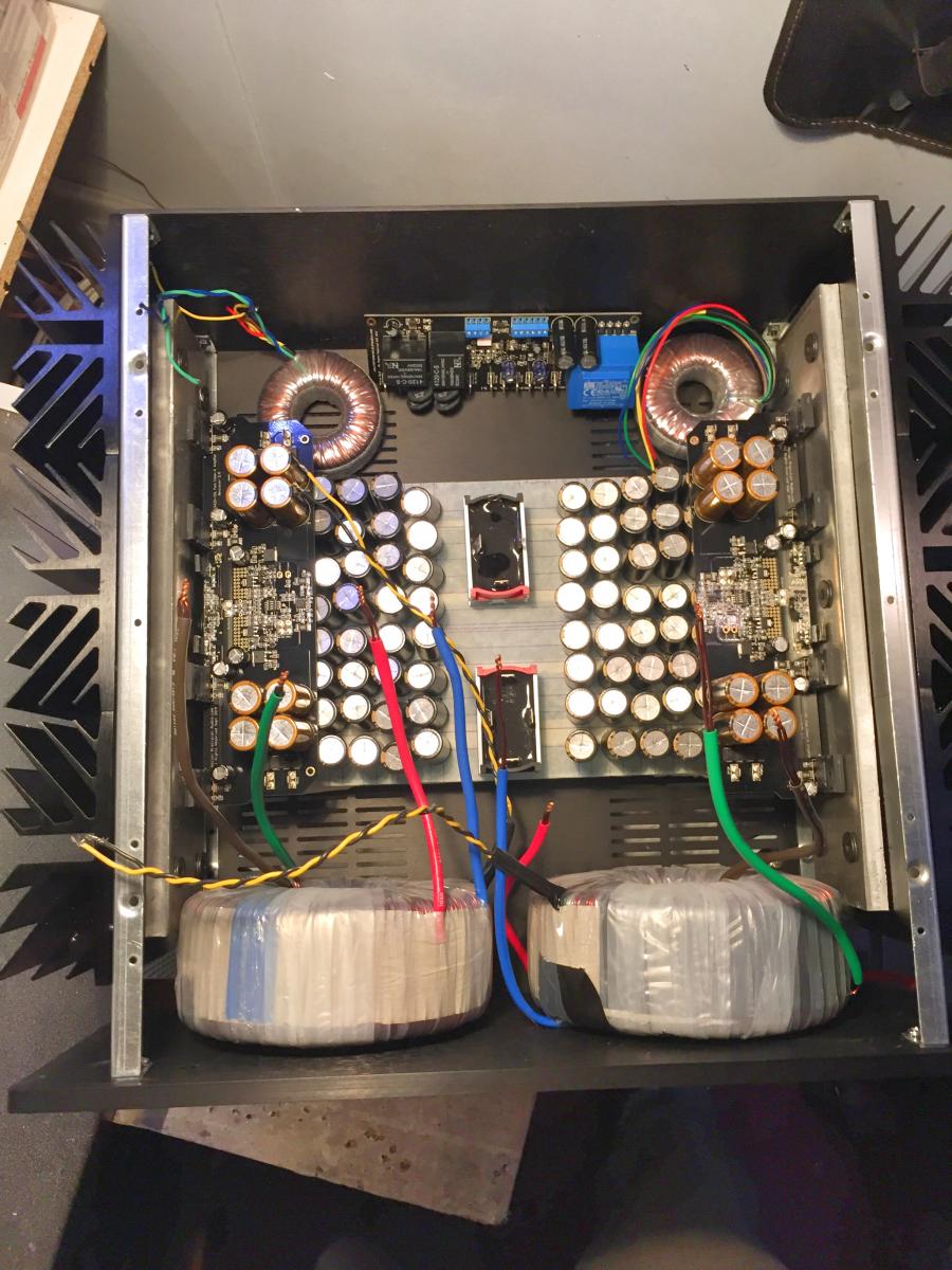

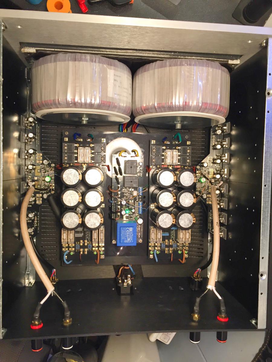

    500L har fått stått å spilt en stund nå men jeg mekker 50L :) Den låter som vanli sabla bra !! Bias og offset begynner å bli stabil.
    Regner med å få shippe den sørover til den lykkelige eier neste uke når bryteren forhåpentligvis kommer.
    Litt mere 50L bilder med delene kastet oppi for å sean plassen.

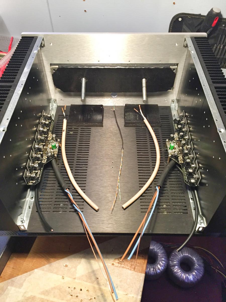

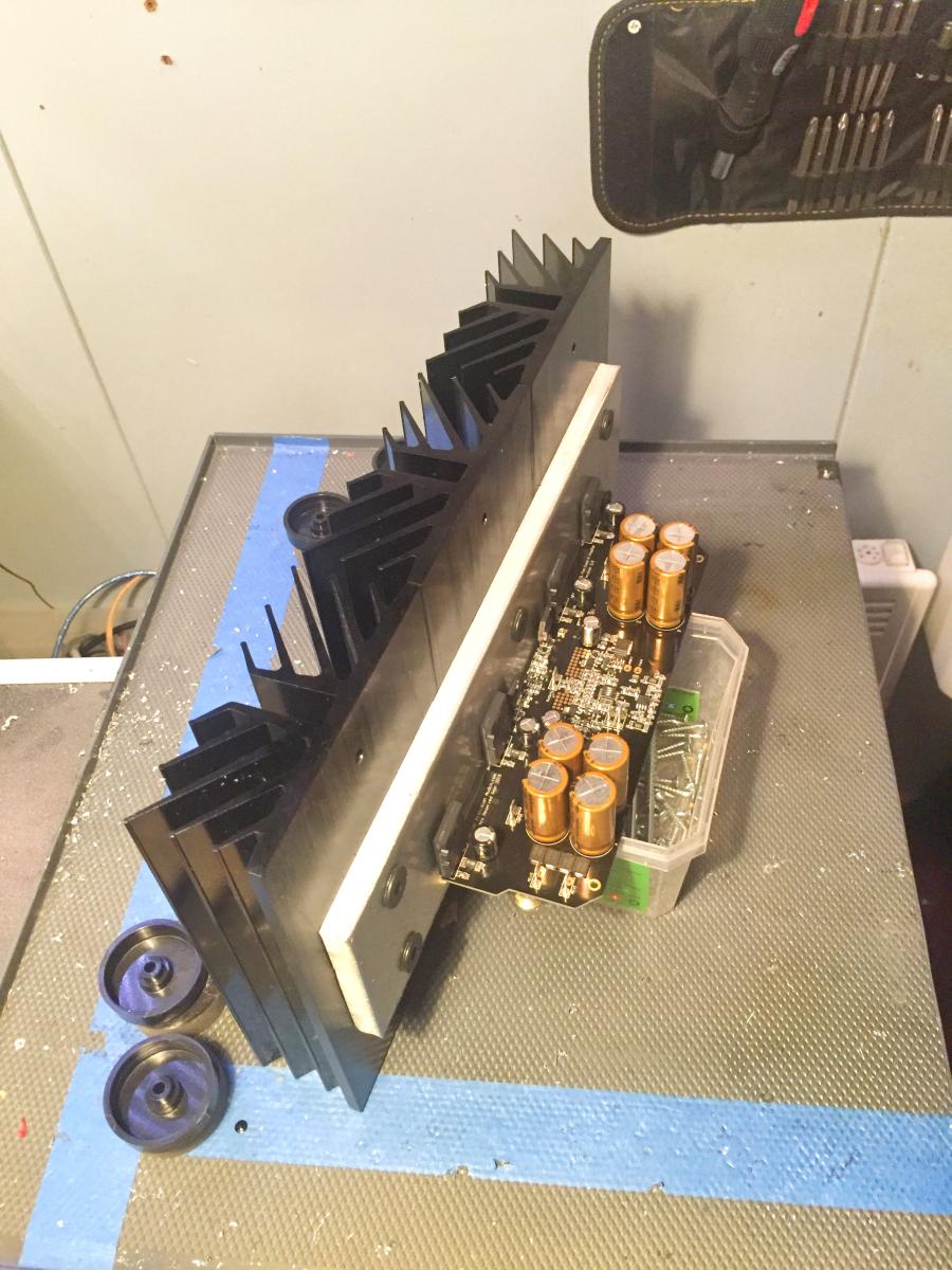

    Da er begge kortene montert, og ene kondisbanken har fått påloddet kabler.
    De alu vinklene i bunn skal bli holder for kondisbankene slik at det blir mulighet for komme til når jeg tar av bunnplaten.
    Så får jeg loddet strømkablene direkte til forsterkerkortene på undersiden.

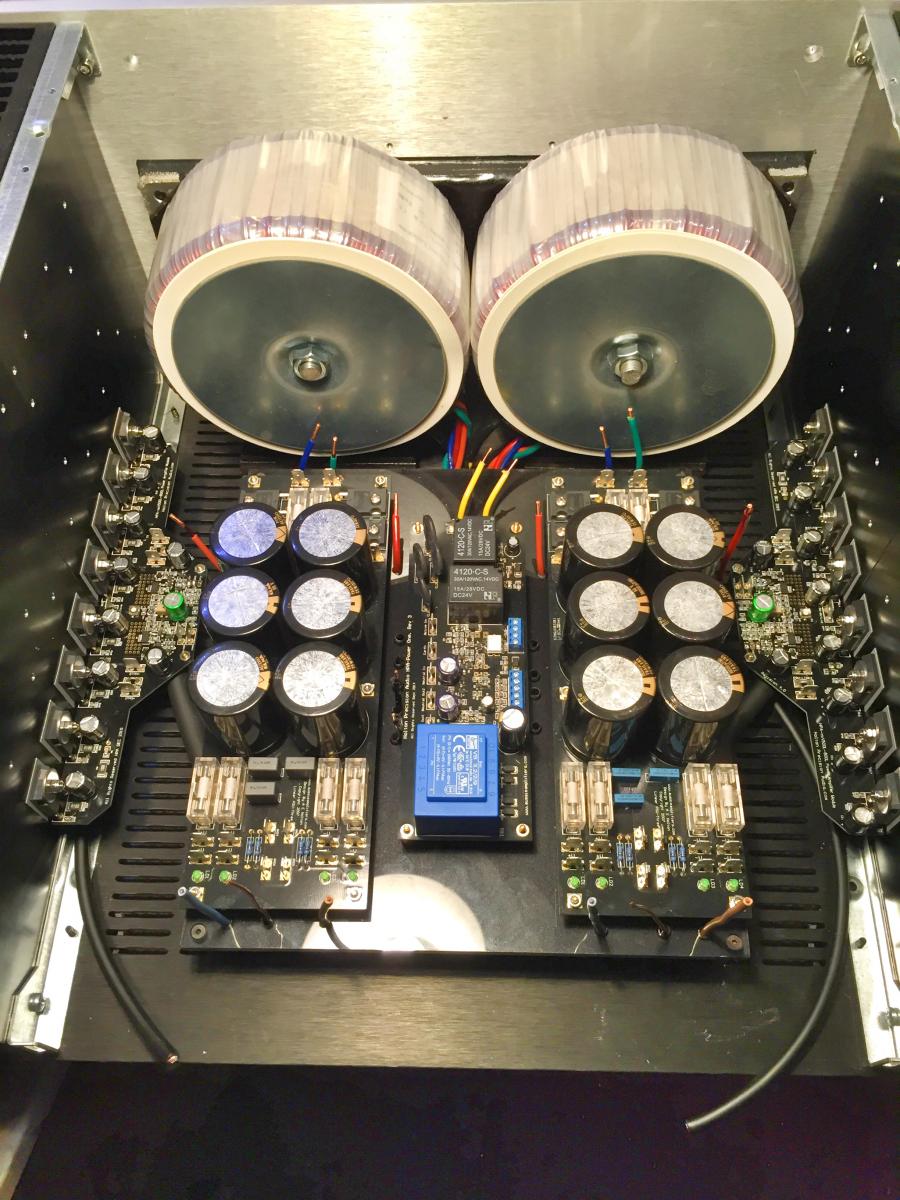

    Men måtte mekke litt Holton 50L igjen også. Fått på plass kondisbankene slik at det står festet på siden og jeg kan ta av bunnplate for å komme til der :)

    Nå som 500L har blitt sendt sørover så er det stilt i hulen. Så jeg får skynde på 50L ampen litt. Fikk noen timer i kveld. Montert ferdig trafofeste på frontplaten. Fått ferdig mye av faste til PowerOne og småtrafoene.
    Har også tidligere fått stivet opp festene til 18" subbene. 2"x4" ble litt lite så det ble skrudd fast en 2"x8" på siden av den for å stive opp litt og noe extra fester til veggen for å prøve å få bort non vibrasjoner som kom ved enkelte frekvenser.
