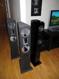

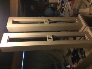

    Ja det skal bli morro å få plassere alt som jeg selv vil uten å ta hensyn til WAF.

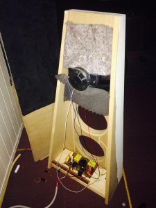

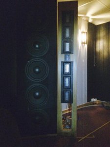

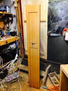

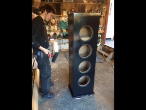

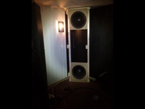

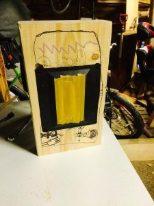

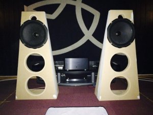

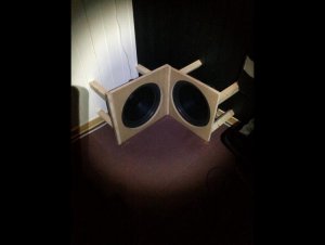

    Høyttalerne har fått seg et strøk med grunning, så nå kan jeg ta de med meg på jobben for å sprøyte mere grunning. Jeg har først penslet de for å få dekk i tverr veden, de suger så veldig med lakk der om jeg bare sprøyter de.
    Men jeg tør ikke gjøre mere før jeg får elementer slik at jeg får sjekket at de passer. Beyma AMT har jeg men de Seas Excel bassene mangler jeg enda.
    Innvendig har de fått seg et par avstivere hver og asfalt/bitumen plater og en støydempe masse som vi bruker på biler. Kabinettet skal bli rimelig døtt før jeg er ferdig med dempingen ja ;)

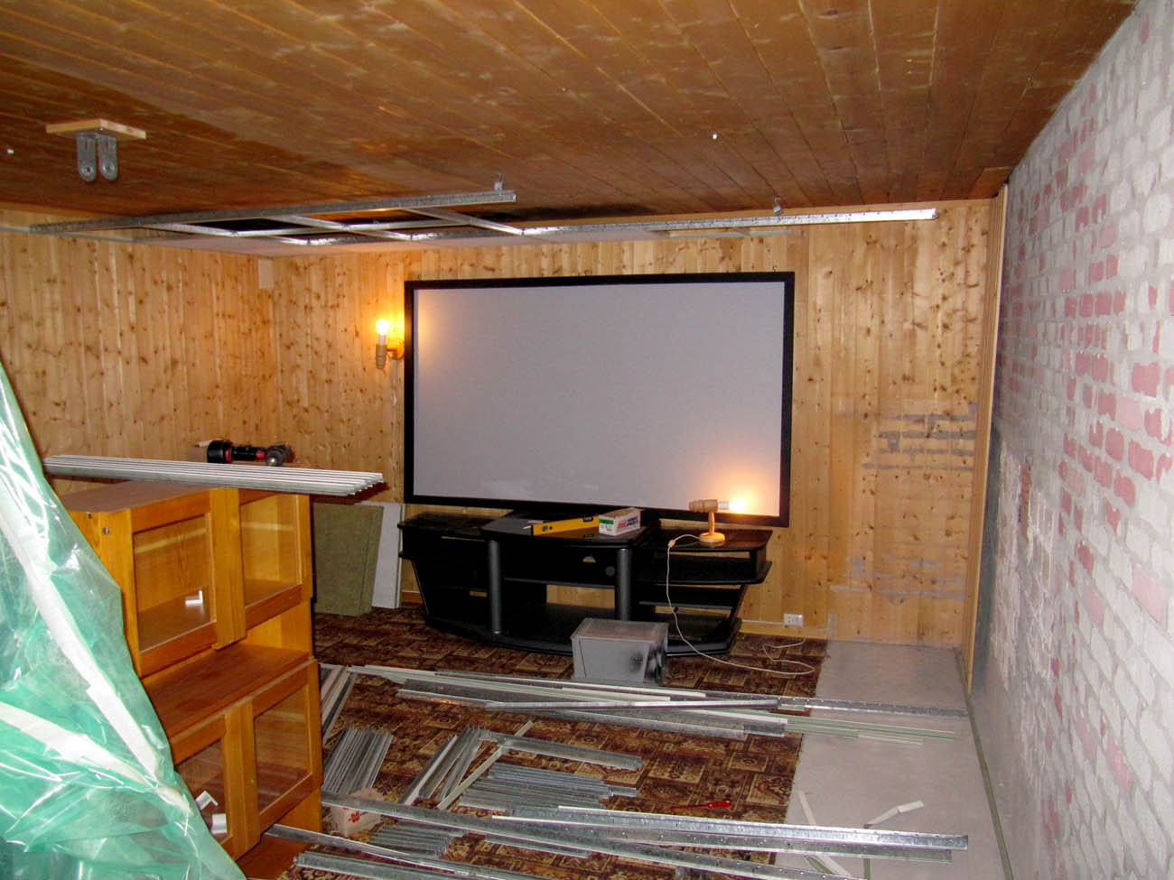

    Og her er et bilde fra det som skal bli lytterommet, her er restene av peisen.
    Jeg har i dag fått meg en tak himmling fra en skole, med lyd dempe plater og skinner. Om det ikke dekker hele rommet så blir det ivertfall til den halvdelen av rommet som hifien blir i ;D

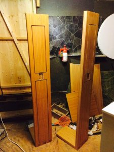

    Da har jeg fått på første runde med lakk på høyttalerne, de skal nå få stå noen dager før jeg pusser klarlakken for så å legge 2 nye strøk.
    Jeg har også fått ferdig veggen nede i lytterommet, blir vel maling i løpet av uken håper jeg.
    Et mobil bilde, så kvaliteten er ikke akkurat på topp.

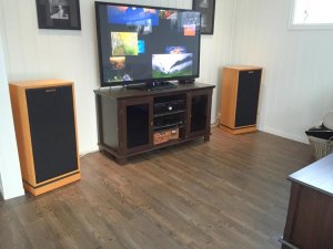

    Lakt gulv, det er nokk ikke favoritt fargen. Men siden jeg fikk gulvet mot at jeg hentet det fra et gulv så var det greit for meg, jeg spiller når det er mørkt 8)
    Jeg fikk ca 100 kv m, så jeg har litt xtra ;D
    Det står igjen noe rydding og male lang veggene, og taket. Skal vel komme langt i løpet av helgen.
    Skal også legge opp egen kurs til stereo, heldigvis er sikkrings skapet nesten vegg i vegg. Sattser på 4 kv og 16A treg sikkring.
    I hele front veggen tenkte jeg å henge en tykk svart gardin/teppe på skinner slik at jeg bare kan treffe ifra når jeg skal bruke lerret.

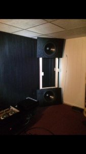

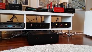

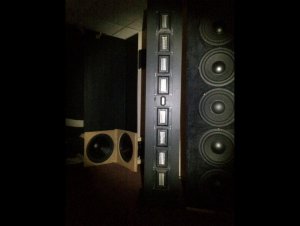

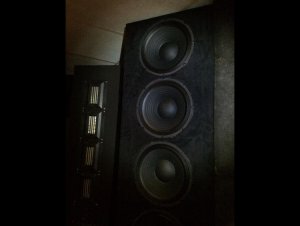

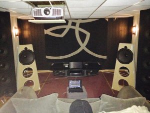

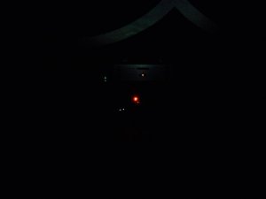

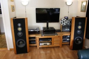

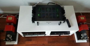

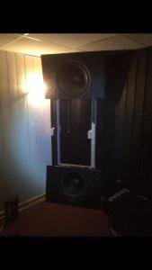

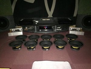

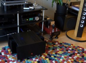

    Ting begynner å komme på plass, men mangler noe finpuss. Det blir vel til jul ::)
    Det er ivertfall lyd nå, det står å spiller inn nå. Tykke kabler trenger litt innspilling, har brukt massive 6 kv til diskanter og basser.
    Delefilter ligger bare på gulvet i påvente av nye basser som trenger litt justering i filteret.

    Dette ser tøft ut, men vet ikke helt hva jeg synes om rosa gulv ;D Sikkert kurrant lydmessig det gulvet da ? Noen lytteinntrykk ?
    Emotikon er gode på bilder uten dagslys. Får invitere ham vettu :) Håper å få høre snart :)

    Sånn til mitt eget forsvar, så ser det ikke så rosa ut live (heldigvis)
    Lytteinntrykk tør jeg nesten ikke si noe om enda, det står til innspilling nå i helgen. Så jeg får høre litt mere nå jeg kommer hjem. Bass mellomtonene er nye og kablene trenger noe innspilling.
    Jeg har heller ikke de rette bass mellomtonne i enda, det skal i Seas Excel når pengene er på plass.

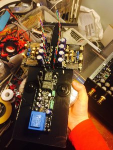

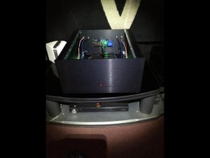

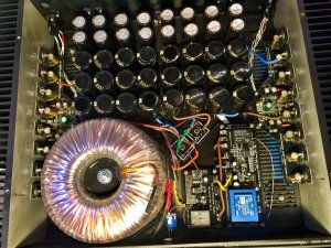

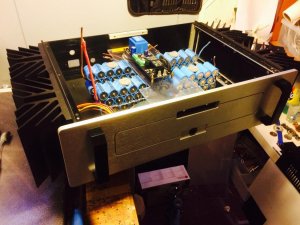

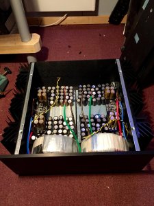

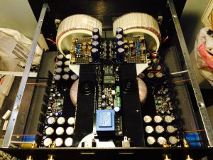

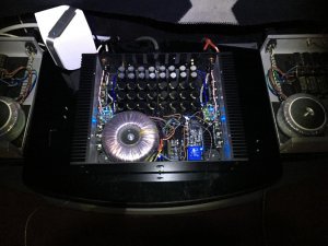

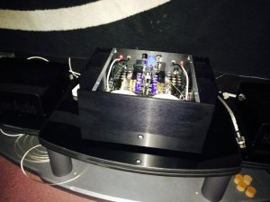

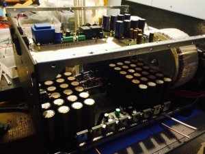

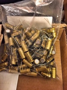

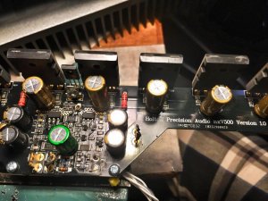

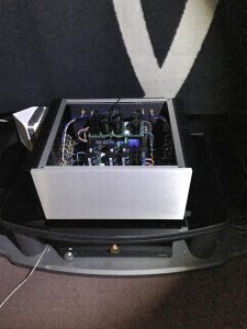

    Jeg driver enda å spiller inn diverse, noe modifiseringer på dac og dvd spiller.
    Dac har fått mye nye duppeditter ala kondiser, motstander, opamper, trafo osv. DVD spilleren har fått ny digital utgang med egen strømforsyning.
    Bilder kommer.
    Ny strømkurs er lakt opp, mengler bare en trikker til å montere sikkring i skapet.
    Stereo benken senket ca 15 cm.
    DVD og dac kabinett lakkert blank svart 8)

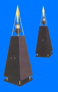

    Da har jeg prata litt med Frode (Acoustic Tuning) han hadde et høyttaler par som trengte litt innspilling.
    Så jeg skal hente de neste uke, de heter noe sånt som Nanzidu HSD-A001.
    Dette er en rundstråle høyttaler, dette er noe helt nytt for meg.
    Noen med erfaringer med høyttalere av samme prinsipp, kom gjerne med erfaringer og tips.
    Impedance: 8 ?
    Power range: 80 to 120 W
    Sensitivity: 90 dB
    Frequency range: 30 Hz-35 kHz
    Cabinet: Piano-black, glossy
    Dimensions: 1380 x 380x380 mm (H x W x D)
    Weight: 31 kg each

    Ser rett så bra ut dette :) Genialt med såpass stort rom bare for deg selv!
    De rundstrålene er ganske gamle er det ikke? Mener og ha sett de før og det begynner og bli en stund siden.
    De er nokk noen år ja, de var utstilt på HiFi messa i Trondehim ivertfall. De var kanskje spilt på 5 timer totalt, så jeg skulle få gleden av å spille de inn.
