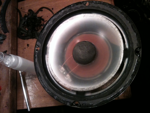

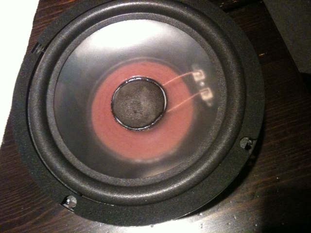

    Da har jeg begitt meg ut noe jeg aldri har gjort før, men arti læll.
    Jeg har et par Infinity RS 3000 og et par RS 4000, med dårlige kantoppheng til bass og mellomtoner. Disse skal brukes i et "gammelt" surround oppsett ;)

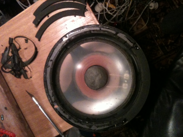

    Uansett, først må kantene til elementene byttes.
    Delene er kjøpt på ebay fra Midwest Speaker, og ser bra ut.

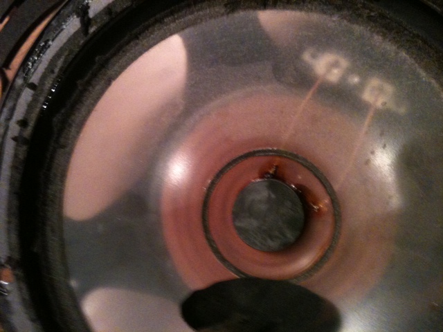

    Som det vises på ene bildet så er det en plast "dings" i senter under støvkoppen, så jeg fikk ikke sentrert membran. Men det ser ut for å gå bra lell.
    Det var en snedi seig guffe det gammle kantopphenget, så det var litt jobb å få den bort
    Her kommer noen bilder.
