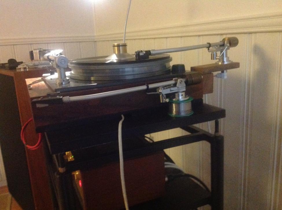

    Inspirert av en KjartanB her og diverse utenlandske forum, så har jeg puslet litt med denne:
    Hvis en kutter av fremste del på foten til denne Ortofon armen så kan original armlift brukes.
    Synes selv at denne armen passer veldig fint på en Lenco.
    Dette er en standard L75 i svartmalt plinth.
