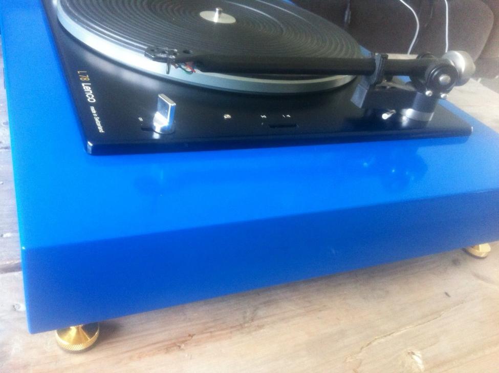

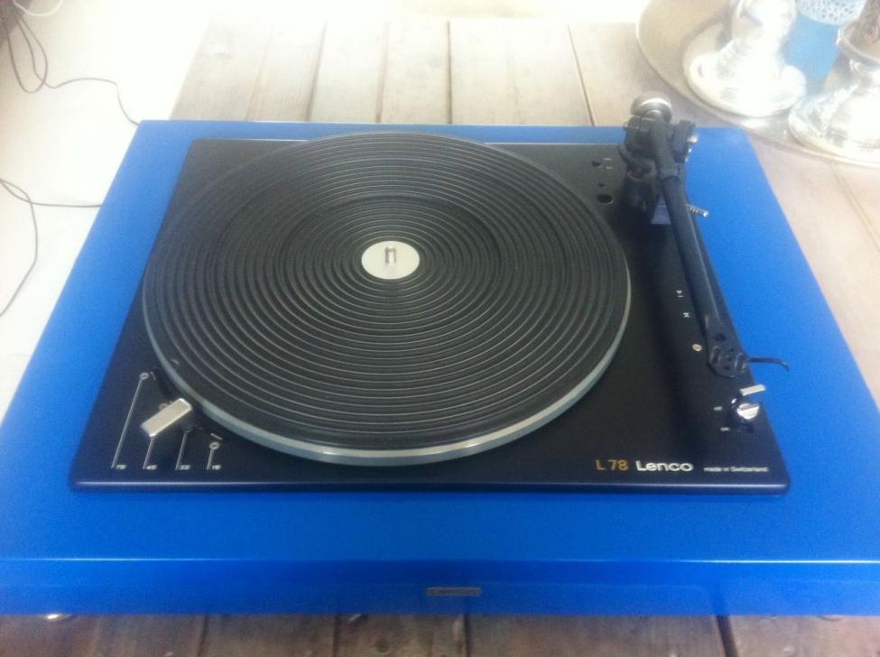

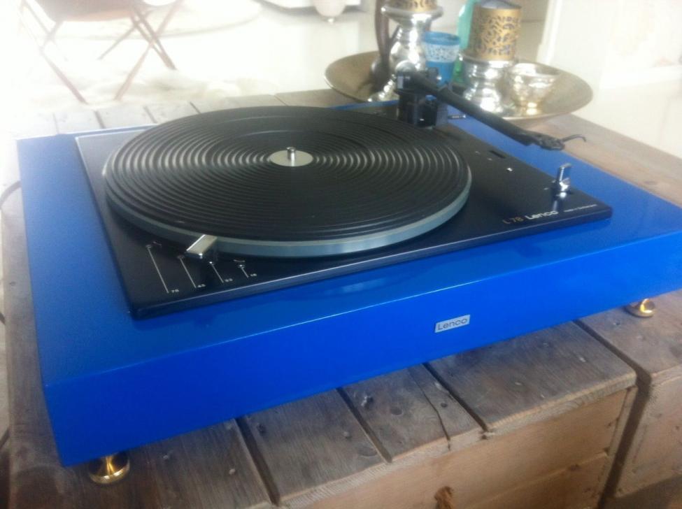

    Her er min ferdige L78 OBOS versjon:
    Drivverk, RB300 arm, en kliss ny AT95 fra Tyskland som ikke er montert enda og en sprayboks (helblank trafikkblå) kom på under kr 2000,-. Restematerialer, en gammel ledning, noen gamle jalla Biltema spikes og diverse sparkel og sandpapir går på driftskontoen :)
    Vis vedlegget 144842
    Vis vedlegget 144843
    Vis vedlegget 144844

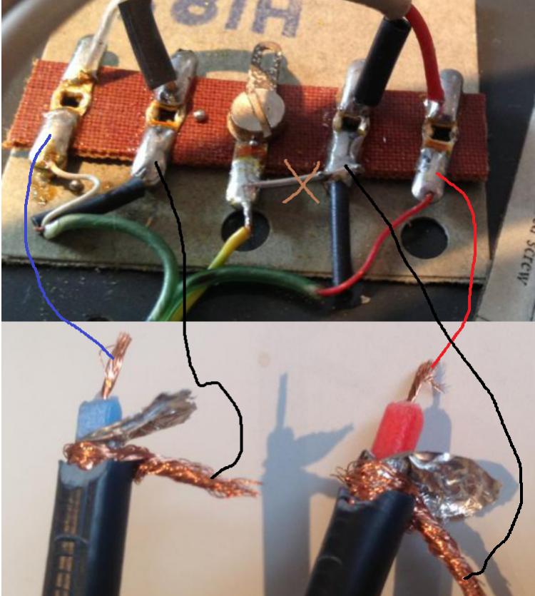

    Her er et bilde som viser hva som skal loddes sammen. Aluminium-folien kutter du bort.
    EVENTUELT kan du skille sjassis- og signal-jord. Dette kan gjøres ved å fjerne forbindelsen merket X.
    Dersom du gjør det, trenger du en egen ledning for sjassis-jord.

    Litt gammelt innlegg dette. Siden det nettopp kom en L75 i hus kan jeg vise hvordan:
    Det var opprinnelig DIN plugg på denne.
    Nå ble det Neoprene kabler og Neutrik plugger.
    Jord på egen tråd ut til RIAA.
