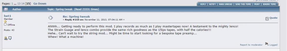

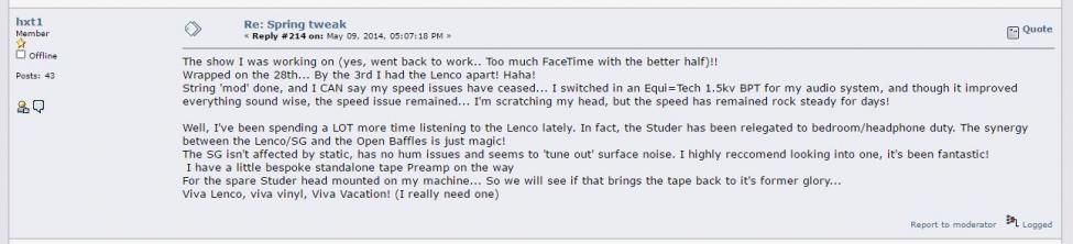

    Det ser veldig bra ut Audiomix! Kommer sikkert til å låte bra. Anbefaler "buksestrikk" tweaket hvis du ikke blir fornøyd med hastighetsstabilitet. Fant forøvrig litt kuriosa på Lencoheaven som jeg syntes var morsomt å dele. Mastertape folka har gått tydeligvis gått glipp av at det er Lenco som er greia:

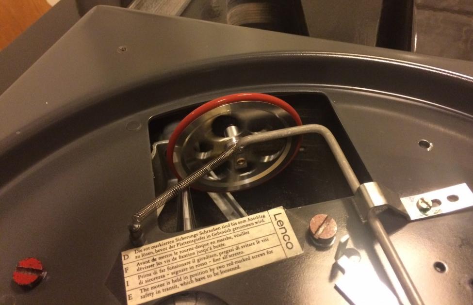

    Takk til gut_man for interessante tips og innspill. Buksestrikken skal testes ut. Hjulet jeg kjøpte fra Audiosilente er så tight som mulig , men ett jeg kjøpte via Lencoheaven derimot - ikke bra. Kan det være forskjell på akslingen på eldre og nyere modeller ? De første hadde jo plasthjul , mens de senere kom med gummibelagt metall.
    Er det noen som har forsøkt å bytte lager i motoren ? Audiosilente har et alternativ der også. Utfordringen med disse spillerene er jo nettopp å få de helt tyst.
    Skal finpusse litt på saker og ting utover høst/vinter.

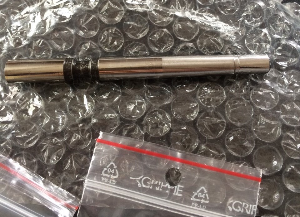

    Dersom eg hugsar rett er akslingane til plasthjula 3 mm, mens akslingen til dei seinare hjula er 2,5 mm, så det kan jo forklare kvifor det er slark. Eg har mellomhjul frå Norbert, og det er bra, men akslingen min lagar litt lyd, sjølv etter å ha bytta til PTFE-skiver frå Wer. Norbert lagar også akslingar no, så eg har bestilt ein som er på veg i posten. Håpar at dette skal minimere den mekaniske støyen frå spelaren min. Eg har litt lyd frå motoren, så eg kjøpte ein step-down trafo for å prøve å køyre motoren på 110 volt, men den trafoen lagar jo meir lyd enn motoren min nokonsinne har gjort, så eg har satt det på vent. Eg kunne jo eventuelt ha satt trafoen i eit anna rom eller noko, men kanskje det er meir arbeid enn godt er.
    Eg har ikkje skifta lager i motoren min, men eg kunne godt tenkt meg å prøvd å få den endå stillare, og då er det kanskje det som må til. Eg ser at det er nokon som sel nye lager på eBay, men det kostar ein del. Tippar det berre er eit spørsmål om tid før nokon byrjar å produsere det for å selge på Lencoheaven.

    Bruker våpenolje til mellomhjulet,virker ok det.
    Setter pris på erfaringer med mellomhjul,bruker fortsatt det orginale.
    Burde vel tatt skikkelig service på motoren,men det blir vel ikkje før ulyder/ujevn gange oppstår.

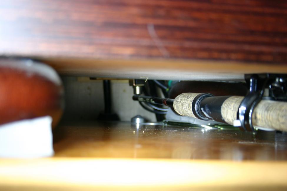

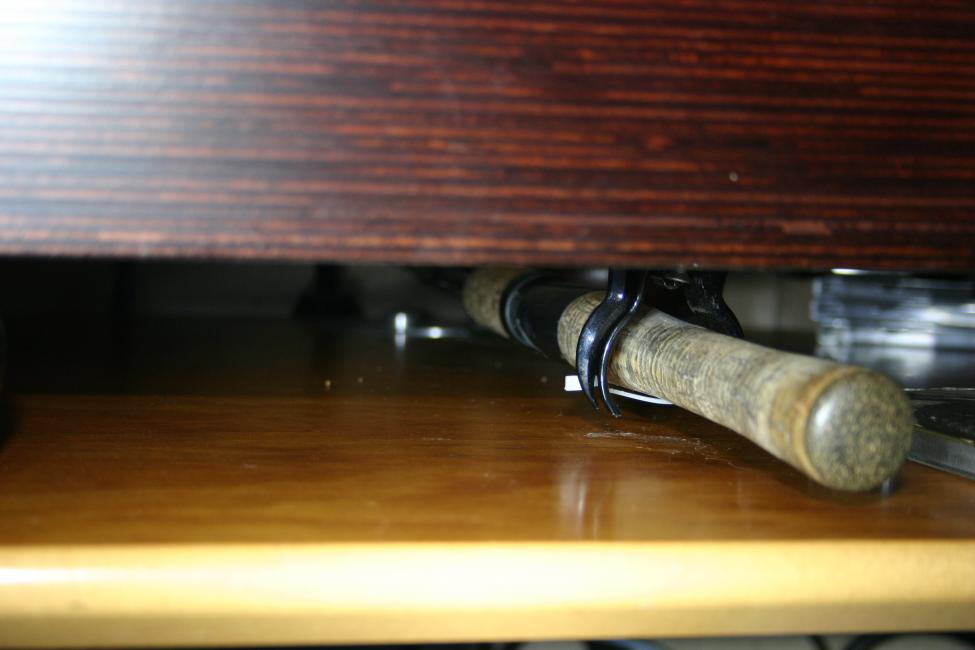

    Bilde av bryter montert bakpå plint,med ei gammal fiskestang til front av plint.
    Ingen fotograf,men det er nå berre ein gammal platespelar.
    Ett uttrykk i ein tråd her på hfs for tida,fortellerglede,det ordet passer på lenco l75.

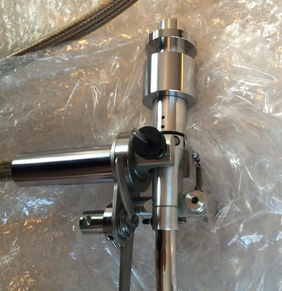

    Lurer på å prøve med en Mission 774 tonearm på denne.
    Tror den skal passe uten mye modding av topp-plata.
    Noen som har erfaring / synspunkter på denne armen på en slik spiller?
    GunnarS
    Horny
    21.04.2004
    1.038
    1.465
    Bør funke bra med Mission 774, hvis du vil ha en arm som passer rett i hullet. Bare vær oppmerksom at den finnes i to utgaver - kjøpte en med feil mål til min L75 for noen år siden...

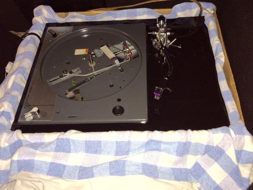

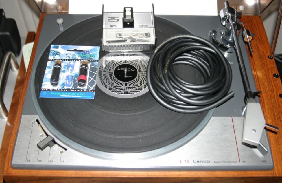

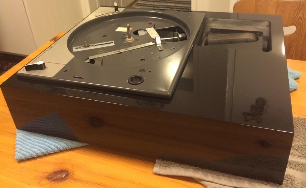

    Vi hadde en fin tur Kristihimmelfartsdag og endte opp på Sætre i Hurum.
    I bagasjen ble det plass til en flott L75 sammen med planter som var kjøpt inn på turen.
    Nå skal den få nye signalkabler og plugger.
    Neopren og Neutrik.
    Samt en USA-1 jeg har liggende.
    Jeg husker Lenco fra jeg var i militæret i Bodø rundt 1970. Den gangen valgte jeg Dual.
    Den er resirkulert for mange år siden. Nå er det altså et nytt forsøk med mellomhjulspiller.
    Vis vedlegget 321325

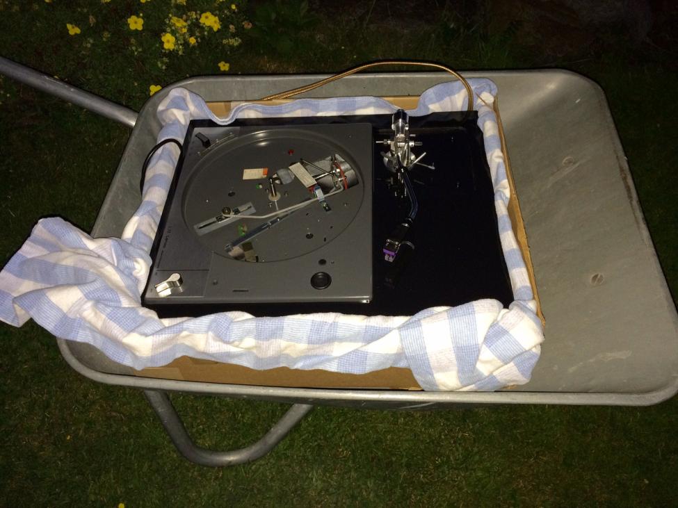

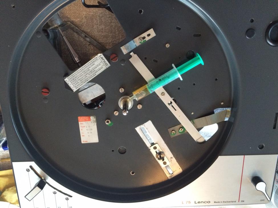

    Tiden har gått uten at noe har skjedd med min Lenco.
    Inntil for 2-3 uker siden.
    I dag:
    Vis vedlegget 393776
    Vis vedlegget 393777
    Et par uker til så spiller den musikk :)
    Litt mer................
    Deler har kommet fra Italia
    Spindel er polert og det blir keramisk lager kule. Stål holdes klar i tilfellet.....
    Blankere blir den ikke :)
    Dette blir bra!
    Kort bakgrunn:
    Jeg traff en som er mye bedre med platespillere enn meg.
    Han mener at jeg er bedre med forsterkere enn han.
    Så bytter vi bare jobb med hverandre.
    God og gammeldags (velprøvd) metode.

    Fikk i dag mellomhjul nr 2 (vil ha et i backup)og nyprodusert aksling til hjulet fra Norbert. Resultat er målt hastighetssavvik på under 0,2% Så da trenger jeg ikke bekymre meg så mye om den saken tenker jeg :)

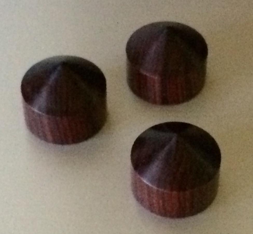

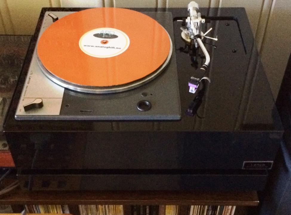

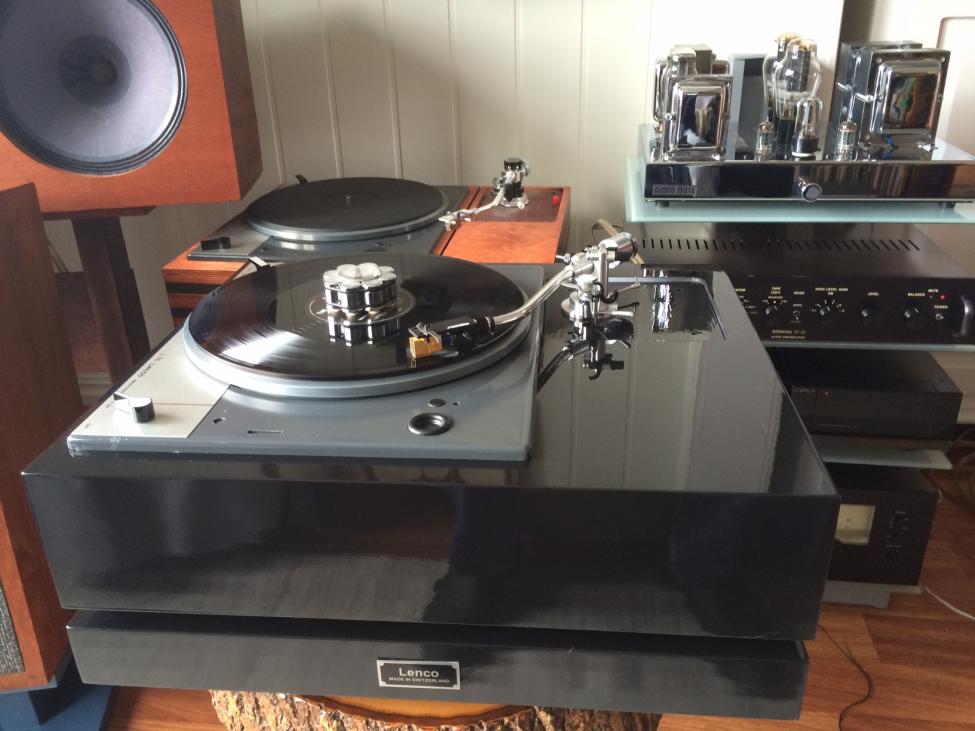

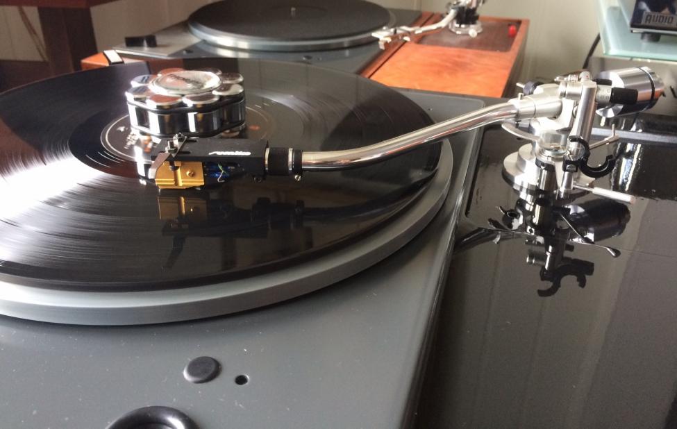

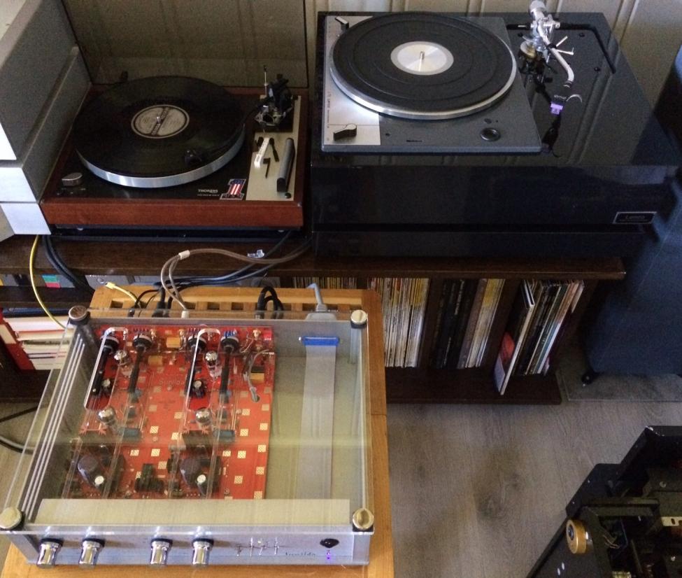

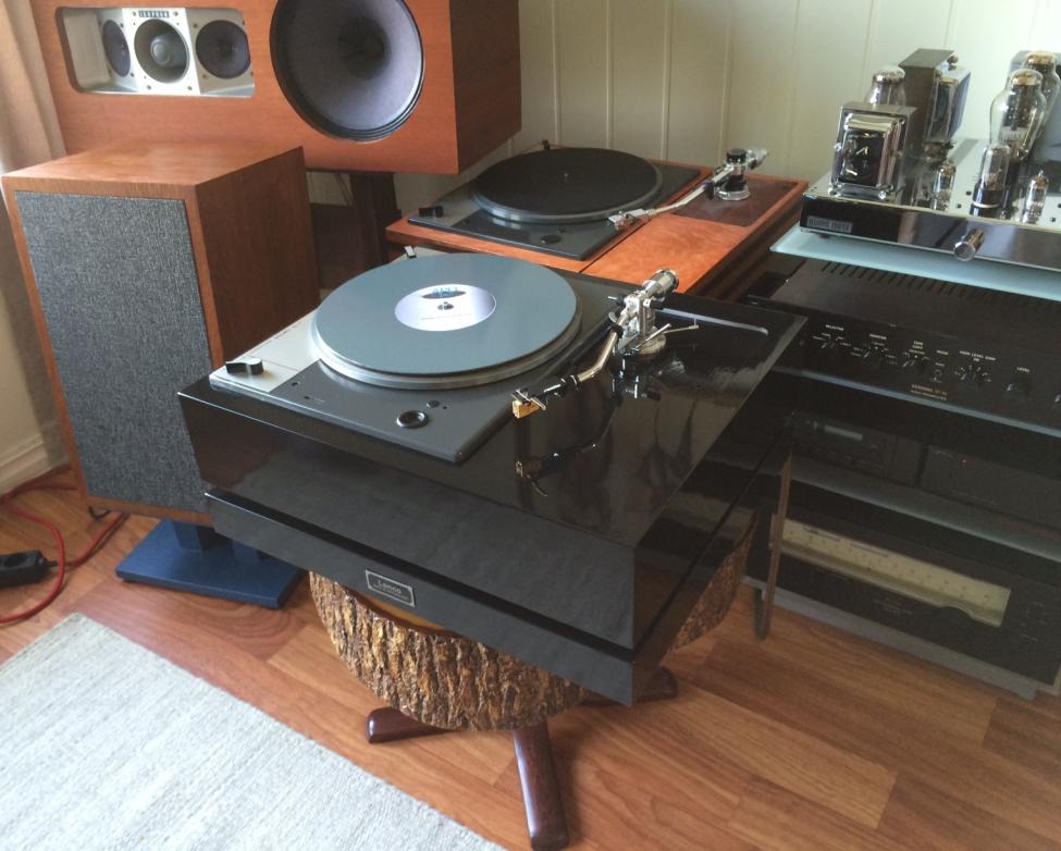

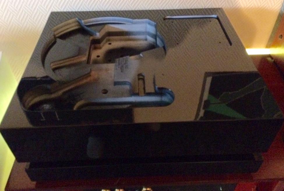

    Det ble for sent i går til å få ting på plass.
    På'n igjen i dag med L75.

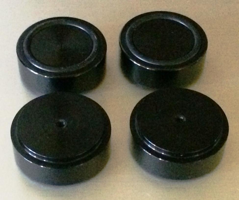

    Noen "spikes" i rosewood fulgte med.
    Flere føtter.
    Lag på lag. Ikke bare plinth i sandwich.
    En fantastisk Sunilda RIAA.
    MM og MC. dobbelt sett innganger og kan velge mellom to spillere med en switch.
    Nesten så enkelt som fjernkontroll.
