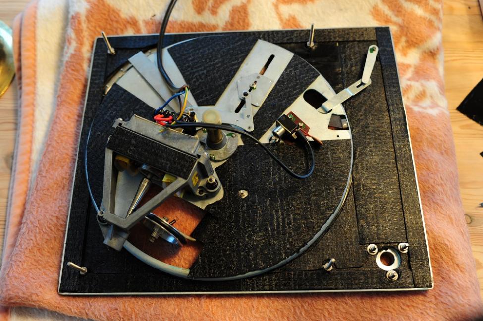

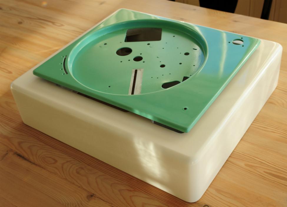

    OK , på tide med flere nerde-bilder her. Montert drivverk , så nå gjenstår demping av topp-plata med bitumen - samt siste monteringer................
    Vannslipt og polert topp , så den står til godkjent. Dere som har mekket litt Lenco vet jo at toppen ikke har så veeeeldig bra finish i utgangspunktet.
    Plata er vel stanset ut , så den er alt annet en plan når man begynner å sparkle og slipe. Neste gang blir det nok helsparkling , men det får duge for
    denne gang. Venter også på tonearmkabel fra USA samt sorte ben i aluminium / gummi. Har aldri prøvd verket med lyd , så det blir spennende
    å kjøre det hele i gang. Smurte opp motoren og byttet mellomhjul før den ble satt på hylla for et par år siden. Grace armen var det som skulle til for å blåse
    liv i prosjektet igjen , og armen avgjorde også valg av design. Den ropte liksom etter noe retro.

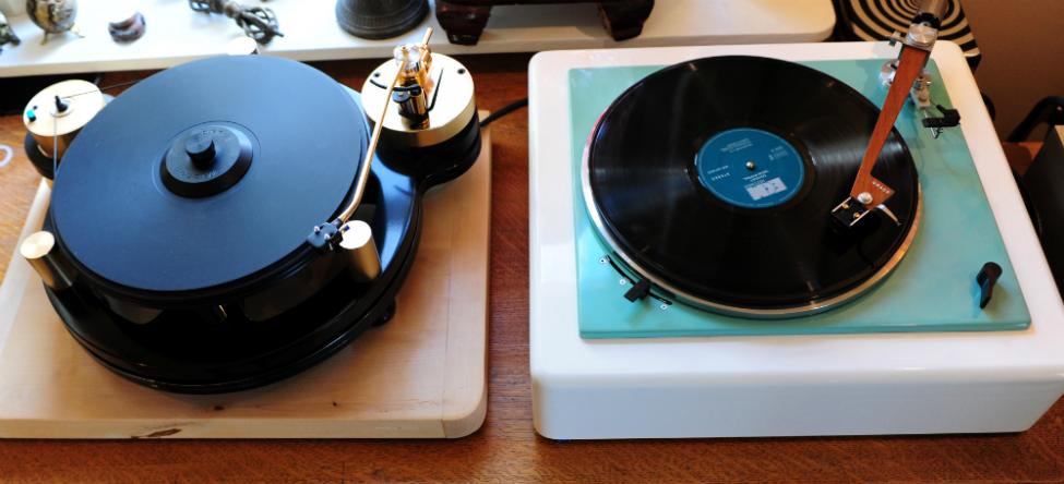

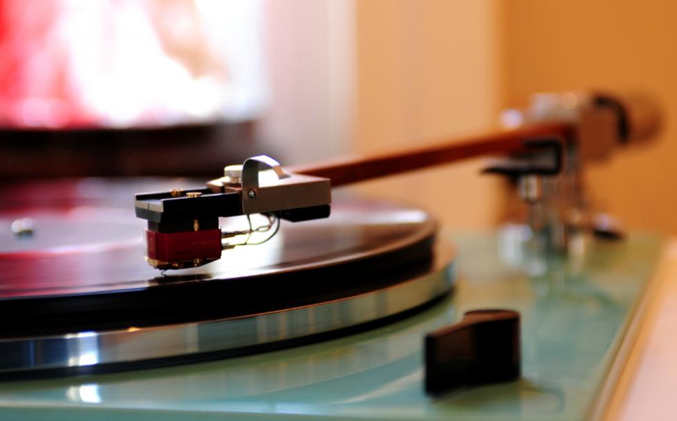

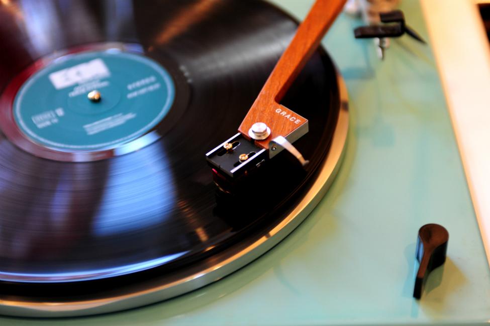

    Da er spiller oppe og synger for første gang. Var ikke rent lite spent da jeg ikke kjenner Grace armen fra før - og comboen for øvrig var jo et skudd i mørket egentlig.
    Er satt opp og spiller med en Audio Technica AT33EV - og resultatet er svært lovende må jeg si. Ventet meg ikke så mye dynamikk med den tre-armen , men den er veldig god på både klang og tonal balanse , og med en skikkelig snert i skarptrommer ect. Verket er tyst som i graven , enda jeg ikke har boltet chassis fast i plinthen engang. Har dempet med bitumen så det hele blir ganske massivt , og motor ble smurt opp samtidig som den fikk nytt mellomhjul. Dette gikk smertefritt egentlig !
    Skal spille meg inn og finjustere litt før de siste boltene strammes til her nå...............(venter på føtter enda også).
    Vis vedlegget 350838
    Vis vedlegget 350839
    Vis vedlegget 350840
    Vis vedlegget 350841
    Vis vedlegget 350842
    Dette ble bare lekkert soundscape! En riktig stilig spiller du har laget til der:p
    Godt å høre at armen innfridde!

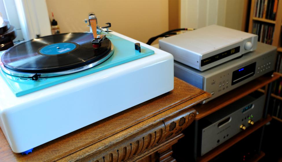

    Det kan bli svært vanedannende å pimpe en Lenco (eller to). Jeg har begynt å handle inn til mitt andre prosjekt. En teaser kommer her - resten tar vi til neste år:
    Drivverket blir en L 75 , spilleren får et mere moderne look enn retro-dropset som er presentert lenger opp i tråden. Har ikke bestemt meg helt for fargen på chassis enda , men går nok ikke helt bananas på fargekartet denne gang .
