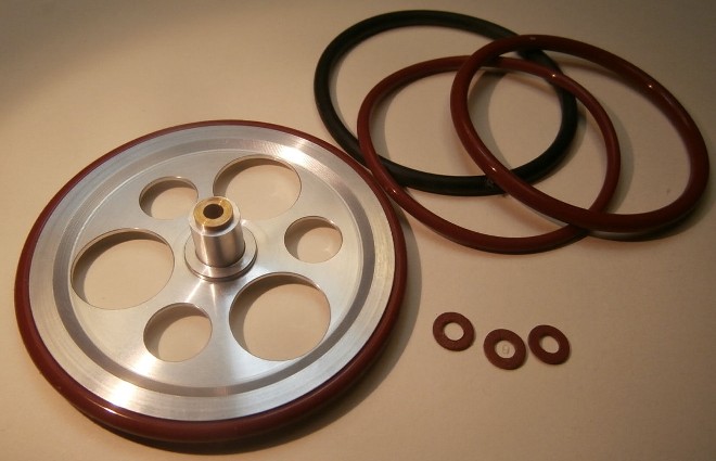

    Hei! Jeg bruker mellomhjul fra Italienske Audiosilence og der får du et knippe med silikon-ringer på kjøpet.Det virker som det ulik hardhetsgrad på disse O-ringer
    og det skulle passe for ulik tyngde på platetallerken.Mellomhjul er laget i alu. med en upåklagelig finish.
    Jeg har stablede tallerkener på min Lenco L75 og mellomhjulet har ingen som helst problemer med den ekstra tyngde som dette medfører.
    Jeg vil anbefale dette mellomhjul for passform og finish er topp.Plast er nå plast.

    Fine de hjulene derfra, jeg har metallhjul av den enklere typen på spilleren jeg bruker, eller skulle ha brukt. Men nå skal den få ny kropp og da tenkte jeg å starte opp en orginal L75 jeg har i mellomtiden.
    Denne har plasthjul men det er helt tight på akslingen men gummien kjennes steinhard ut. Tenkte kanskje det kunne brukes med ny gummi.
    Men da er det vel kanskje like greit å gå for et metallhjul med en gang?

    Anngående hjulet fra Audiosilente, er det noe kast i de dere bruker?
    På Lencoheaven er det flere som har sidekast og høydekast ser det ut til.
    Hei! Jeg har ikke hatt problemer med kast i hjulet fra Audiosilence.Er aksling i orden skulle dette ikke by på problemer.På dette hjulet smøyer du forsiktig over O-ring
    og monterer hjulet på aksling.Så har du mest sannsynlig et hjul som er bedre enn det originale.Og husk at dette hjul er en god del billigere enn originale hjul.
    Mvh Kenneth

    Da ble det nytt hjul da, så får vi se.
    Så da er det vel bare å finne frem håndoverfres og fineerplatene..........
    Vis vedlegget 362859
    Ja der har du det.God presisjon i disse mellom-hjul.Husk å ha en liten droppe olje på aksling før du trer det på.Er spent på plinth.Du må holde oss oppdatert med

    Fikk i dag litt småkjekke deler til mellomhjul-armen:
    Mellomleggs skiver i teflon som skal hindre slark i mellomhjulet og dermed forbedre hastighets stabilitet. De orginale brun-røde skivene er tynne og slitte på alle delearmene jeg har tilgjengelig. Og slarket i mellomhjulet er påtakelig selv om jeg strammer mutter/seger-ring som strammer kobling av hjulet. Monterte på nyprodusert mellomhjul av typen som er omtalt litt lenger oppe i tråden. Selv om dette hjulet går smoothere enn orginalhjulene opplever jeg fremdeles noe slark. I følge Lencoheaven brukere skal disse teflonskivene løse problemet. Settskruen har til hensikt å gjøre det enklere å justere/få av og på hjulet på den armen jeg har i bruk som har seger-ring. Betalte 8 Euro for kitet inkl. porto (sendes som brev). Skal rapportere om virkning når jeg får mekka litt i løpet av kvelden.
    Kan forøvrig anbefale de omtalte mellomhjulene. Med rød O-ring er det mer dynamikk og tydelige forbedringer i bassområdet. Har bare den røde O-ringen så jeg kan ikke uttale meg om forskjeller med de forskjellige O-ringene.
    Edit: Klarte ikke dy meg og har montert kitet med suksess! Slark i mellomhjulet er borte og settskruen gjorde det ganske enkelt å få korrekt moment og dermed var slarket borte. Målte med Dr. Feichert plate og platterspeed app og hastigheten er merkbart mer stabil. Når det er sagt, er armen med seger-ring kortere der man trer på mellomhjulet. Settskruen satt mye bedre på armen jeg har med muttere som holder mellomhjulet på plass. Der er behovet for en slik settskrue imo mindre. Det var ikke noe problem å få festet settskruen, men det krevde litt kløkt så ikke den ble dratt skjev da jeg strammet til.

    Hei! Det bor mye godt i disse spillerne.Mellomhjul fra Audiosilence er en fin oppgradering som ikke koster skjorta.Finner dette på E-bay.
    Dette er et mellomhjul med gummiringer som du lett kan skifte ut ved behov.Se mitt Lenco-album om du lurer på noe ang.mellomhjulet.
    Lykke til med de fine platespillerne.
