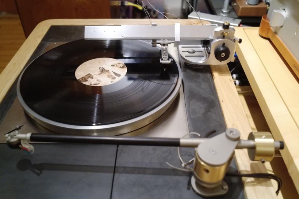

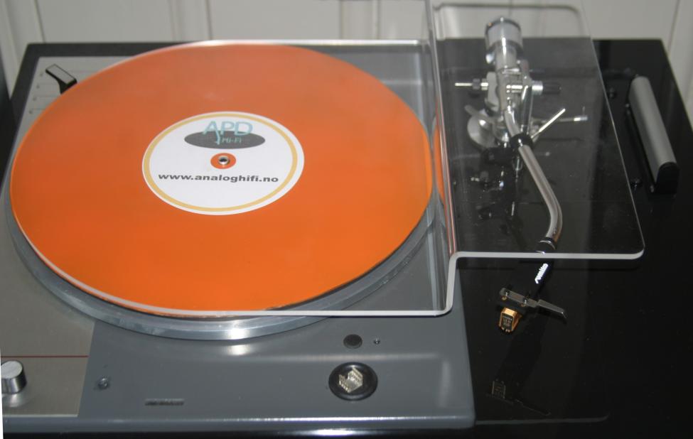

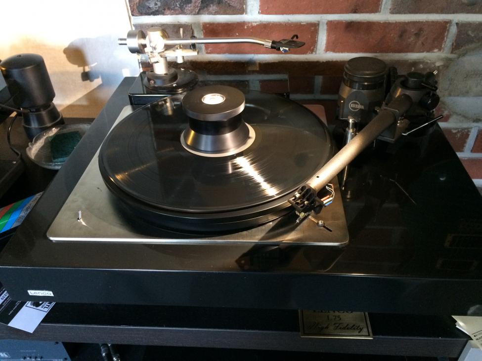

    Audiomix: Full score herfra, Hans..Fineste Lenco jeg har sett på flere ÅR!!:rolleyes: Og så en Nagaoka MP200, da?? Det må spille både varmt og behagelig, det..den pickupen er skremmende detaljert..
    Audiomix
    05.07.2004
    13.236
    5.230
    Kongsberg
    29

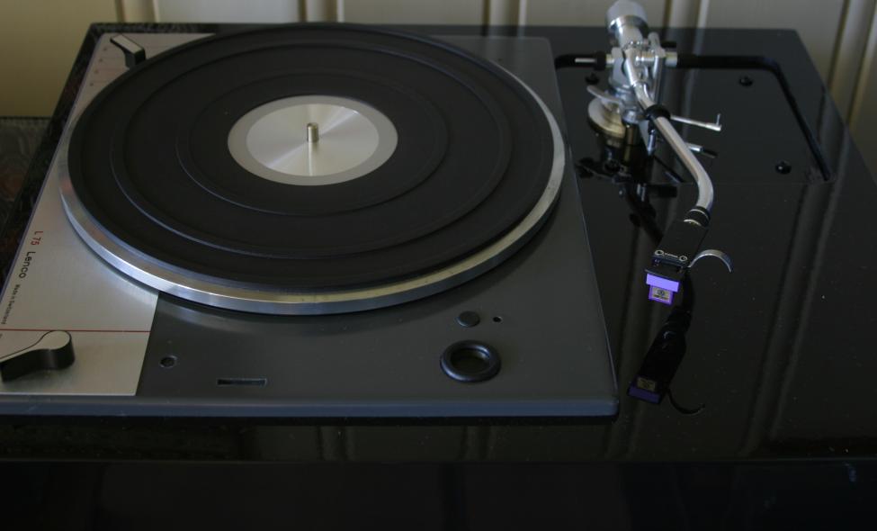

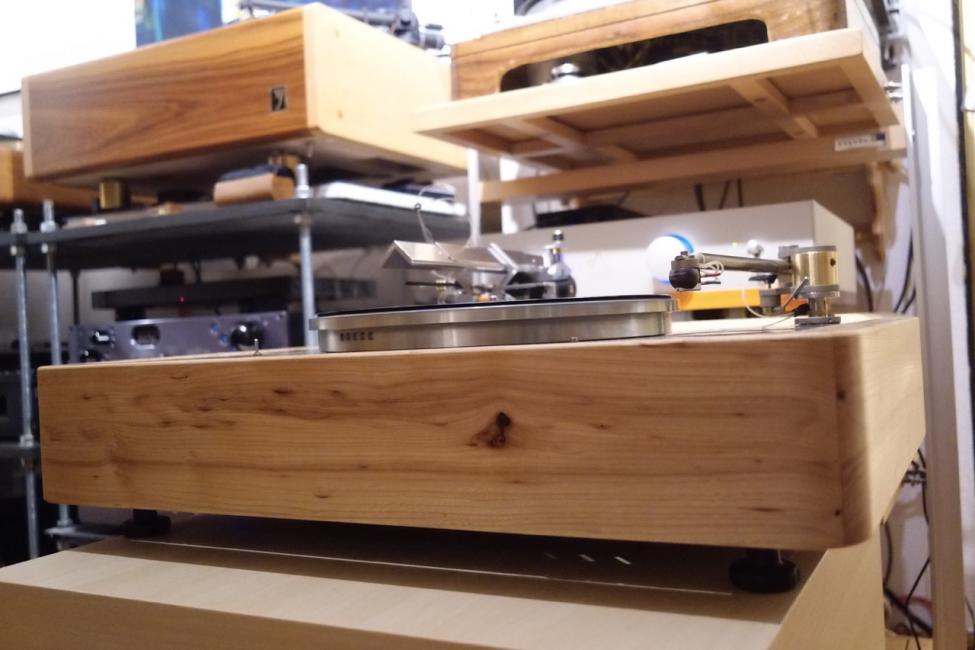

    Takk for det!
    All ære til Stig:
    https://www.analoghifi.no/index.php/plinth
    Og takk til Madman som solgte meg spilleren.

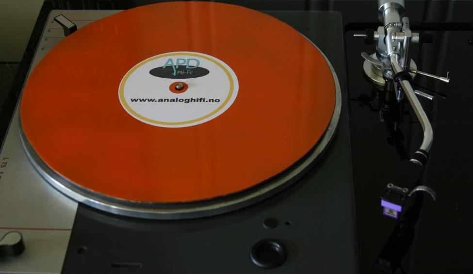

    PU er bare en "nødløsning" pga et uhell. Det blir en annen i løpet av uka. Og noe mer kritisk lytting ut i uka.
    Men ikke noe å utsette på det jeg hører nå.
    Stort, flott og tungt.
    Det ble plass på benken med bare litt luft mellom enhetene.

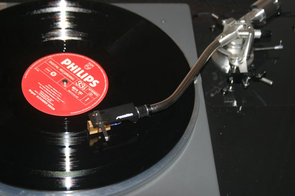

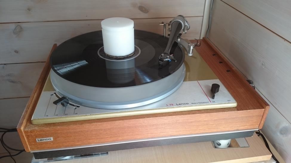

    Går J.... treigt med meg. Fremdeles ikke gjort ferdig min bjerke plinth Lenco.
    Spiller flott med Clearaudio Satisfy og Denon 103. Drivverk dessverre uferdig. Noe rumling fra motor.
    Har laget armbasen slik at jeg kan bruke tilnærmet hva som helst av armer. Fikk hyggelig handel av Hfs'er på God gammel Project 9c arm.
    Så til vinteren? når Jico har sendt meg Shibata nål til Pickering e625, bør jeg ha en heldig kombinasjon. :)

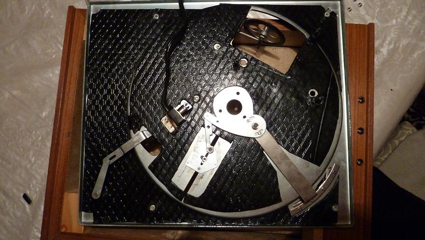

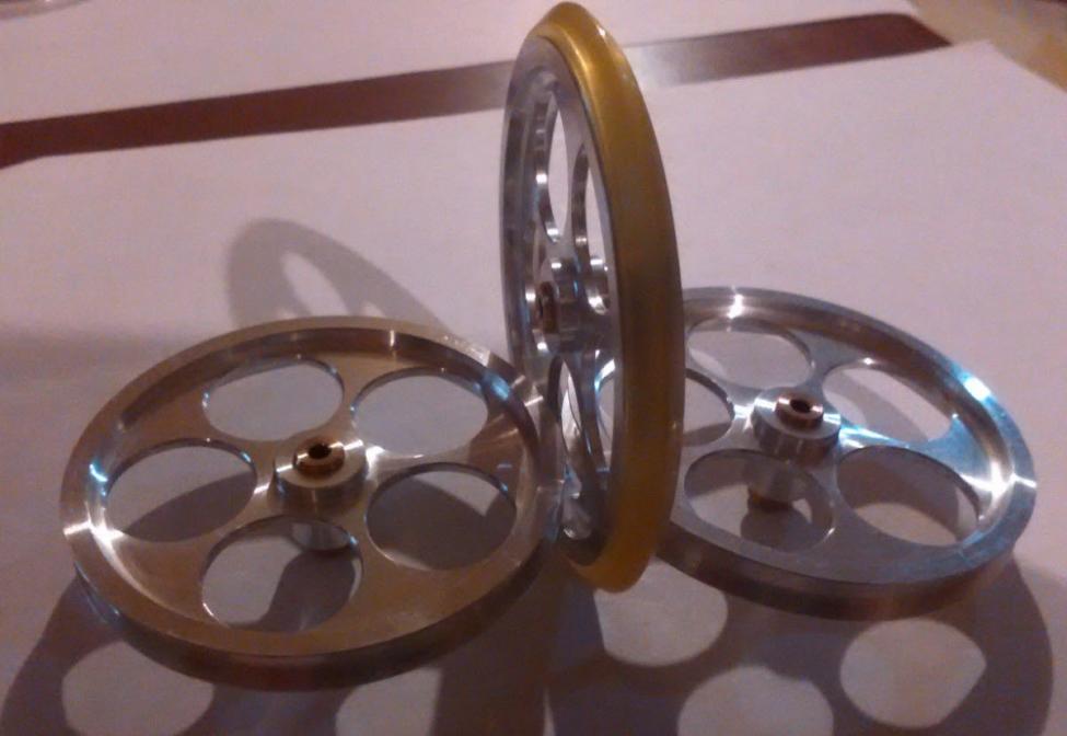

    Har tatt sjansen på å bestille et nytt mellonhjul fra Russland i dag (ebay).
    De skriver:
    "The tire has the ORIGINAL profile, designed by LENCO engineers, which provides proper performance of the turntable. This profile decreases all vibrations and has the proper outer diameter. It also has the correct mounting form.
    The tire is produced of polyurethane, and thus has the best durability of all the rubber-technical items. The hardness of the material is similar to the original tire.
    This tire has the appropriate diameter, the one which can’t be provided by current round tires. It is important, because the diameter affects the vinyl disk turning speed!!!
    LENCO engineers had a reason to choose this tire profile type; and you can see all the advantages of the original profile compared to the analogous ones at the picture.
    The main reason for the tire to have that kind of profile is that it can provide absolute coaxiality of the main shaft and the plate (take a look at the picture). When the round tire is used, the axis will shift. These shifts lead to high deterioration of bearing units, and the appearance of vibration and noises.
    We have also conducted the experiments and found out that polyurethane is the most homogenous and stable material, unlike rubber and silicone.
    Also we have tested the proper performance of all the elements of the turntable. The tests revealed that most noises were caused by the wrong tires and wearing out of bearing units of the plastics wheels."
    Jeg har et mellomhjul fra Audiosilente som jeg er godt fornøyd med. Blir artig å se hvordan dette fungerer.
    Andre som har prøvd dette?

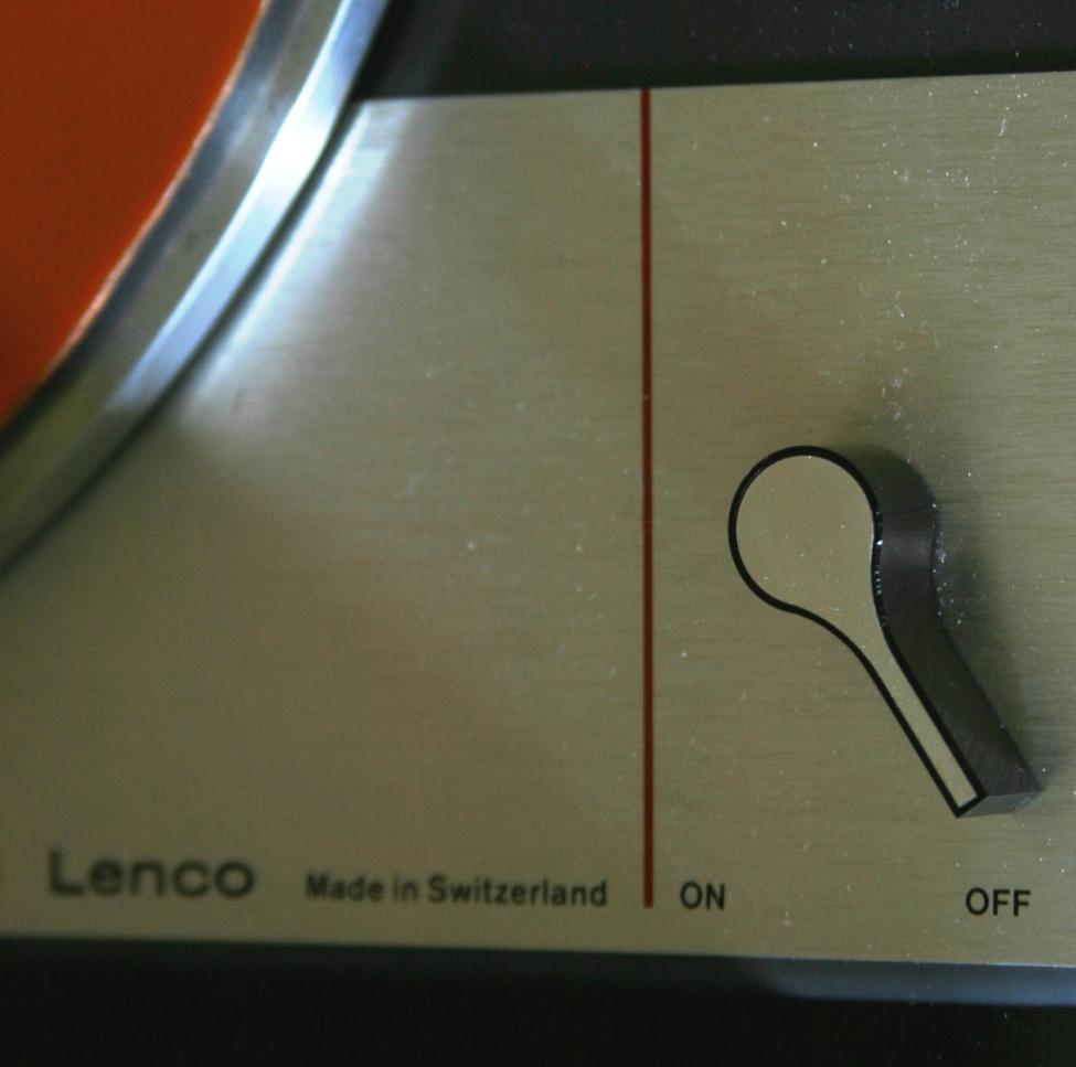

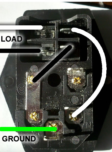

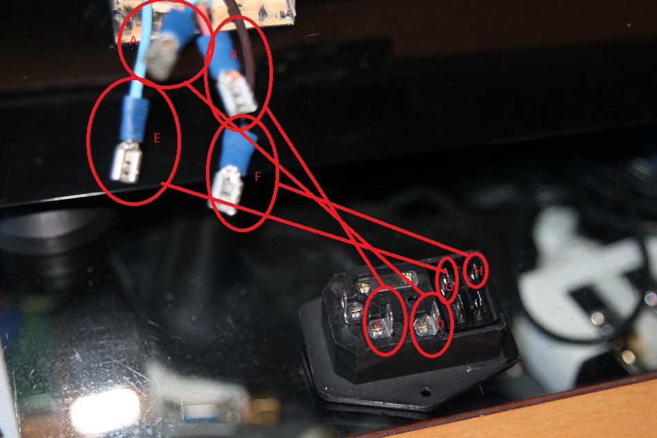

    Nå nærmer det seg jomfrulytt med nytt plinth. Skal koble strøm til motor og lurer på hvordan nettbrønnen min med av/på bryter skal kobles. Har prøvd å illustrere hvordan første forsøk ble gjort. Skjedde ingenting når jeg skrudde på bryteren. A og B er strøm inn til motoren, mens C og D går til av/på bryteren. Håper bildet og skribleriene kan brukes for å gi meg et hint om hvordan jeg skal koble dette...
    gut_man
    18.02.2004
    5.447
    3.183
    Er på dypt vann her skjønner jeg... Fikk det til på PTP4 spilleren min. Der var det en veldig klar illustrasjon på hvordan det skulle kobles. Fant denne illustrasjonen på nett, men blir ikke helt klok på den (er den en forklaring på hvordan pinnene er koblet sammen, eller må det lages kobling slik at strømmen følger de tegnede strekene?). Huff dette må inn med teskje. Håper noen forbarmer seg over meg og forklarer hvordan jeg skal gripe dette an.
    ivarlo
    513
    596
    Ingen anelse, jeg har nettkabelen koblet rett på motoren på min spiller
    gut_man
    18.02.2004
    5.447
    3.183
    Det har jeg også gjort frem til nå, men jeg tenkte at det skulle bli litt røddigere med nettbrønn..
    gut_man
    18.02.2004
    5.447
    3.183
    Da har amatøren testet og funnet ut at disse nettbrønnene leveres uten montert sikring... Au, helvete og puff.... Får overlate dette til noen som vet hva de holder på med, og bestille inn ny nettbrønn. Tror ikke det er liv i denne lenger :-(
    Usikker på om motoren fikk seg en knekk, men tror ikke det har gått strøm inn på den. Uansett har jeg reservemotorer så det er ingen krise om den skulle ha tatt kveld. Tenkte å montere ledning rett på motoren som midlertidig løsning og bare bruke en padde med av/på bryter midlertidig, men det ser ikke ut som det er mulig å få gang på motoren uten å koble inn bryter. Jaja så har man da lært noe i dag også om ikke annet.
    kyrrelaastad
    18.08.2013
    58
    35
    Veit ikkje korleis det funkar med IEC med bryter og sikring, men eg bruker ein IEC på min berre til inntak, og der har eg kobla blå til N (neutral) og rød på L (live) og grønn til jord, som eg har kobla saman med motorhuset og topplata.

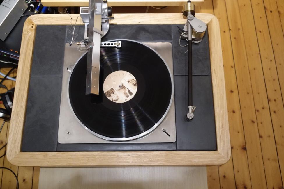

    Jeg har et prosjekt i hodet. Prosjektet består av deler fra en L78 (allerede på plass) i DIY plinth i kryssfiner og med DIY (WTL klone) arm. Tenker å unngå å bruke Lenco topplata, ser for meg å lage til noe i 10mm 6082 alu i fresebenken hjemme. Noe ala PTP5 (med motorkontroller) eller PTP6 om jeg går for mekanisk hastighetsjustering. Tenker å bygge inn en Muffsy RIAA i plinthet.
    Jeg har meldt min interesse for en ny motorkontroller som dukket opp på lencoheaven og diyaudio her om dagen. Dvs, jeg har sagt til kontakten i UK at jeg vil ha en ferdigprogrammert mikrocontroller.
    Jeg må jo ha et printkort. De selges fra produsenten i batcher a 3, så da er spørsmålet; er det noen her som vil ha de to kortene jeg ikke trenger?
    Det er mulig at engelskmannen som organiserer det hele fra UK vil kjøpe inn en bunke og sende ut enkeltkort, men det blir jo fort mange kokker osv.

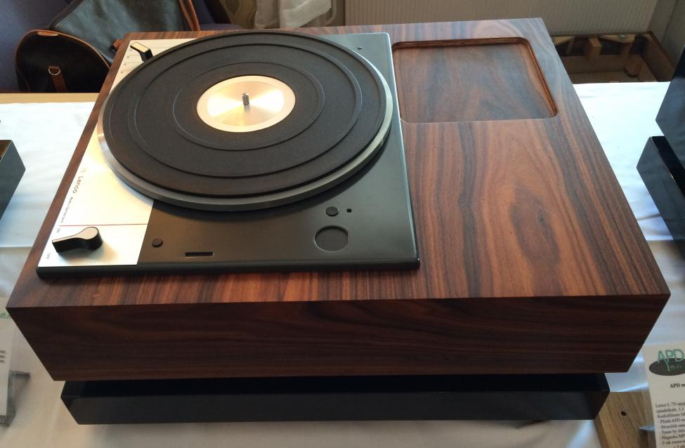

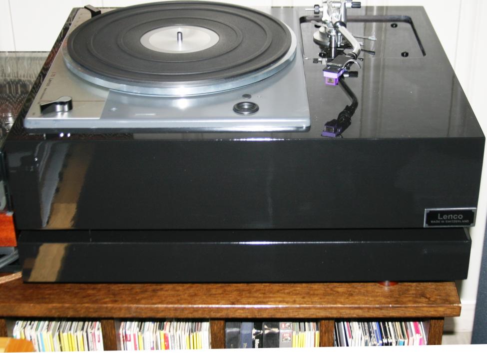

    Stig (APD) kom innom i går.
    Han hadde med seg et nytt dust cover.
    Mulig det kunne vært litt større for å dekke hele armen med PU.
    Blir ikke overrasket om han har med seg det neste gang.
    Som takk fikk han med seg en L75 som var behandlet for brum mens han ventet.

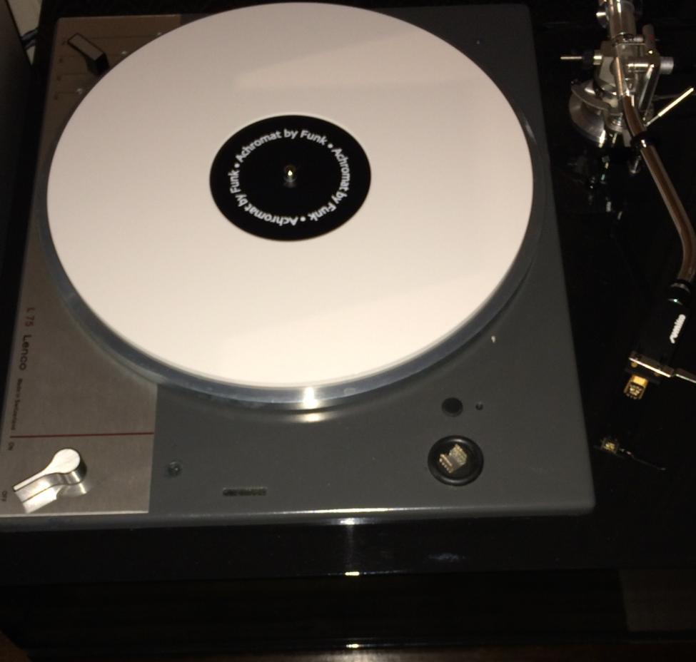

    MALA Audio var innom i dag.
    Spørsmålet er om hva som tar seg best ut:
    Sort eller hvit.
    Ikke hva som låter best.
    Begge er 5mm Acromat.

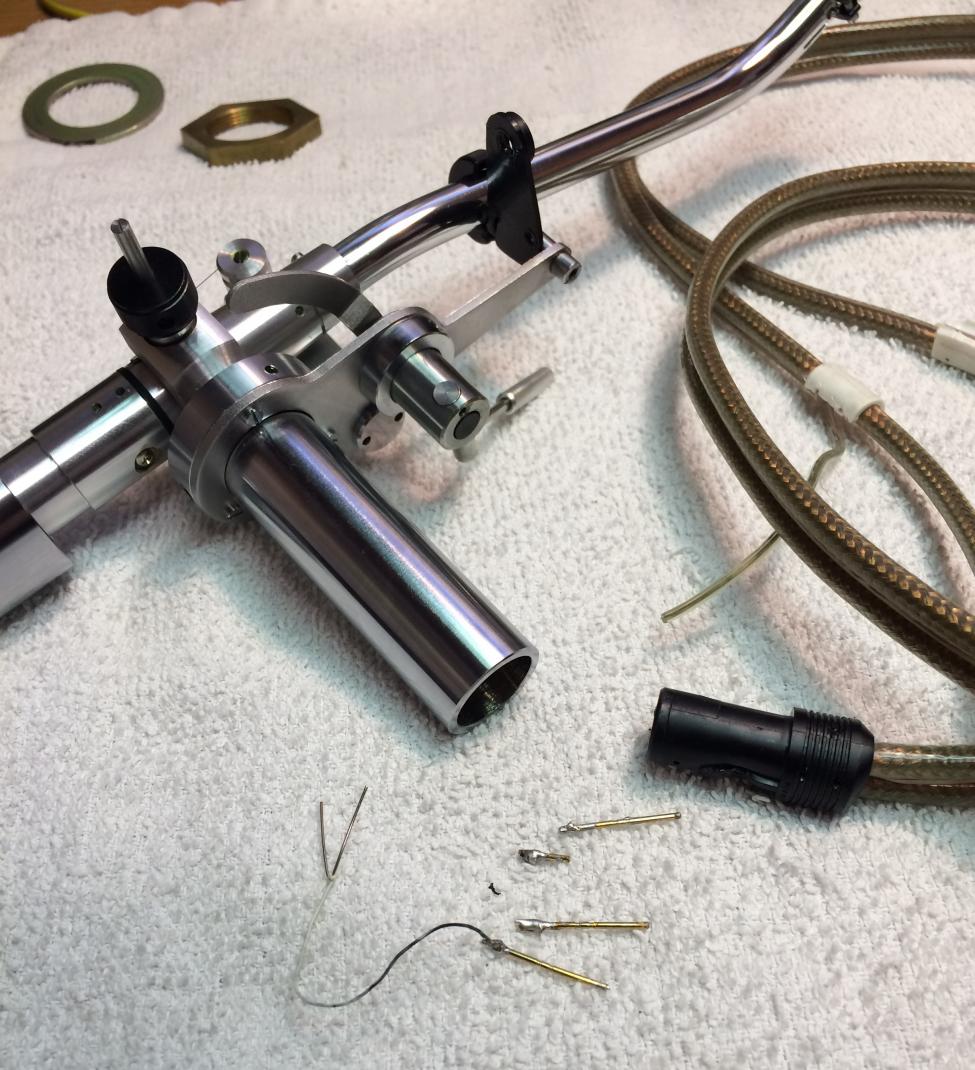

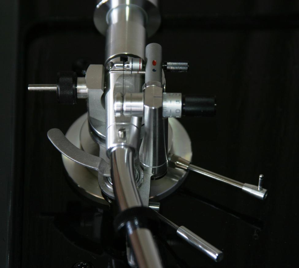

    Det hanglet inn mot jul med bare en kanal. Bruddet måtte være et sted i kabelen.
    Bare å bytte?
    Ikke så enkelt som tenkt................
    Enten er dette dårlig utført fra MS eller så har noen tuklet med det en gang.
    Nå er nytt kabel kit på vei fra Sandefjord med kurer:)

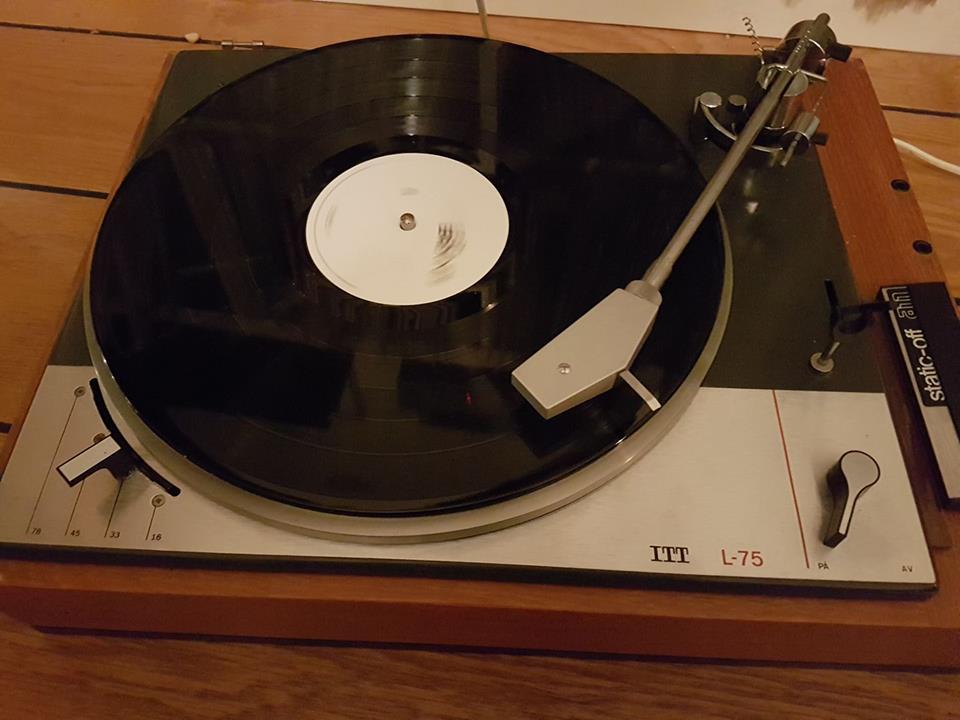

    Hei alle Lencofans!:)
    Jeg håper at noen kan gi meg et råd. Jeg har kjøpt meg en Lenco L-75, eller ITT L-75 som denne heter. Den har fått litt TLC, med olje der det skal være olje og grease der det skal være grease. Den var treg i oppstarten, og gummien på mellomhjulet har fått seg en forsiktig runde med grovt sandpapir, og nå fungerer dette utmerket. Jeg har også skiftet V-blokkene i arma. Spilleren er trolig ikke brukt særlig mye. Jeg baserer dette i første omgang på at det ikke finnes slitasje på tallerkenbremsen. I tillegg var spilleren overtatt som arv av han jeg kjøpte den av, og opprinnelig eier hadde bare 8 skiver.
    Denne arma inngir ikke akkurat tillit, og jeg har ikke lyst til å koste på den en dyr PU i et håp om å nærme meg kvaliteten til hovedspilleren min som er en rimelig spekka Linn Sondek LP-12. Jeg er heller ikke en veldig stor fan av tanntråd og superlim. (no pun intended). Jeg har allerede bestilt en SME 3009 og en Shure V15 mk III i tillegg til et dempekit, men så begynte jeg å tenke. Jeg kjenner meg selv så godt, at jeg vet at det å skifte arma bare er første skrittet på veien. Sikkerheten for dette kom ved at jeg satte på en ny Ortofon OM 5E og prøvespilt den. Potensialet er så absolutt tilstede, selv om denne PUen for det meste presenterer for mye bass og diskant. Denne spilleren heter ITT, og ikke Lenco, og da lurer jeg på om det vil være en stor synd å "ødelegge" den?

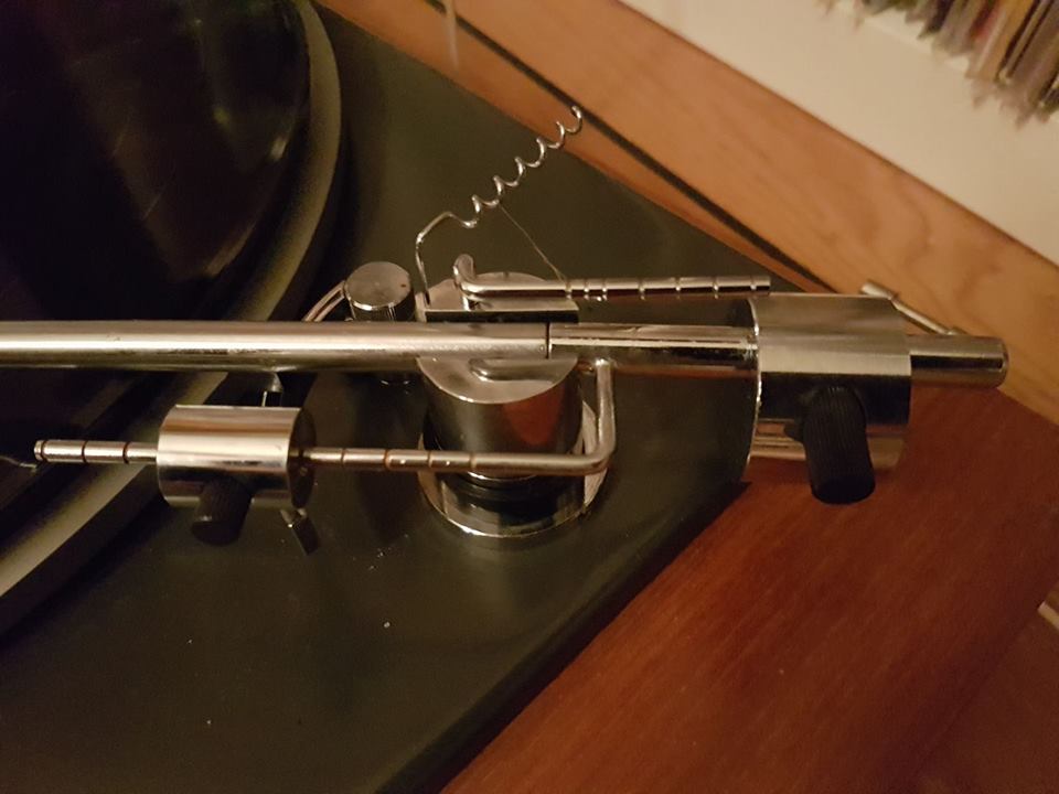

    Vis vedlegget 415565 Vis vedlegget 415566
    Standardarmen på Lenco er laget med sveitsisk presisjon, men den har to svakheter: headshell og gummiforinger i øverste lager. Skaff nye presisjons-gummiforinger, og evt. nytt headshell, så holder den godt mål. Lencoheaven har mye info om dette.
    Søk "Lenco" og du finner begge deler her:
    Search for turntable needles, styli.
    17.12.2016
    41
    Takk skal du ha for svar. Jeg har skifta V-blokkene i arma, og på meg virker den nå helt OK. Imidlertid har jeg alltid hatt lyst til å prøve en SME 3009. Det kan jeg gjøre nå. Jeg har ingen erfaring med Lenco-arma, så jeg kan ikke uttale meg om den er bra eller ikke. Det jeg ser rundt om i forskjellige fora er at mange bytter den ut. Jeg får derfor en bestemt følelse av at det finnes armer som passer rett inn i spilleren, og som er bedre enn den originale. Jeg vet ikke om SME 3009 er bedre, men som nevnt har jeg alltid hatt lyst til å prøve en slik arm.

    Thompson Gunner: Vil du prøve 3009? Var det meg, ville jeg nok da funnet et nytt plinth samtidig. Ellers holder den originale armen godt mål dersom alle gummideler som nevnes over skiftes. Se gjerne på tallerkenlager og mellomhjul også (Audiosilente er bankers) V15 er fin, men du har hørt den med M97XE?

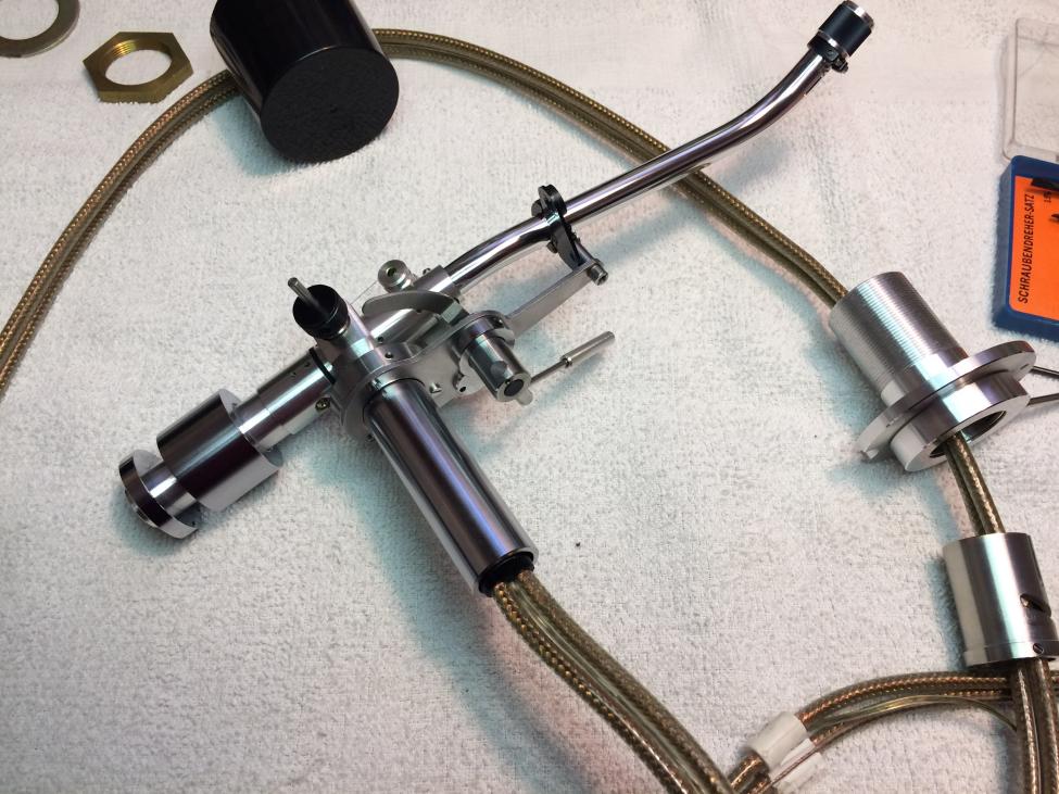

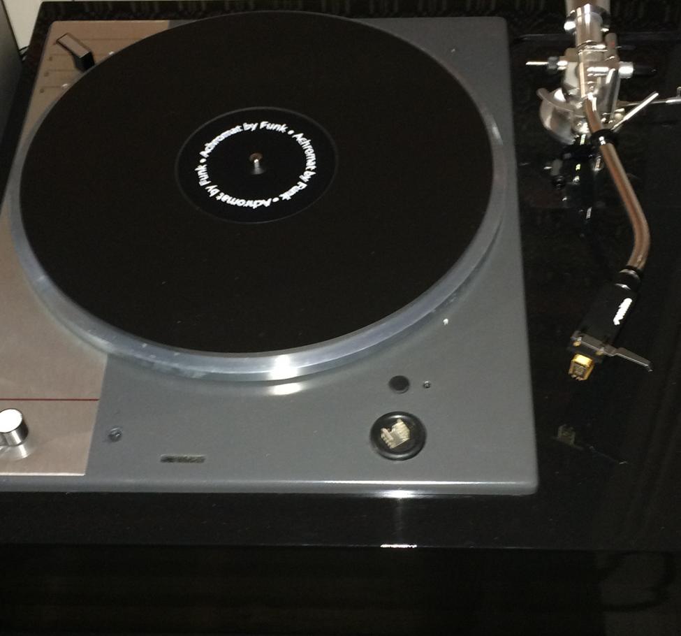

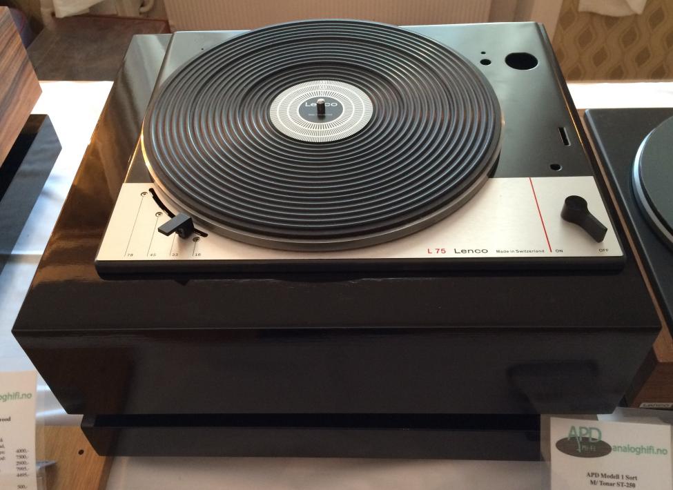

    Ikke rett fram å bytte armkabel og andre kabler.
    Nå er alt på plass, montert sammen og justert.
    Har aldri spilt bedre:)

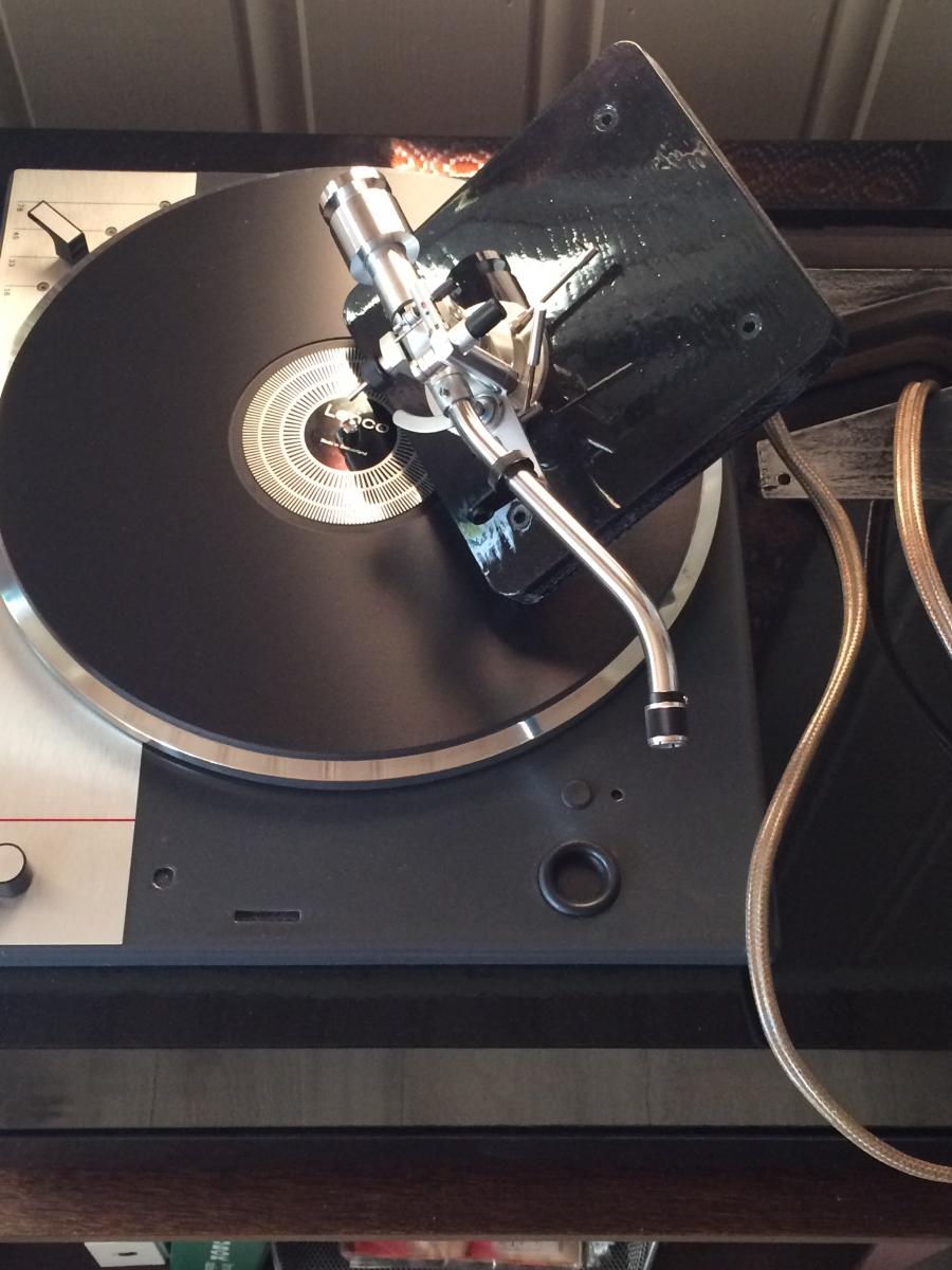

    L75 fra ca 1970. Godt over 45 år gammel.
    Utsatt for en del ekstra pleie siste halvår.
    Et gedigent plint fra APD og en ganske gammel MS arm.
    I enden en Ortofon MC20 Super.
    I andre enden en Trichord Diablo.
    Det kommer nok til å forbli slik................
    Mellom tallerken og vinylen ligger det nå en 5mm Acromat.
    Tallerken fikk en omgang med Autosol:)
    Enig om headshell men innfestningen/kontakten er mye bedre enn SME`s som brukes som standard imo. Mye bedre kontakt mellom armen og headshell. Mener det var en fix som er til salgs på lencoheaven.com. Der kan/kunne du kjøpe headshell som er laget med mulighet for justering av overheng :)
