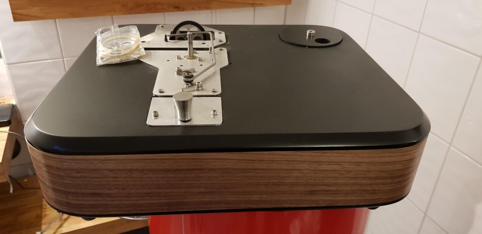

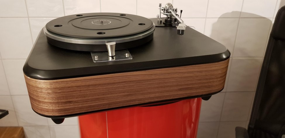

    Noe av det som er morro med Lenco'ene, er at man kan dra lyden svært svært langt dersom man ønsker. Spiller som en kule her! Montert i Dasacoustic plinth med ptp 6, oppgradert lager (Jeremy: Legend) nytt mellomhjul og gunmetal "matte". Føtter er justerbare Stillpoints.
    Vis vedlegget 446027
    Vis vedlegget 446028
    Hei
    Har du bestilt det plintet etter ønske/mål? Finner ikke plint for PTP på dasacoustic sine sider.
    Og evt hva betalte du? (hhv plint og frakt)

    Beklager, men jeg klarer ikke å huske eksakt pris. Lå et sted mellom 2 og 3k mener jeg bestemt. Jeg mailet med dem og fikk gode og raske svar på det jeg lurte på. De hadde ikke PTP6 tegninger/filer da jeg bestilte så da fikk jeg bare Peter Reinders til å sende kitet til dasacoustic så laget de CNC filer uten ekstra kostnad for meg.

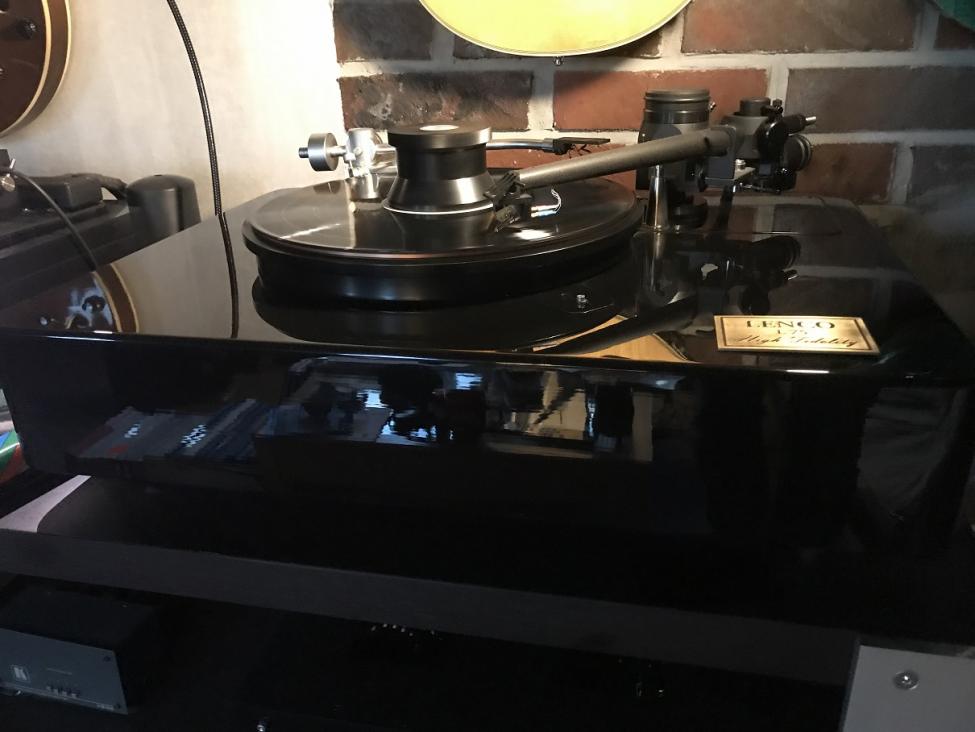

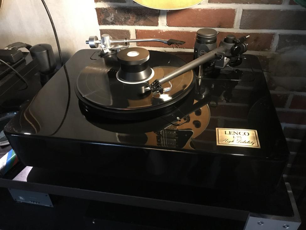

    Hei

    Er det ikke denne da? https://www.ebay.com/itm/Piano-Blac...972325?hash=item2ac4e50ee5:g:HSUAAOSw32xa6dBU
    gut_man
    18.02.2004
    5.447
    3.183
    Det er nok min spiller før shipping, så ja det er nok det rette plinthet.
