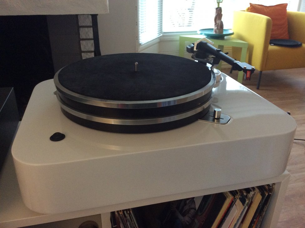

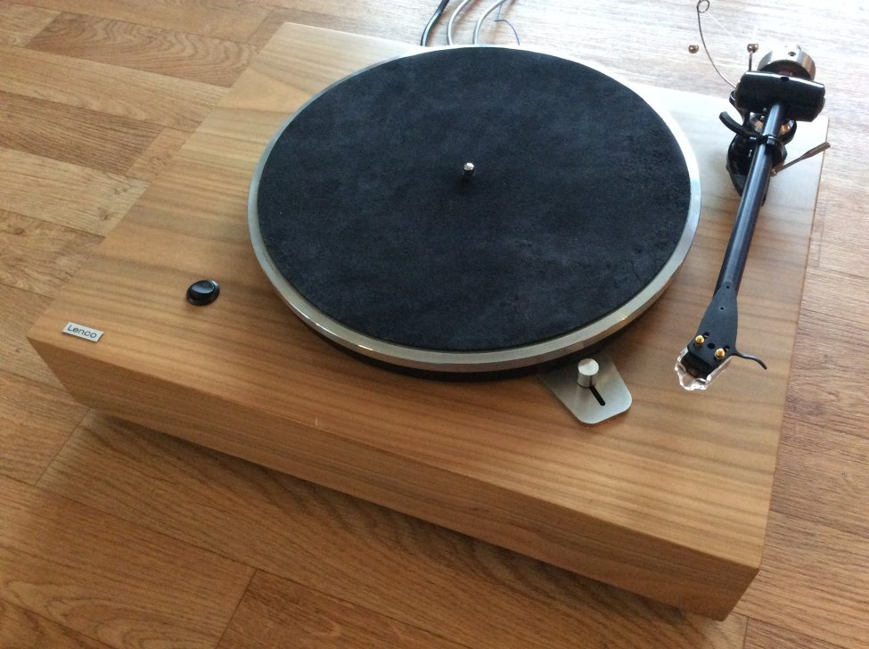

    To ferdige Lenco-prosjekter.
    En til hovedanlegget og en til hodetlf-kroken.
    Ja virkelig flotte spillere. Har du malet nedre del av tallerkenene svart, eller er det svarte gummi bånd/elastikker?

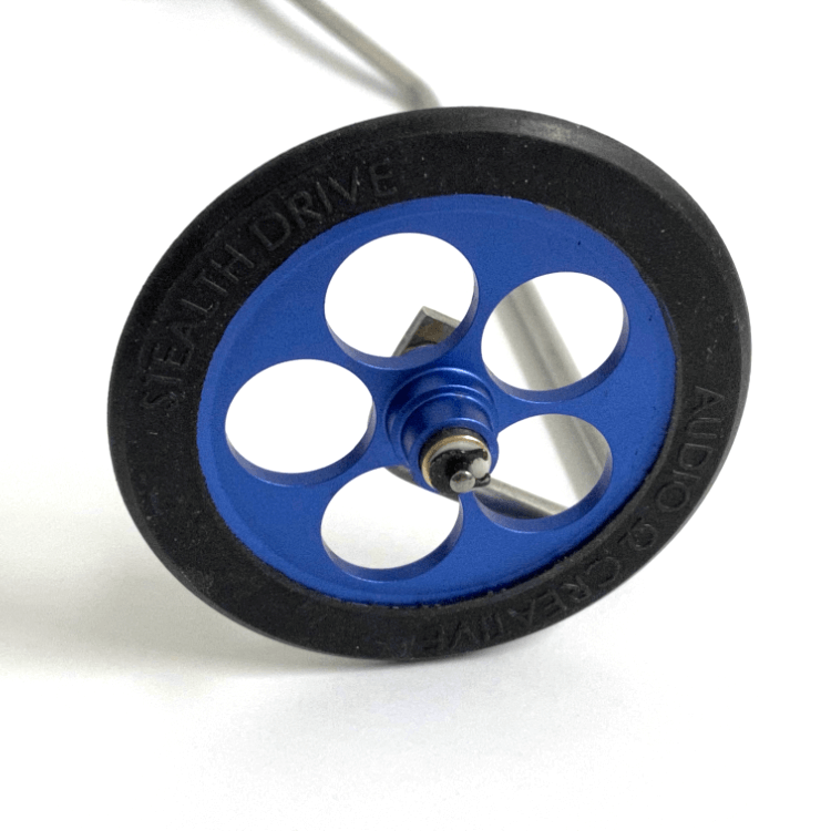

    Anbefaler mellomhjul fra Russland.
    Takker👍🏽 Da blir det bånd først i alle fall. Ja enig, russiske før italienske hjul👌

    Hvorfor russisk fremfor italiensk? Pris eller performance?
    de er omtrent like i pris, men tverrsnittet på gummien på den italienske er rundt, på den russiske er det konisk som på de orginale hjulene, mer/lettere nøyaktig hastighetsinnstilling synes jeg som holder seg

    Gikk fra russisk til nederlandsk.
    Likner mye på et originalt hjul.
    Svært fornøyd.

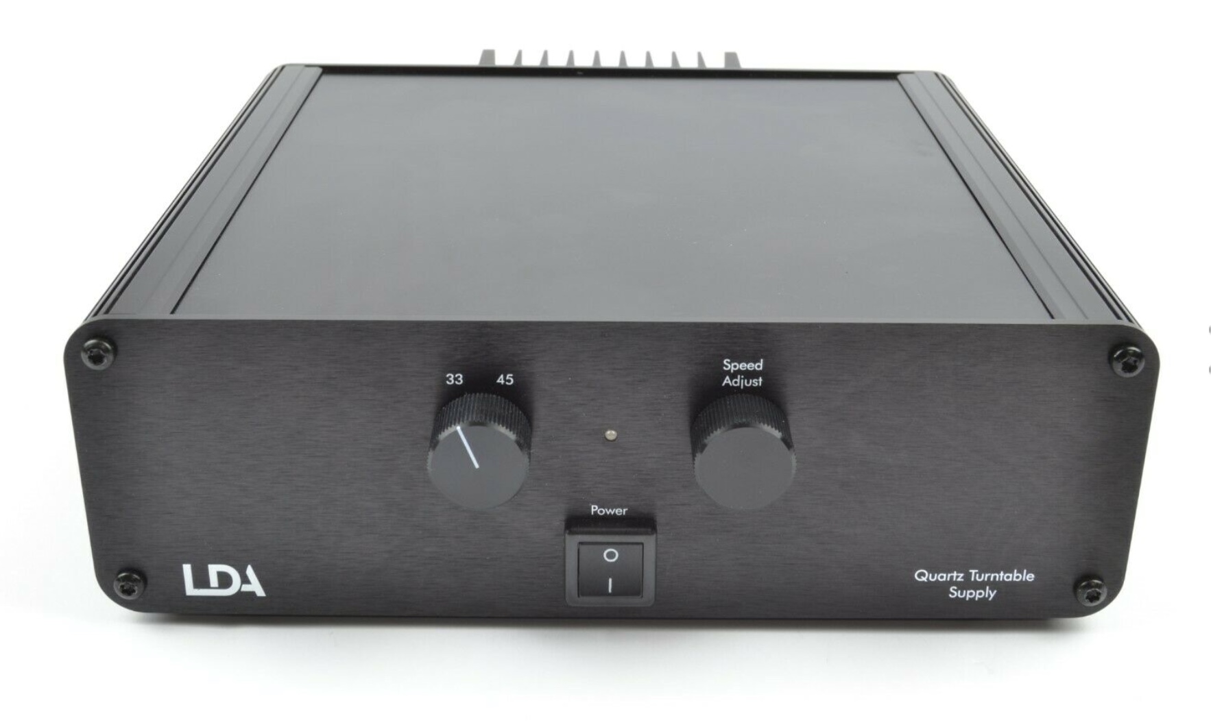

    Hvordan er fokuset på strøm til vår kjære Lenco.
    Er det noen som har testet forskjellige løsninger for strøm til spilleren? Selv mener jeg det er hørbare forskjeller, men har ikke testet annet en standard lakris kabel, Supra kabel, begge med å uten skilletrafo, og enkelt filter.
    Denne har jeg handlet inn.
    Kostet noen kroner (11k), men har vel aldri fått så mye god lyd pr krone.
    Strømforsyningen generer ny og regulert 50hz til Lenco-motoren.
    Større løft i gjengivelsen har jeg ikke fått siden jeg byttet fra Rega RP8 til Lenco PTP.
    Lyden har enkelt sagt blitt tydeligere, klarere og ryddigere.
    Alt av hardhet og ‘støy’ er som vasket vekk.
    Du har ikke hørt hvor godt din Lenco spiller, før motoren får regulert strøm!

    Vis vedlegget 652625
    Er dette en frekvensomformer? Du får regulert frekvensen til nøyaktig 50 hz? Samtidig som den gir en regulert/stabliserer motorstrømmen? Motoren drar vel 50 til 60 mA-ish. Voldsom "boks" for en så liten effekt? Men så lenge det funker så er det veldig bra!!
    Lenco-motoren er en relativ kraftig sak som krever mer enn en veggvorte.
    Finnes derfor ikke så veldig mange strømforsyninger man kan bruke, siden motoren trekker ca 15W.
    Denne jeg har anskaffet kan brukes til Lenco og Garrard.
    Boksen regenererer til en helt stabil 50hz, men som også kan finjusteres til absolutt 33,33 omdr.
    Forbedringen er mye større enn om jeg skulle brukt samme sum f.eks. til en bedre pickup.

    Nei, så enkelt er det ikke.
    Tydeligvis har du lite erfaringer med strømforsyninger til platespillere, Lenco eller andre.
    Har hatt flere ulike Rega-spillere tidligere, og der leveres psu’er som tilbehør til de rimeligere spillerne, mens de dyrere har oppgradert strømforsyning som standard.
    Platetallerkene går ca like fort på alle modellene, men signaturene er likevel ganske forskjellige.
    Har blant annet hatt en RP8 som jeg prøvde med ulike psu’er, med ganske store utslag, med fortsatt samme hastighet.
    Lenco har en helt annen motoroppbygging, men oppgradert motorstyring gir absolutt hørbar forbedring.
    Er sikker på at hvis du hadde hørt hva dette gjør med lyden så hadde du holdt ‘voodoo-pratet’ for deg selv.
    Fant selv en del brukererfaringer på nettet om strømforsyninger til Lenco, før jeg handlet.
    Er vel det smarteste hifi-kjøpet jeg har gjort på lenge.
