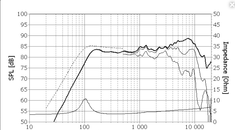

    Ikke bare det. Det verste er at off-axis er mange fulltoner totalt krise. F.eks denne. Se hva som skjer over 2 k.

    Ser ut som en 8" ?
    I linjekilder benyttes mindre dia nettopp fordi de har bredere stempelområde frekvensmessig..
