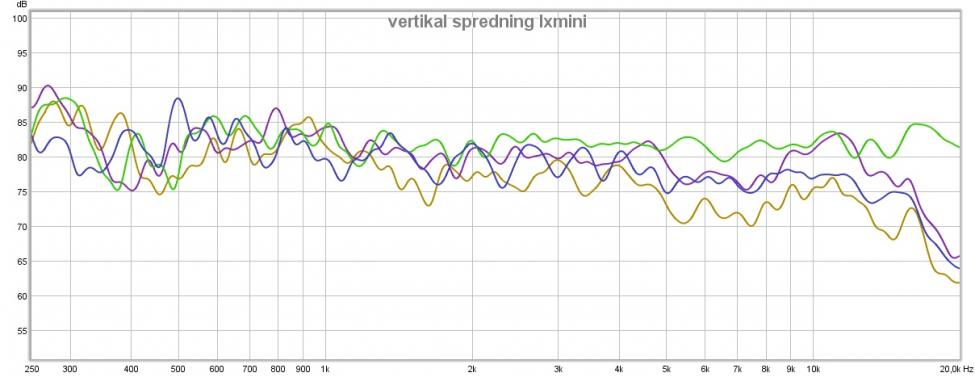

    vertikal spredning i min stue, målinger tatt med mikrofon omtrent 1,5meter fra høyttaler, 12 db/okt glatting
    Gul er en halvmeter eller noe fra taket, lilla ca. en meter, grønn er i høyde med tretommeren og blå er en halvmeter fra gulvet.
    Jeg synes disse høyttalerene låter bra uansett hvor jeg er, men bassen er jo forskjellig rundt i rommet.
    Når det gjelder SPL så er nok ikke lxmini i øverste klasse, det er begrensninger for hvor høyt man kan spille men de spiller mer enn høyt nok for meg.
    Gain kommer også inn i bildet her så det er vanskelig å si hvordan det blir hos deg.
    på min Hypex boks må jeg nesten opp på 0dB for å få det skikkelig høyt på noen innspillinger, men den går til +18dB( usikker på om det betyr at 0dB egentlig er satt til -18dB)

    Takker! Ser jo bra ut det der, ikke så store forskjeller.
    Bassen er en utfordring i rommet mitt, blir dipper et sted uansett plassering av ht. Har bestilt en lang signalkabel slik at jeg kan flytte på en sub lenger ut i rommet. Håper da å finne en plassering hvor jeg kan sette en ekstra "hjelpesub", i tillegg til et par i front.
    Vil du si at spl er tilnærmet lik stativhøyttalere med 5 - 6,5" og ca 90 dB? (100 Hz og opp)
    Gain-nivået ditt finner du vha REW. Fikke denne oppskriften av Hutsefruts i en annen tråd: mute alle utganger eller slå av amper, bruke rew, gi -3dbfs inn ved f.eks. 100hz, 1khz el.l, lese av meteret. det skal da være -3dbfs. er det -6dbfs el.l. så er det kanskje lydkort drivere el.l. som tukler. uansett kan man unngå klipping på denne måten, da man vet forholdet mellom maks signal ut fra kilde ift. hva mini ser.
