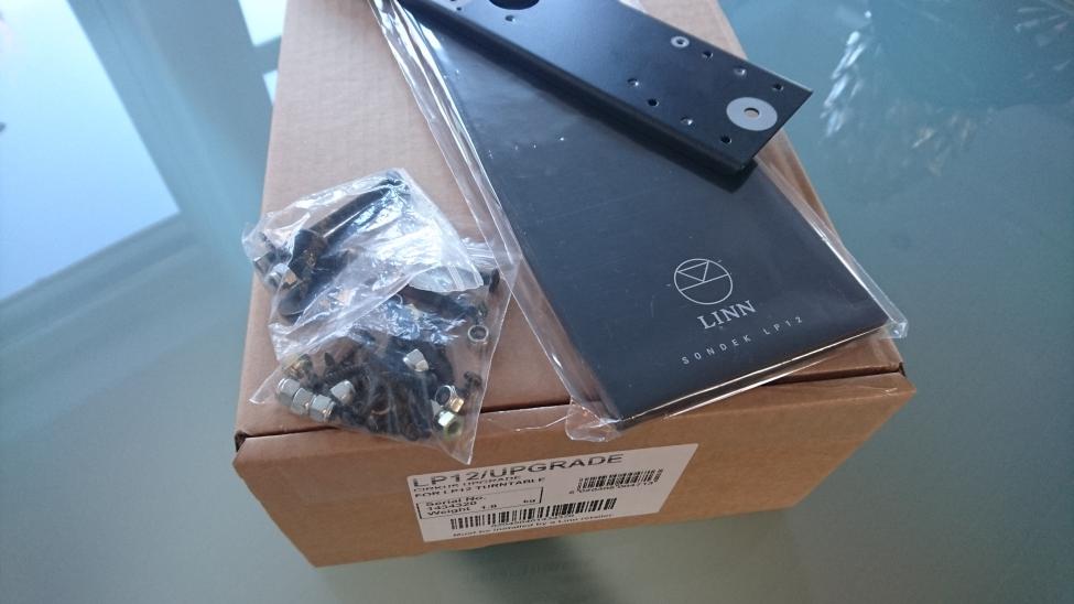

    Linn LP12 ALLOY belt guide
    Hei.
    Noen som har en slik liggende og som de kan selge meg?
    Går det eventuelt å spille uten denne?
    GunnarS
    27.07.2010
    1.303
    6.163
    Har desverre ingen liggende. Det skulle ikke være farlig å prøve uten. Det verste som kan skje er vel at reima hopper av ved oppstart.
    Har du prøvd uten?
    GunnarS
    ptb
    27.11.2008
    15.000
    18.683
    Send en mail til Cymbiosis og hør om de kan ha en slik liggende.
    ECgutten
    07.10.2008
    37
    Hei.
    Ja, jeg har prøvd - dog uten platetallerken - og den går helt greit uten at reima hopper av. Men siden den er der så tenkte jeg at den har vel sin funksjon
    FZ
    24.04.2002
    3.833
    431
    Sett yttertallerkenen opp/ned på innertallerkenen og start motoren. Da ser du hvordan reima oppfører seg. Ofte dropper den litt for så å finne sin plass på akselen. Tror nok at du godt kan droppe den delen du etterlyser. Men hvis du vil ha den regner jeg med at Kontrapunkt kan skaffe den.

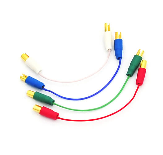

    Når jeg monterer inn en Ortofon 2M Black i Akito armen ser jeg at dette passer dårlig. Pickup'en lar seg vanskelig montere langt nok bak til at den kommer der den bør være. Ser på noen engelskspråklige fora at det bare er å bøye de fire kontaktene som sitter i armen. Er det så enkelt - noen som har prøvd? Hva skjer om en av disse kontaktene brekker - er det mulig å skifte disse?
    sammy
    17.01.2008
    910
    456
    Det du trenger er et sett korte ledninger. Se bildet under.
    ptb
    27.11.2008
    15.000
    18.683
    ^ Det er ikke lengde på ledninger som er utfordringene i Akito-armen, men det er trangt. Kontaktpinnene i tonearmen butter omtrent i PU-huset. Pinnene må dermed bøyes litt for å i det heletatt på trædd på kabelsko. Jeg har heldigvis ikke hatt behov for å gjøre dette selv. Har Soundsmith på den armen nå, og Cadenza tidligere. For begge disse PU gikk det greit uten å modifisere noe.
    sammy
    17.01.2008
    910
    456
    Nå ser jeg hvor trangt det er på den ene siden. Får være forsiktig så man ikke ødelegger pinnene.
