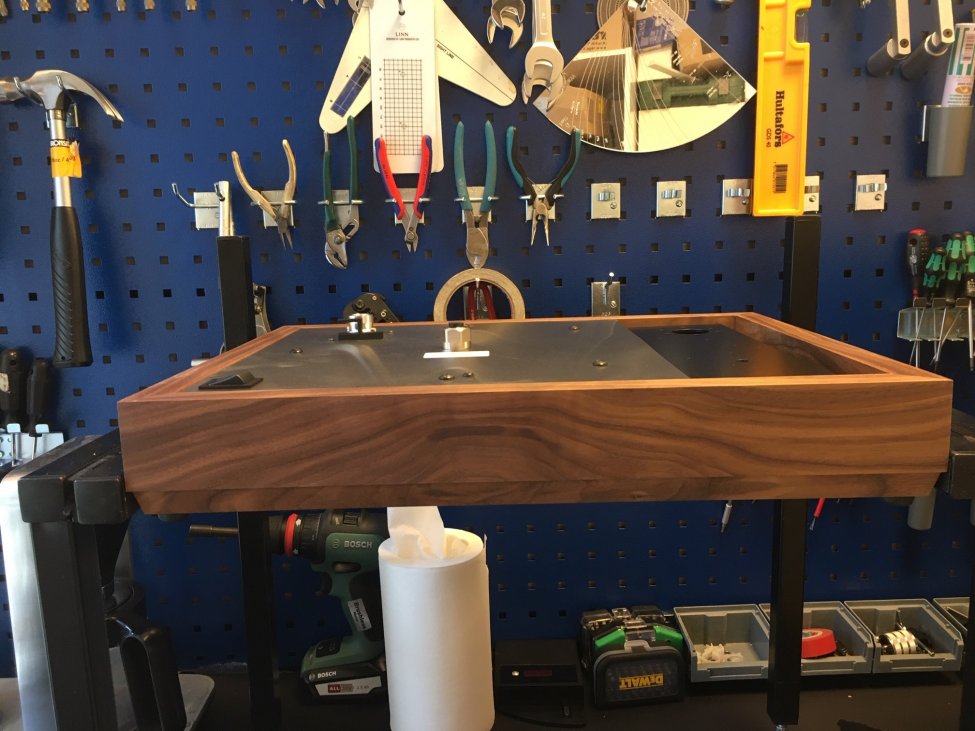

    Etter demo hos Eksakt HiFi som ga en god indikasjon på potensialet i den nye LP12'en så slo jeg til på ny Majik spiller (med bonus på ekstra lager til hovedspilleren).
    Virkelig store endringer på LP12 de siste 5-6 årene. Selv på de rimeligste utgavene så har det blitt nytt chassis, ny innstegsarm, nye festanaordninger inn i spilleren og ikke minst nytt lager (3. design siden 1974). Andre produsenter ville jo droppet spilleren og tvunget deg til å selge den for å kjøpe en ny hvis man ønsker "det nye". Henter spilleren om 3 dager! Vis vedlegget 583042
    Gratulerer med ny spiller. Da er vel planen å flytte arm, pu, subchassis, motor, Radikal og Urika til den nye spilleren?
    Takker. Beholder alt på hovedspilleren men den får Karusell lager. Resten er nytt (2-3 år).
    Sent from my iPhone using Tapatalk
    OK. Men jobben blir vel uansett den samme siden du må ut med subchassiset for å bytte lager. Har du skaffet deg en nøyaktig momentnøkkel?
