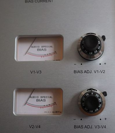

    BIAS er grei skuring. Finjuster så alle 4 effektrørene har lik spenning når den er varm. Sjekker du hver 14. dag så holder det sikkert. Poenget er vel at levetiden øker når rørene får arbeide under optimale forhold.
    Mener jeg leste et sted at de (LM) anbefalte en sjekk omtrentlig hver 150. time .... Kan jo fort hende det blir omtrent hver 14. dag, det ... men trolig blir det litt sjeldnere ... :)

    Ved rørbytter må man FØRST skru ned BIAS dvs hvilestrømmen på 300B og 845, slik at inn de nye ørene som (kan ha avvik) ikke ruser av gårde. Høres ut som det har skjedd noe slikt hos deg. Men uten å kjenne kretsoppbyggingen er det ikke lett å ha en formening om hva som burde vært gjort/har skjedd.
    Hvilke rør byttet du fra-til?. Avhengig av fabrikant kan strømmen dobles , det merket jeg ved rør bytte..Men rakk å skru ned i tide

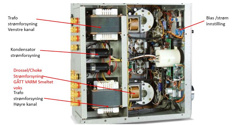

    Hvor lekker det "talg"? her ser du innsiden som kan gi noen hint

    Legger også ved den billedserien jeg tok av forsterkeren og sendte Mala Audio:

    Det er helt sikkert den ene trafo som er isolasjon har smeltet ,kortsluttet og defekt.
    ikke bra med pølsefingre inn i der uten å tappe kondisene først.

    Du har ikke negativ spenning på gitteret på 845 røret, sikkert dårlig kontakt som løsnet helt ved rørbytte, når rør " redplater" slik må man slå av raskt :)
    Balle Clorin
    19.06.2012
    12.253
    12.388
    Jepp, så har strømforsyningen svidd seg, kanskje det holder å bytte drosselen markert på bildet, men først må biasinstiilingen/Forspenningen på 845 røret rettes opp.
