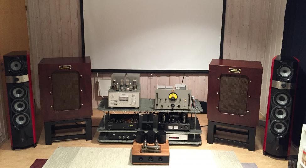

    Slenger ut ett bilde til så man kan se de i forhold til andre høyttalere, her sammen med Focal Electra 1038be.
    Låter utrolig musikalsk her nå, spiller på LM-126.. Virker til å være en kanon match!

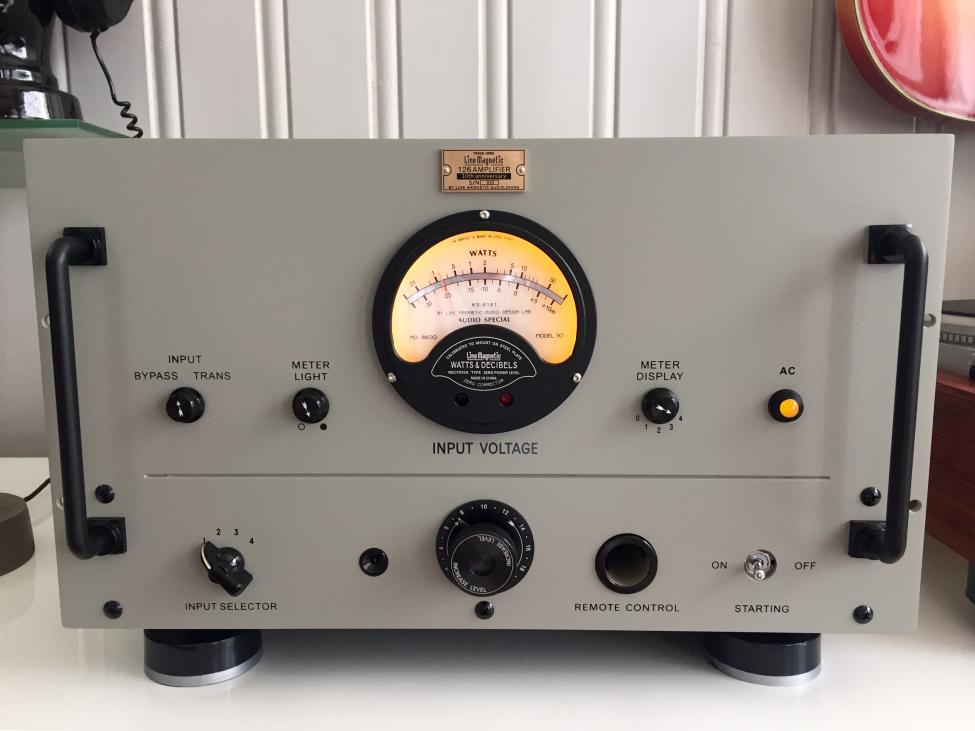

    T
    TT.
    Har pt en LM-126 som regjerer i hovedanlegget. Den spiller meget bra, men har vært plaget av trafobrum fra dag en (midten av april) og etter å ha lagt merke til dette, synes jeg over tid at dette har forsterket seg. Har derfor levert inn denne til Mala og så får vi se hvordan det blir etterhvert. Har ikke hatt rør på ca 10 år, så artig å få dette inn i stuen igjen.
    kjetil71
    28.12.2004
    319
    108
    Ein plass i Stavanger
    Det er en krets som kansellerer brum i forsterkeren. Vet ikke helt hvordan den fungerer, men på LM218IA er det et par skruer der man kan justere til forsterkeren er støyfri.
    Finnes ingen justeringer tilgjengelig på LM-126 som jeg kunne se. Siden dette er en jubileumsutgave forventer jeg "top notch" uten brum eller sjenerende støy.(Når det er jubileumsutgave forventer man at det som lanseres er det ypperste der og da, er iallefall slik i mange andre bransjer) Håper dette løser seg kjapt.

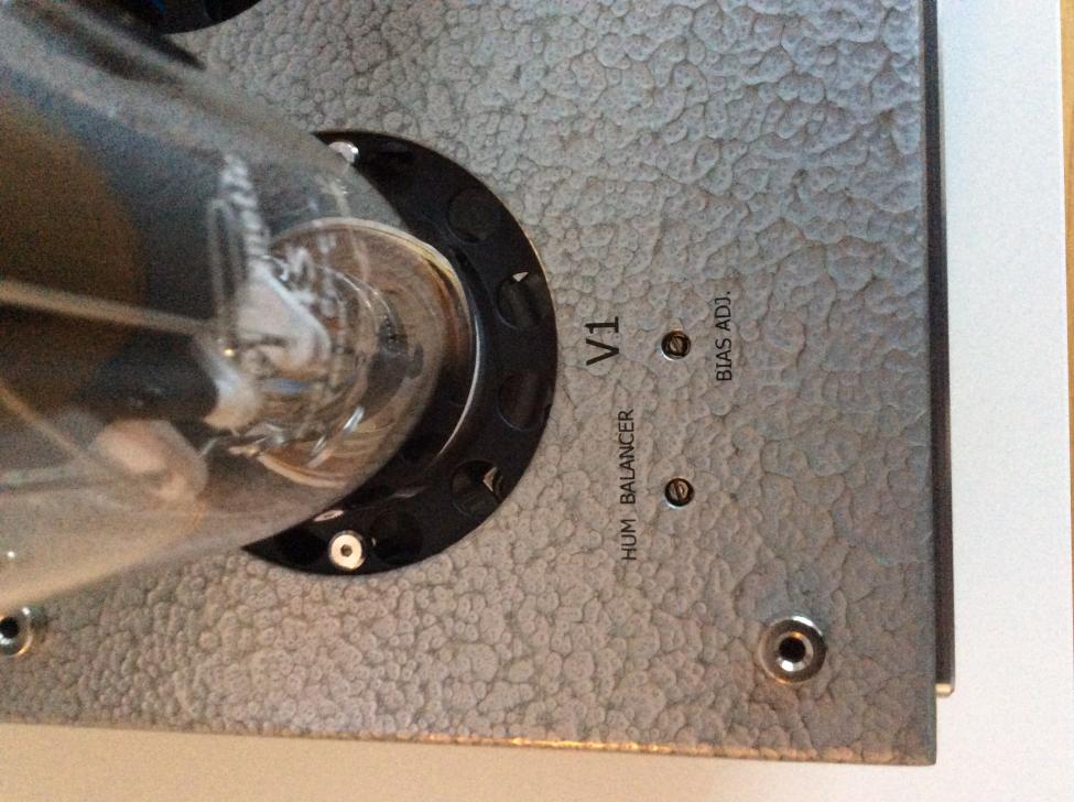

    Det får vi virkelig håpe. Min Icon Audio 40 er stille som i graven og har ingen justering av hum. Her det kun biasjustering. Og min forsterker kan bruke bl.a. KT66/77/88 og selvfølgelig EL34 og dens brødre. Lykke til med LMen TT. Grom forsterker som selvfølgelig ikke skal være noe dårligere enn min forsterker som kostet halvparten av din. Mvh. Terje

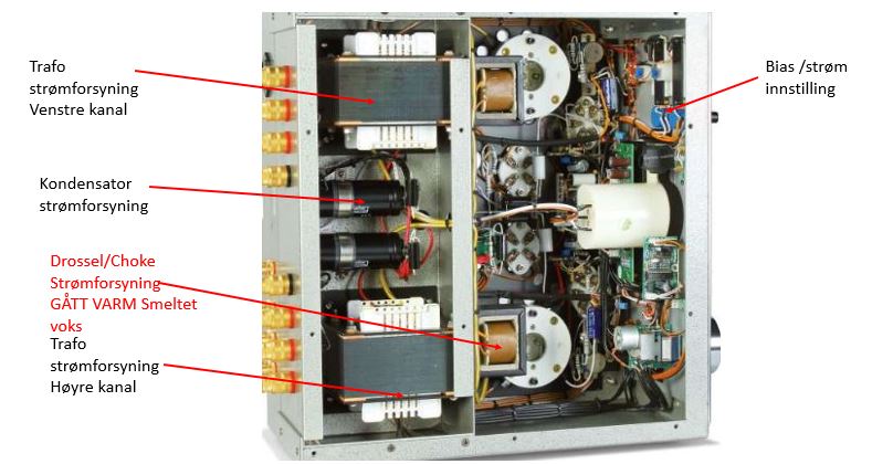

    Jepp, så har strømforsyningen svidd seg, kanskje det holder å bytte drosselen markert på bildet, men først må biasinstiilingen/Forspenningen på 845 røret rettes opp.
    Vis vedlegget 357665 .
    Jeg er ganske sikker på at det som betegnes drossel / choke på bildet er interstage trafo mellom 300B og 845. En til hver kanal.

    HUM BAL er nesten utelukkende aktuelt på rør med direkte gløding. Ikke separat glødetråd - katode altså.
    På din forsterker er det mer "moderne" rør av det sistnevnte slaget.

    Kjære LM-Audio venner! Jeg har en 219ia som blør! Mitt hjerte er i sorg og sjokk.
    Litt mer alvorlig fortalt så etter et rørbytte av alle rørene var det ingen lyd og det ene 845 røret ble bare varmere og varmere. Til slutt ble den då hvitglødende at jeg skrudde av forsterkeren. Jeg byttet alle rørene tilbake til de gamle rørene og det samme skjedde. Til min forskrekkelse ser jeg at det renner ut noe som ser ut som talg frs undersiden. Hva kan det være? Hva er galt ned forsterkeren?
    All tips og hjelp tas i mot med stor takk!
    PS. Hvis noen kjenner noen som er flinke å reparere rørforsterkere i Bergen? Jeg har ikke så nye peil men vil veldig gjerne lære!
    FASIT:
    300B kortsluttet (defekt?) og gjorde at interstage trafo gikk varm. Kortsluttet den også. Den tok med seg supplyet til den negative g1 speningen til 845 samt justeringen for bias. Derfor kokte 845.
    Defekt 300B, defekt interstage trafo, defekt bias supply og defekt bias potmeter.
    Svært sjelden at en feil tar med seg så mye.

    Takk for innspill. Vil det si at hum balancer er mer beregnet for SET forsterkere og ikke push pull?

    Nei. Det er ikke slik det henger sammen.
    Det går på type rør (egentlig katode) konstruksjon.
    Rør med direkte glødet katode er mer utsatt for å få brum i signalveien (katoden er en del av den) enn rør med glødetråd - katode separat.
    45, 2A3, 300B, 845, 805 er alle rør med direkte gløding.
    EL34, KT88, 6550 har separat glødetråd - katode.
