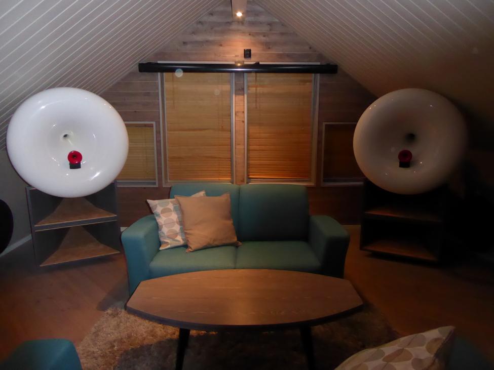

    Siste bilde fra loftet på ei stund
    Vis vedlegget 333216
    BB

    Jeg tror det er mange som meg som har fulgt denne tråden siden beynnelsen, uten å ha bidratt med innlegg og kommentarer. På egne veier vil jeg takke for lærerik info og omfangsrik bildedokumentasjon, og håper at det vil fortsette i lang tid framover.

    Gratulerer så veldig mye med særdeles godt gjennomført lytteromprosjekt! Bøyer meg i trestøvet. Er Henne fornøyd?

    Hva med horna ?
    Sikkert snart et legendarisk spørsmål på linje med HEL sitt: Hvor deler du ? :rolleyes:
    Det har vært en fornøyelse og lese om ditt Loftsprosjekt, om veien og målet. Og alt du har lagt i det hele.
    Du nådde målet ditt! (jeg har tryna på målstreken) Og det var mer enn jeg faktsk trodde til tider ;)
    Med 100 andre høyttalers som skulle bygges så var jeg vl noen ganger itvil om det hele skulle ende med noe som helst..... :rolleyes:
    Og med god lyd og med et nydelig loft, så håper jeg at du får mange flotte timer der med god musikk.
    Nyt livet BB - det er neimen ikke sikkert det kommer i reprise......
