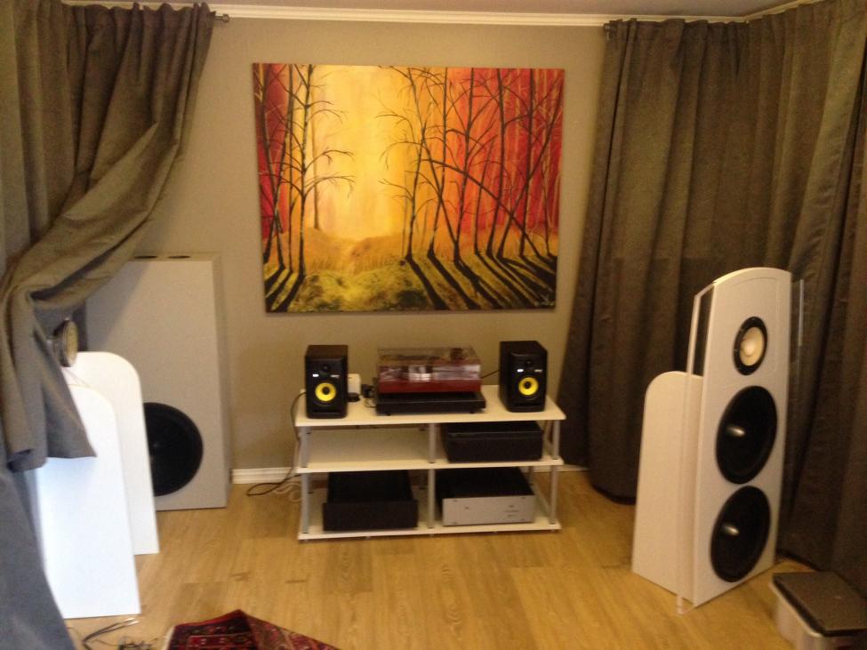

    Motfasebasstegninga er klar.
    Dette er en preliminær versjon
    - alt kan komme til å endre seg når ungdommene har fått gått snurren av underboksa
    - to volum på drøye nitti liter netto hver

    Subwoofer, EQ og mic?
    Micen fanger opp musikken og sender den videre til subwooferen som er koblet med motsatt polaritet?
    Da kan man ikke bruke miniDSP som har tidsforsinkelse i prosesseringen (latency) men en analog.
    Alternativt kjøpe en god gammeldags sub med et par parametriske EQer som man åpner opp og snur ledningene på og ganske enkelt kobler til en mic uten fantom mating.
    Så bør memebranarealet tilsvare.
    Har jeg forstått det rett?
    Hva med Q verdi på kabinett og egenressonans på driver, påvirker det?
    Skal det være lukket eller kan man bruke ventilert kasse?

    Jeg har stor kapasitet i mine basser og rommet er på 17 m2.
    Hva om jeg via Groundsound bruker den ene som basstrap?
    1) kjøre begge i mono
    2) snu polariteten på den som skal fungere som basstrapp
    3) dra ned nivået over hele frekvensområdet og dra opp nivået med PEQ på basstrap subben til nodene forsvinner?
    Jeg skal dele ved 80-100 Hz men jeg kan vel også kjøre basstrap subben høyere for å dra ned eventuelle noder helt opp til Scrøder frekvensen?
    Har en bass i hvert hjørne:

    Du spør mer enn ti vise menn av dette kalibret greier å svare, Hans.
    But I dig it - du er genuint interessert i dette vi driver på med og du er til stor inspirasjon - serr!
    Nei - dette blir ikke et aktivt basskanselleringssystem. Her skal vi finne frekvensområdene der peakene som har uønsket innflytelse på bassgjengivelsen befinner seg og hvor de befinner seg langs tidsaksen også. Andre områder undertrykkes i miniDSP-en. Når man så inverterer det filtrerte signalet, får man forhåpentligvis et ønsket resultat.
    Tror ikke elementene nødvendigvis trenger å være helt uniforme karakteristisk sett. At de er det, er sikkert en fordel, men med delay troor jeg man kan ta inn de største forskjellene. Induktans (Le) blir jo en sum av både denne forsinkelsen og den forsinkelsen som ligger i avstandsforskjellene mellom forsiden og baksiden ift lytteposisjonen.
    Tror dette blir spennende - ser at kapasitet kan bli en sak, men på den andre siden så skal motfaserne spille betydelig lavere enn basserne foran så jeg tipper dette går bra. Om ikke får jeg bite i det sure gresset og slippe en due avgårde til Italy.
    Vi får se - den som bruker bleier får ikke bæsj i buksa. Her går jeg definitivt uten og håper at de luringene rundt meg ikke er inkontinente. Satser på de unge og de kloke.

    Latency til minidsp har nok lite å si her på grunn av lange frekvensperioder. Det er heller på forhånd ikke gitt hvor raskt fellen skal slå inn. Tipper herrene har tenkt lukket kasse for mest mulig forutsigbar fase.
    Usikker på hvilken rolle Q verdi og egenressonans har å si så lenge den kan gjengi et rent sinus signal på ønsket nivå, men det har Thomas tenkt på tipper jeg.
    Vanskelig å si hvilken effekt subløsningen din kan ha. Det vil ha en viss effekt, men om effekten totalt sett blir bedre enn å kjøre to suber vanlig er vanskelig å spå.
    I mitt hode vil artifakter på denne aktive løsningen være mindre jo lavere i frekvens man bruker den, så jeg ville nok ikke brukt den over 60hz.
    Vis vedlegget 340490
    Det burde gå det du beskriver her. Er jo bare å teste litt grundig. Tror muligens at 2 bassere er bedre allikevel.
    Husk at oppover i frekvens så blir lokalisering en faktor.
    Q verdier og slikt har nok minimalt å si ettersom det blir et aktivt system. Viktigste blir nok å få fasen så lett å forholde seg til som mulig. Det blir uansett lukket pga plassbegrensninger. Portet som går ned til 20hz med litt størrelser på membran blir mye større enn 60-100 liter. Lukket har nok en del fordeler på akkurat dette prinsippet.
