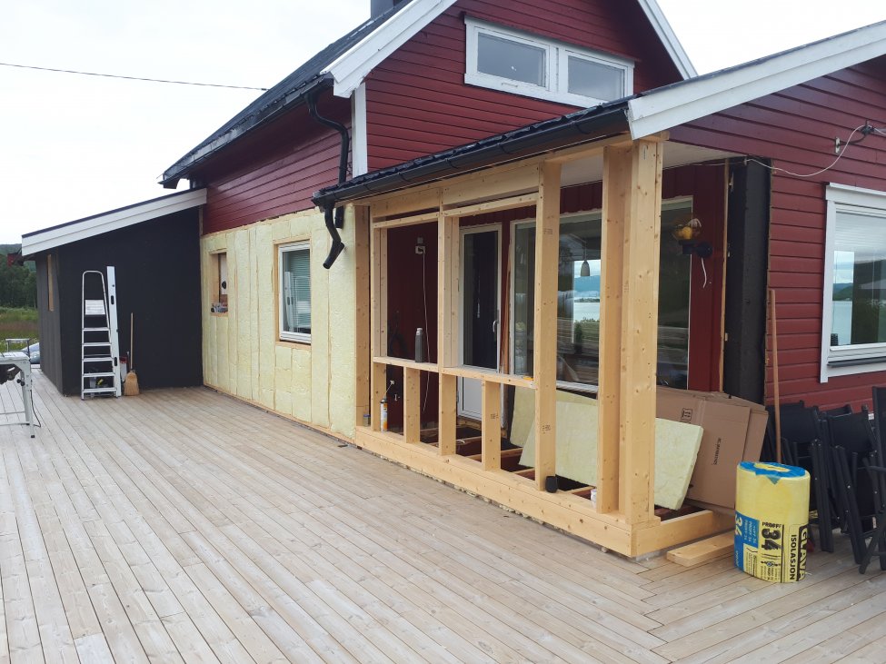

    Hei Griffenf

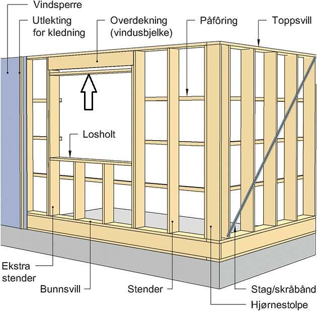

    Ja, helt fint sett. Ikke helt etter boka, det tenkte jeg etterpå. Hadde det hatt betydning, hadde jeg forlenget losholten og underliggeren (hva heter den?) og flyttet stenderen. Men jeg tenkte at det kommer ei ny line og en etasje til oppå til neste år, så da skulle det ta belastninga.
    Tenkte jeg da, men ikke nå. For iom at jeg skal ha samme breddemodul på de lave vinduene i andre, transporterer jeg problemet oppover.
    Heldigvis så er jeg glad i å skru tømmer, så dette blir en enkel sak å rette opp.
    Tusen takk for innspill - sånne kvalitetskontroller får man ikke om man bare tukler på egenhånd og knuget kortene inntil kassa. Ikke får man heller tilfredsstilt det eksibisjonistiske som ligger der og lurer i sivet........
    Takk igjen - for at du bryr deg!

    Løsning nr1 på hjørnestolp problematikken. Er den eneste du får isolert. Etter at bygget er vindtettet. Så den er å foretrekke :)

    Tenkte også jeg skulle bry meg angående den losholt-løsningen, men som min gamle læremester sa, "det skal god innsikt i å vurdere halvgjort arbeide"
    Med ny etasje over er kantbjelke i bjelkelaget selvfølgelig god nok bæring. Vinduene over bør ha understøttelse av losholt. Losholt bør forresten legges helt oppunder toppsvill med avstand til ny innramming for vindushull under der igjen. Setninger i losholt kan i verste fall forårsake punkterte vinduer. Faste karmer er selvfølgelig mer utsatt.
    Og valg av hjørnestolper har bare et alternativ nr. 1 og bruk tre stykk av den øvrige reisverk størrelsen

    Shy - vi sklulle egentlig ikke besudle tråden til BB med dette, men det jeg ofte har sett er en kobinasjon av begge løsningene på hjørner, ettersom modulbredden i alle fall tidligere faller midt i staven på tilstøtende vegg... med løsning 1 kan man da mangle spikerslag for feks en platebredde..?
    Joda, har tømret i snart 40 år så er klar over den, men har fortsatt ikke laget en slik hjørnestolpe.

    Love you fremdeles, Skuggeredd - på tross av at du stikker nasan borti min greie.
    En skisse eller link hadde vært fint for dette er jeg slettes ikke sikker på at jeg skjønte helt.
    Det samme med enklest mulige vannbordsløsning som passer til et gammelt hus. Over og under vindu. Og som kan lages etter at kledning er lagt på veggen.

    Eneste "problem" med løsning 2 er vel at man som regel isolerer innenfra og lett glemmer det utvendige hjørnet. ( av erfaring ..)
    Styrkemessig er vel alt det her bra nok, også gjerrig løsningen min med fjøl !

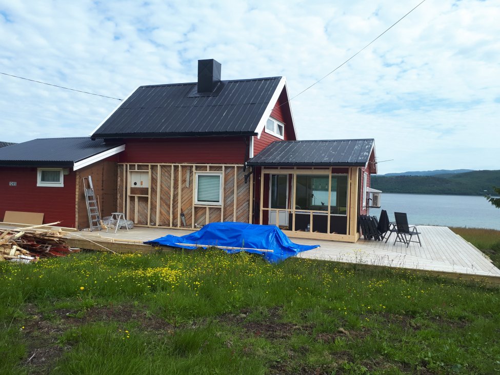

    Nei, Aurora. Nå har sjura forlatt reiret – en ungdommene og kjæresten har ei uke i ensomhet til rådighet før vimpelen senkes for sommeren.
    Kort fortalt har det gått i ett – lange arbeidsdager på minimum ti-tolv timer. Starten på sommeren var litt traurig. Først var det været som gjorde at man måtte beregne to skift tørt tøy per dag. Så tok svigermor kvelden etter langt sykeleie.
    Men etter det, lysnet det skikkelig. Det har vært en fantastisk sommer, rett og slett. Arbeidslysta har vært helt på tipp-topp. Kronene har rulla ut i et sånt tempo at man har kjent friksjonen helt opp i ørstolan. Masse lokal materialhandel, så jeg har i alle fall bidratt til regionens sysselsetting og berikelse. Vinduene – tolv i tallet - kom dog langveisfra. Det jeg var ute etter, ble altfor dyrt for en stakkers fylkeskommunetilsatt. Gammeldagse krysspostvinduer, men trelags lydglassing. Svintunge å handtere, men når de først kom inn i veggen, virket alt perfekt.

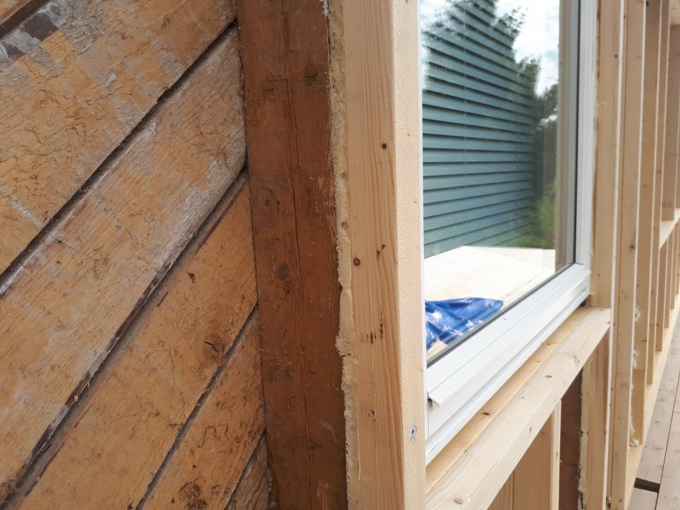

    Husstammen er fra 1942 og er blitt bygget på i to omganger. Første på syttitallet og andre litt uti dette årtusenet. Hummer og kanari, mao. Jeg valgte derfor stort sett å bygge et nytt hus utpå det gamle. Isolasjonstykelsen ble dermed mellom 20 og 23 cm rund baut. Med unntak av nordsiden der det er to boder som fikk bestå som de var.
    Det skal ikke undeslås at spenningen var temmelig påtakelig når sluttpaneleringen skulle møte startpaneleringen. På tross av gjentatt bruk av laser i kveldsmørket var det ikke fritt for at sommerfuglene i magan hadde våknet når sisteveggen skulle kles. Fire millimeter utav kurs ble fasit!
    Ingen trenger tvile på at mesteparten av bygda ble kjent med dette relativt kjapt. Litt stolt av dette, må jeg medgi.
    Nå gjenstår to trinn (les: to somrers arbeide) – 2020 egnes til andreetasjer i begge endene av misfosteret og 2021 skal stå i innredningens tegn. Sammenlikninger med Auschwitz er fordømt upassende, men jeg skal medgi at den har vært der. Selv om jeg har vært den som har tatt den største støyten, har Henne gjort sin skjerv og jentungen også. Eldstegutten som er igjen der oppe, har også fått sine oppgaver.
    Neste år planlegger jeg å leie inn litt hjelp – å holde på med andreetasjer mutters alene er ingen lek for faint hartede. Jeg får se hvordan jeg får denne kabalen til å gå opp, men planen er altså å ha fire tømrere på plass i to uker til reising av råbygg og gjøre det tett utvendig. Får se om jeg kan friste noen med litt lommerusk, seimølje og nordnorsk natur rundt sankthans 2020.
    Den mototrlause sjarken – den om jeg fikk av en kompis forrige høst, blir tauet fra Kvannåsen til Lysnes, til båtplassen jeg har leid og antakelig får overta, ila de nærmeste ukene. Alt ser ut som ordner seg for de snille gutta, kan det se ut som. Merkelig hvor lettvint alt er der oppe.
    Til og med bygningssjefen i kommunen mente at det jeg skulle gjøre og har gjort denne sommeren, ikke behøvde noen søknad. En underskrift fra naboene på noen tegninger burde holde, mente pampene. Ikkeno’ vis i å sette Mølla i gang for noe sånt småtteri. Lettvint.
    Iaff, så kommer her resultatet av en enslig, aldrende møbelsnekkers kukerier i løpet av sommeren -19. Rimelig fornøyd enslig, aldrende, kukende møbelsnekker. Maleriene og rydderiene og alt det andre logistiske og hyggelige er gjort av familiens svake kjønner.

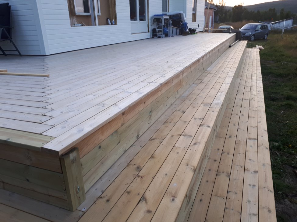

    Kaitrappene
    Vestveggene
    Østveggene
    Nord- og vestveggene

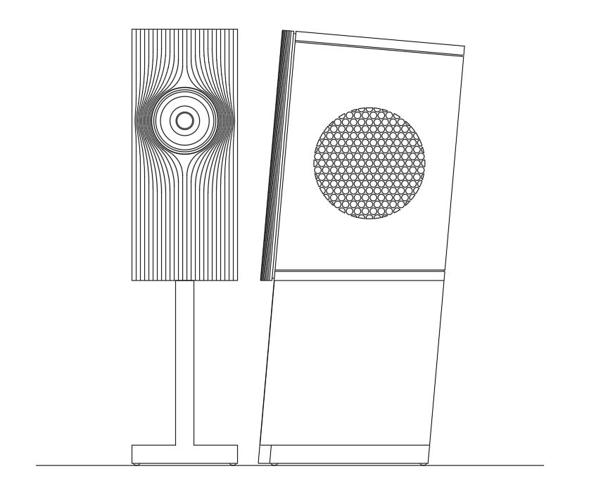

    En gærning har sagt seg villig til å være med på et miniprosjekt – få så mye juling som mulig utav en så bitteliten kasse som mulig. Ikke har jeg peiling på hvordan han skal få dette til – har lettsindig lovet 30Hz meg grei dynamitt. Kanskje får vi vite hvordan ha har tenkt å løse dette hvis han tør tone flagg her inne.
    Brutto nettovolum blir ca 27,15 liter. Kassen bygges opp av 19mm HDF, eikelister og et rustfrittlokk i hver ende.
    Inni kassen kommer det til å sitte:
    • 3x Vifa BC25SC06
    • 2x Dayton RS100-8
    • 2x Tang Band W5-1138S
    • 2x Seas SP26R
    • 2x Annaview ALC0100

    Det er ikke tegnet inn kammer til mellomtonene - brukes det papprør eller plastkopp?

    Nydelig at dere dveler ved tegningene - det gir dette tullet mer mening!
    Det blir to firkantige mellomtonekopper inni der når Snickers får regnet litt.
    Ellers så grunner jeg på å lime driverne inn med et eller annet monteringslim, eller enda bedre, sort silikon. Har trua på en lett flexende fastgjøring. Enda bedre i mine ører er et hengende system, men det får jeg ikke til her. Og det tror jeg ikke Snickers er helt på linje med meg heller om.
    Diskantene som i utgangspunktet er ganske små, blir enda mindre. Frontplatene får en overhøvling i laseren. Runding rett innafor skruehullene - ender opp med Ø på 50-52 mm. Da får de plass i hjørnene uten å drepe hele ideen.
