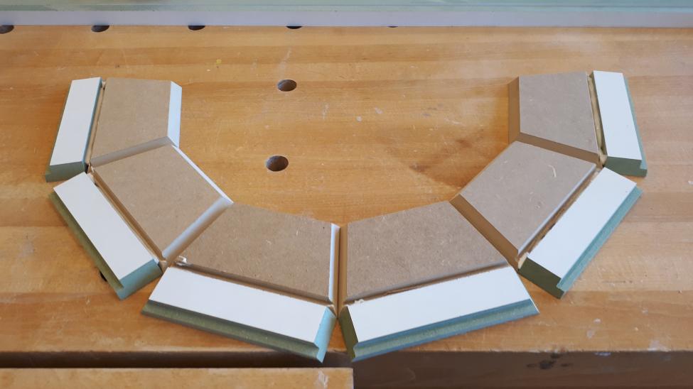

    Når Snikkarboden i garasjen er klar, skal den innvies med noe jeg alltid har hatt lyst til å bygge – Jensen/Onken-kasser. Jeg planlegger å bygge både Petite og 360 for hhv tolv- og femtentommere og beholder selvfølgelig innvendige voum- og portmål. I tillegg til disse to, skal jeg også leke med noen overstøinger fra tidligere, passerte prosjekt. Seks relativt voksne kasser, altså. De største er så store at de kanskje ikke går opp vindeltrappa til Loftet, men må heises opp via husets eneste veranda.
    I Petiten beholder jeg antallet porter mens jeg av hensyn til designet, øker de med to i tresekstien.
    Men for å smalne inn designet flytter jeg portene over og under bassene og dybder kassene tilstrekkelig. For å skjule litt av dybdeøkningen blir kabinettene sekskantige. Dette vil også gi noen små akustiske fortrinn om man har trua.
    Jeg liker å tenke et produkt helt fram til produksjon. Ikke fordi at jeg kommer til å serieprodusere greia, men det handler om å effektivisere når delemengden blir mer enn én og når mulighetene for å ”uniformere” er tilstede.
    Bredden på det bakerste panelet blir således lik for alle tre konstruksjonene. I denne omgang, for å få råd til elementene jeg trenger, kobles alt opp mot miniDSP-en som allerede er innomhus.
    Men tanken er å forberede de for
    PWR-ICE125: PWR-ICE125 | MiniDSP eller
    PWR-ICE250: PWR-ICE250 | MiniDSP om disse er så gode som jeg tror de er.
    Tidliger har jeg vist noen skryteskisser av prosjektet men disse ser foreløpig ut til å utgå. Om dette blir tilfelle, vil time show. Akkurat nå ser det ut som at jeg beholder basskasser komboet med en OB-løsning og i det minste tilfellet, en banddiskant i tillegg.
    Som nevnt før, skal ikke disse erstatte horna og IB-løsningen, men være et ”Mågjøreførjegdør”-prosjekt – Onken har siden jeg første gang hørte de sammen med Focal-eggene hos Flugsrud & Cappelen, vært mine absolutte oppvåkninger - disse sammen med Kef 107 pluss EQ, de store IMF/TDL-ene med doble ovalbasser og Coles(?)-diskantene og til og med Seas’s Towere. I dag kanskje ikke såå imponerende, man da var de det – spesielt bassen, må nevnes.

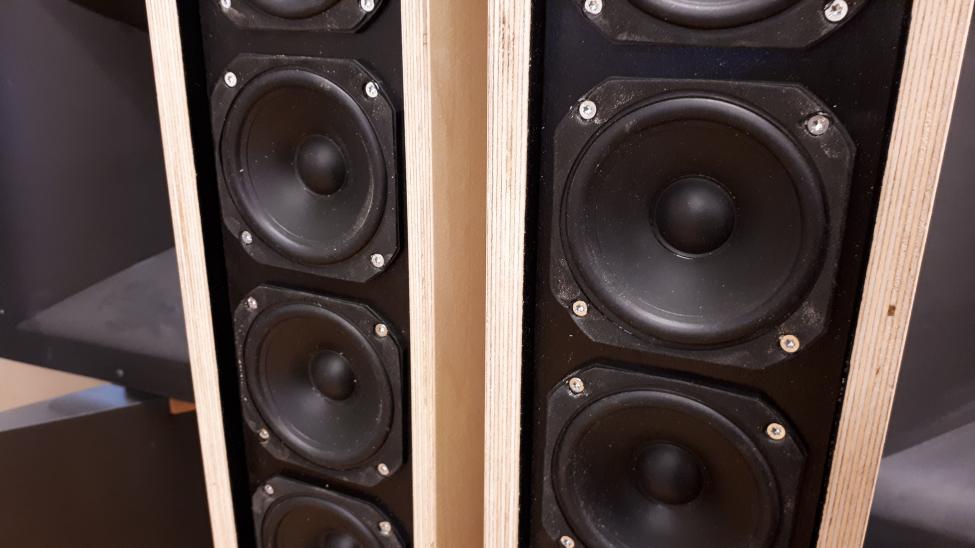

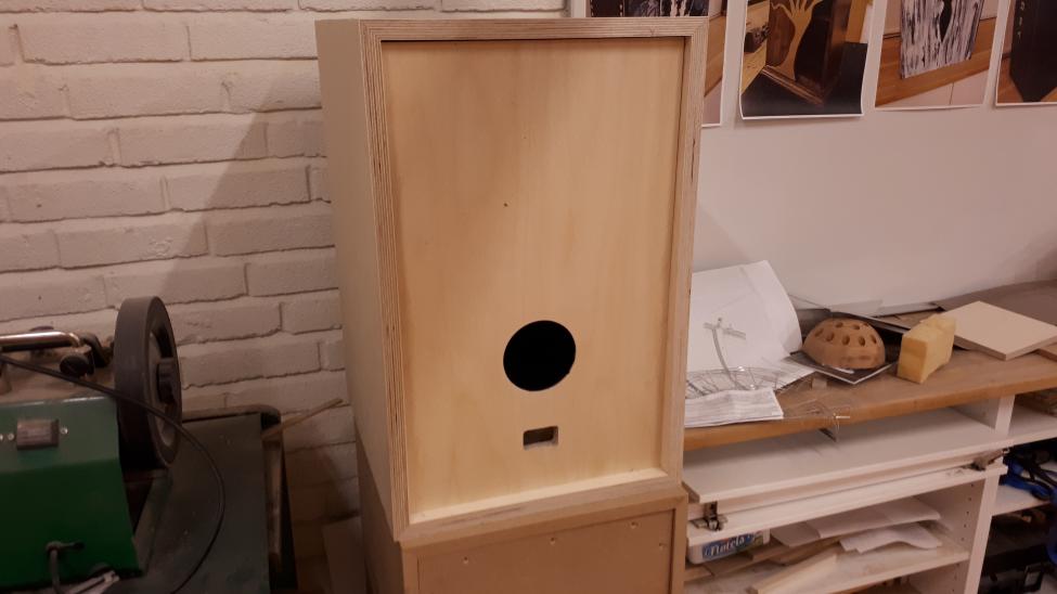

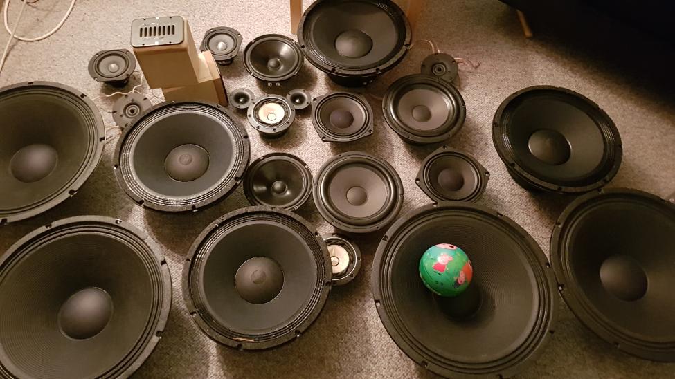

    Sorry for seint svar – har vært og snekret litt og nå begynner platene å ta form.
    Det er en reinspikka kopi av Emerald Physics CS2 – har hatt bitene liggende noen år nå og de har sågar vært på besøk i andre prosjekt også. Prøvede også å selge bassene ett tag, men heldigvis ville ingen ha dem. Men nå er de samlet og det ville vel egentlig vært et nederlag og de hadde reist uten å ha blitt prøvd.
    Jeg har gjort noen endringer – den første er at jeg valgte en annen diskantdriver etter å ha lest dette:
    6moons audio reviews: Spatial/Emerald Physics System Review
    Videre har originalene en tuning av bassen gjennom redusert åpning – det har ikke jeg – skallen har sine begrensninger til å finne eksakte mål.
    Videre er kurven til femtentommerne stivet av. Opprinnelig er disse av syltynt blikk som alltid lager krøll. Fra stanga bakerst skal jeg sette inn skruer som vil stabilisere greia enda mer, håper jeg.
    Jeg terminerer helt åpent – tre terminaler - slik at valget er åpnet. Hos meg tørner alt rundt miniDSP-en for tida.

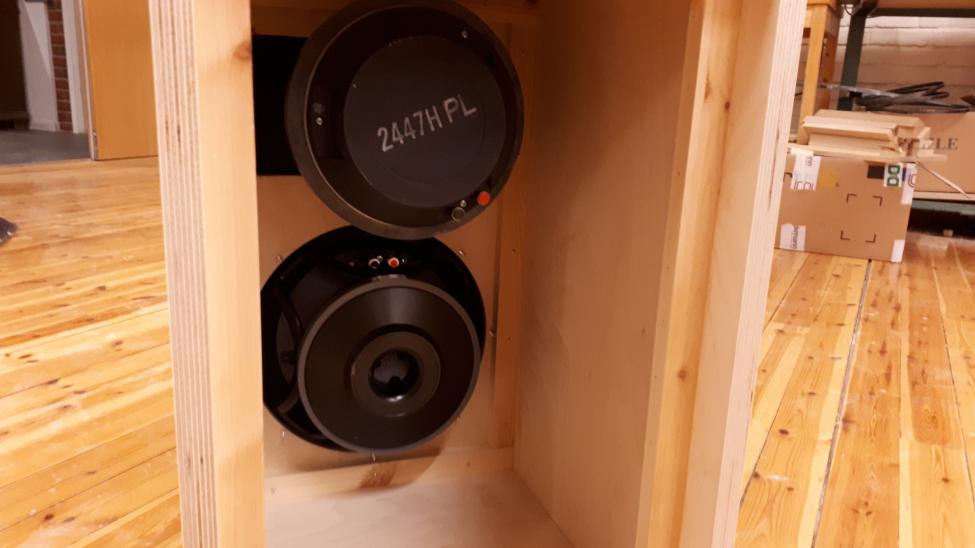

    Forleden kom det noen små beautier fra Frankrike
    -er du der, HEL?
    EMS LB7
    EMS LB8
    BB
