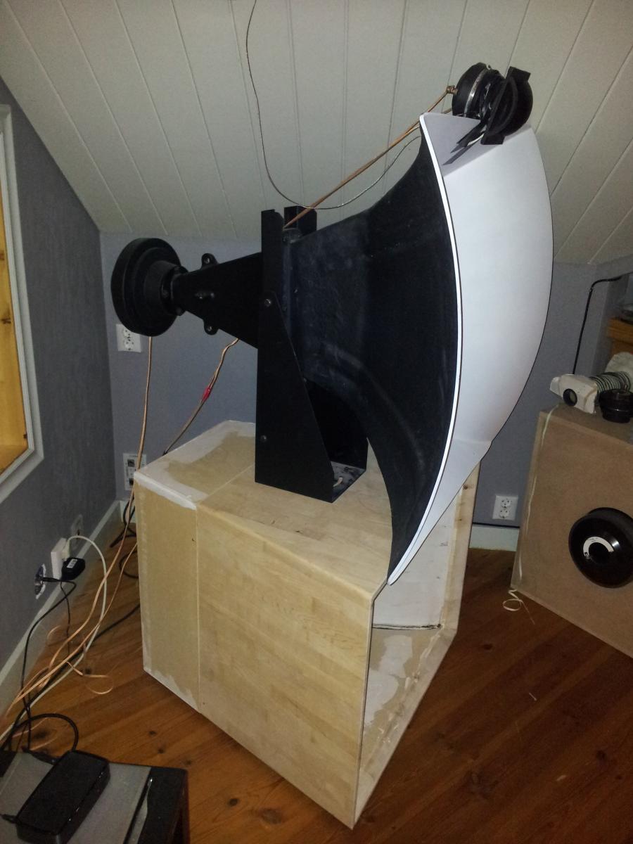

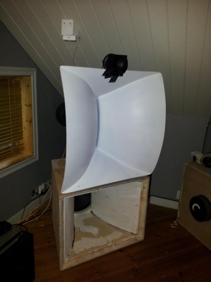

    Horna, ja.
    J-horna, deres minimale fotavtrykk tatt i betraktning, tror jeg rett og slett er vanskelig å overgå. De har et vanvittig skyv i mellombassen og jeg kan ikke fornemme noen egenklang i det hele tatt. GPA 515 passer perfekt - nesten ikke utslag i det hele tatt, men det rasler likevel i hela kroppen når det smeller til. Jeg kommer nok til å beholde elementet om resten går ut av døra.
    J-horna er som bildene viser, ikke sluttført helt, men jeg kommer til å selge disse til selvkost etterhvert sammen med JBL 2360/2446 og Babycheeksa i toppen. Kassene er 90% ferdige og er nesten klar for maling. Uhyre kompakte saker og ikke så verst formmessig.
    Er egentlig spent på hva de nye horna kommer til å bidra med. De er forholdsvis lange og har relativ agressiv kompresjon.
    Er mao redd for en viss farging - får håpe at konstruktøren vet hva han har syslet med og at jeg med "forflatingen" ikke har ødelagt noe. Men disse kommer også til å skyve noe forjævlig.
    2360/2446 er sprøe å sitte midt imellom - det er som å ha på seg verdens største hørlurar - og med en vanvittig detaljeringsgrad og attakk.
    Dette mellomtoneoppsettet er imidlertid krevende i den forstand at det krever at man vet hva men er ute etter.
    Greiene blir nok stående litt til, så om du vil ta deg en tur en ettermiddag, er det bare å komme.
    BB

    Horna, ja.
    Vis vedlegget 288117
    Vis vedlegget 288118
    BB
