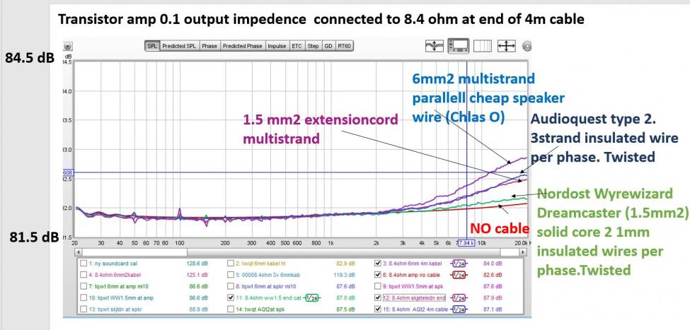

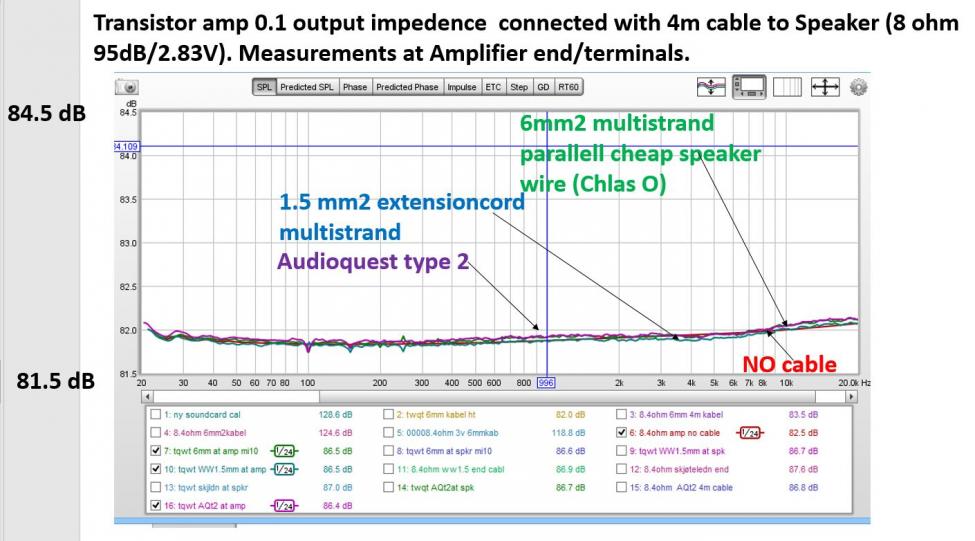

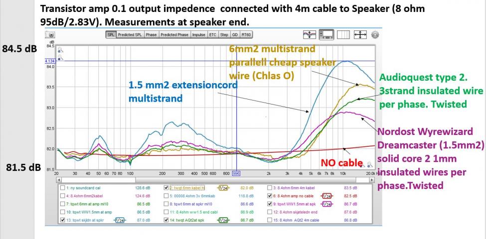

    Her er målinger av CO og andre høyttaler kabler hjemme hos meg. Målt ikke med mikrofon men direkte elektrisk via lydkort PC og REW.
    Som man ser er det forskjell om man måler ved, forsterker,høyttaler med ren motstand eller reell høyttaler .
    Mye av effektene kan tilskrives utgangsresistansen som motstanden i kabelen tilfører, men ser hvordan kurven svinger med høyttaler imdansen pga dette,- spenningen til høyttaler faller med lav impedense, mer for en kabler med mer motstand- men det er også ut som fasen til høyttalern har betyding ved de øvre frekvensense.
    Maks effekt sees med 1.5mm2 skjøteledning som gir 2dB heving ved 10kHz som bør være hørbart...I allefall for de yngste...
    Og igjen, hvis jeg som amatør kan måle dette hvorfor publiserer ikke kabelindustrien noe tilsvarende??.
    Med forbehold om at jeg ikke har tabbet meg ut målemessig,,,

    3dB må da være hørbart?
    Sent fra min G8141 via Tapatalk
    Husk å sammenligne selve kablene da. No cable grafen er jo ikke så veldig relevant.
    Er forøvrig enig at en halv db (forskjellen mellom clas og nordost) kan være hørbart.

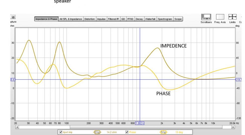

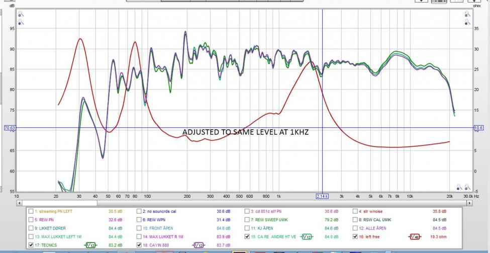

    Vis vedlegget 501652
    Vis vedlegget 501653
    Vis vedlegget 501654
    Vis vedlegget 501655
    Det som hadde vert interessant er å fått dette via en mikrofon av god kvalitet, altså lyden ut av høyttalerne.

    I mellomtiden kan du her se på forskjellen i mikrofonopptak i lytteposisjon at 3 meget ulike forsterkere.
    De elektriske forskjellene synes å bli mindre når det har gått gjennom en høyttaler og rom
    A: 300B trioderør klasse A 7 watt
    B: 6550 rør Monoblokker push pull. 70 watt ( Lilla)
    C: Technics SU-A 900 transistor fra ca 1990 ca 100 watt( mørk Grønn)
