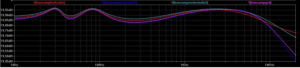

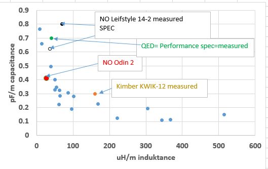

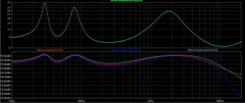

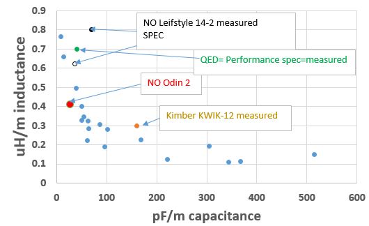

    Basert på elektriske data og min høyttaler blir frekvensreponsen slik for 2x6m høyttalerkabel hhv:
    Nordost Odin 2=920 000 kr
    Kimber Kwik 12= 1200 kr
    Nordost Leifstyle 14-2=1200 kr
    EDIT> rettet benevning p[ aksen i pF-uH figur
    Høyttalerimpedansen kombinert med forsterkerens utgangsimpedanse (0,1ohm her-) gir variasjonen i respons. Kablens bidrag er begrenset men ha en teoretsk og målbar effekt.
    Nordost Odin ligger øverst i plottet da en har størst tverrsnitt-6.7mm2- og minst motstand.
    0,3db er omtrent den miste forskjellen øret kan oppfatte i sitt mest følsomme området 3-5 kHz
    Og den billige QED Reference fra SWSG til 60kr/m er meget lik Nordost sin Leifstyle 14-2 installasjonskabel

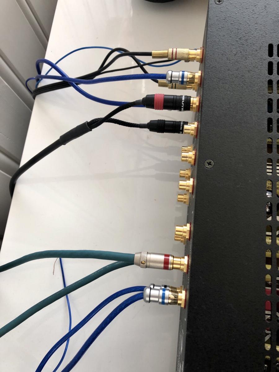

    Jeg benytter Biltemakabler i mitt oppsett
    De blå er ekte Biltemakabler
    Vis vedlegget 484645
    Får du lyd i begge kanalene med kabler fra Biltema? Altså, samtidig?
    bare annenhver gang, sånn vekselstrømsaktig om du skjønner? Hadde slike grønne kabler tidligere, men fikk sove dårligere av dem. Hadde mareritt om Lan Marie
    Ser ut til at du fortsatt har grønn kabel etter bildet å dømme. Hvis du fortsatt sover dårlig så vet du i hvert fall hvorfor.

    Grønn kabel mellom pre og effekt er fordi jeg fikk denne på Kiwi som plusskunde og den får forbli der til de palmeoljebaserte påskeeggene fra Freia er utsolgt hos Rema 1000
