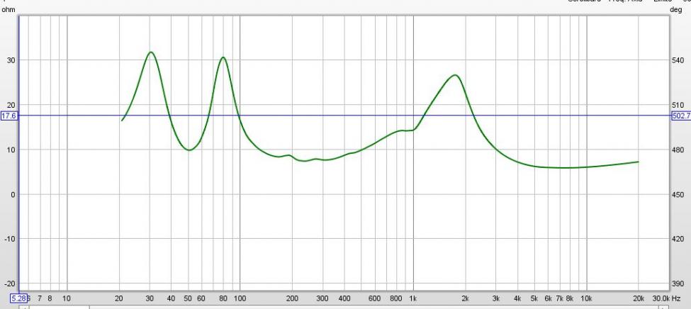

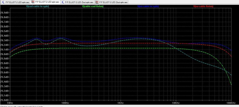

    Min forsterker ( 0.1 Ohm utgangsimpedanse) simulert med min høyttaler og 5meter høyttaler kabel QED 60kr/m fra Soundgarden
    Gir dette resultatet
    RØD=Ingen kabel og 8ohms motstand som last
    GRØNN=5m kabel og 8ohm last
    BLÅ=Ingen kabel forsterkerutgang rett på høyttaler
    GRÅBLÅ= 5m kabel simulert i høyttaler ende av kabel
    Det er utgangsimpadansen til forsterkeren som gir topp og dal variasjonen,mens avrullingen ved høye frekvenser skyldes kabelens induktanse- og samvirking med høyttaleren.
    Avrullingen er på 0,4db fra 2000 til 20 000 Hz i værste tilfelle
    Balle Clorin
    19.06.2012
    11.419
    11.119

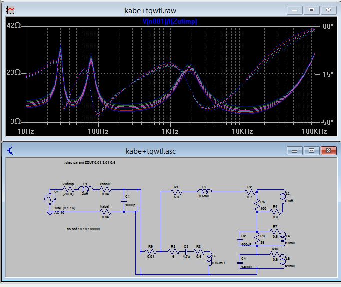

    kabel til venstre, høyttaler rammet inn i gult til høyre, Fant den på nettet, har dog for høy impedande ved høye frekvenser, men gir en ide om forløpet
    Vis vedlegget 476860
    Denne er mer lik min høyttaler. Impedanse mot frekvens.NB KABEL TIL VENSTRE
    MÅLT HØYTTALER IMPEDANSE

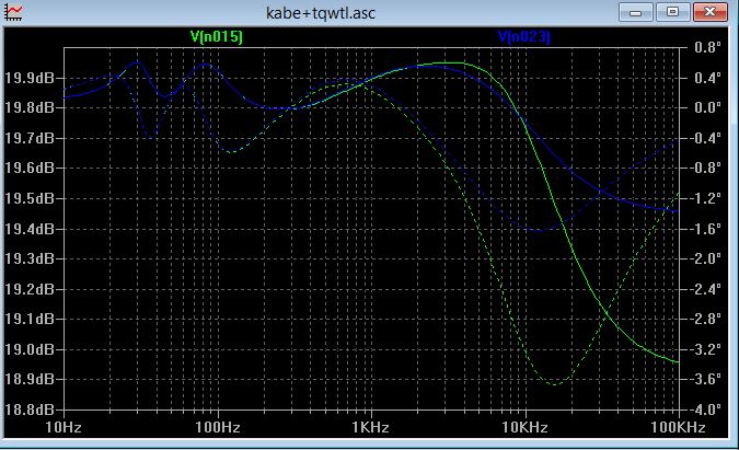

    Dobler man kabel induktansen får man den grønne kurven. dobling av kapsitansen gir ikke utslag på denne skalaen
