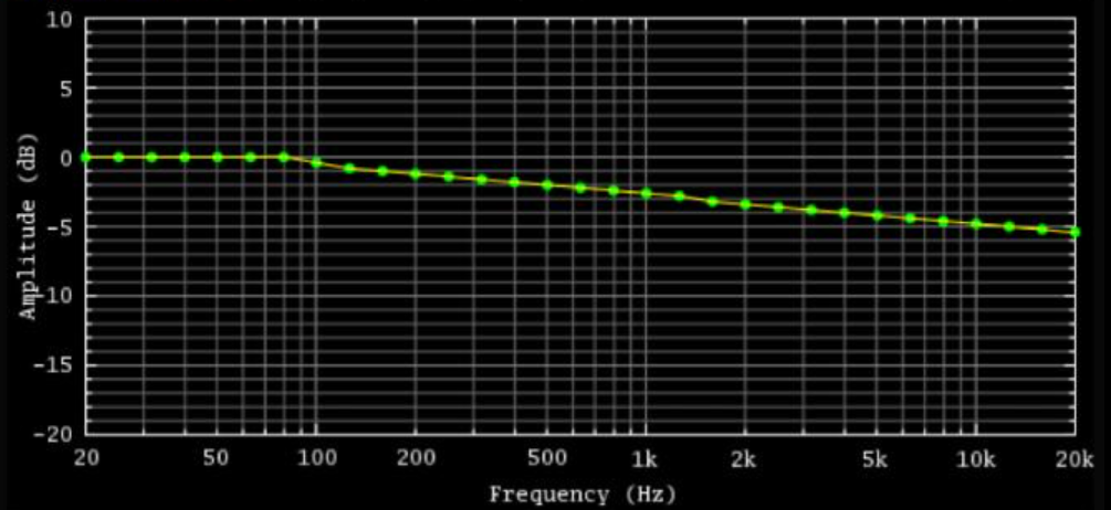

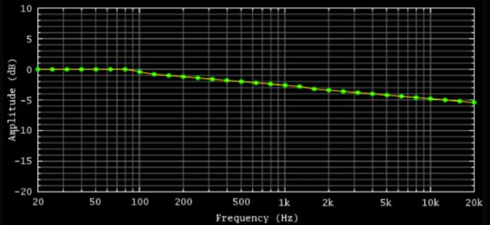

    For å utdype @TrompeteN . Setter man en target kurve som under i Trinnov må man åpne for at den fastsatte korreksjons algoritmen gjør sitt hele veien. Hvilke setting som er satt vet jeg ikke, så hvor hardt optimeringen angriper signalet i dette tilfellet vet jeg heller ikke, men her er ihvertfall korreksjon ikke begrenset til sub Schroeder og det er ikke det samme som en enkel tonekontroll som du synes er innafor. Trinnov har også en grafisk equalizer som kan brukes uavhengig, som da fungerer som en mer tradisjonell tonekontroller.
    Jeg har sett lignende targets satt i AL, så jeg bare lurer på om den gjør noenlunde det samme for å gjenskape ønsket respons? Altså kaster algoritmen inn i kampen for å forme responsen?
    Uansett, basert på hva jeg ser gjøres rundt om, er stråmann anklagen din litt urettferdig imo.
    Du kan angripe dette på to måter i Audiolense.
    Målingen som legges til grunn for korreksjon filtreres først - og her kan man justere inn hvor mye av "rommet" man vil ha med. Det som er "vanlig" er å bruke et relativt langt målevindu i bassen og opp til Schrøder - feks 4 perioden - og så bruker man gjerne bare 2 perioder for frekvenser over 300Hz.
    Så når målingen er filtrert, så har du kun med det rombidraget du selv ønsker å korrigere - og over 500Hz er det ingen refleksjoner som er med videre.
    Så kan du også velge hva slags korreksjon du vil gjøre - kun EQ eller EQ og fase. Og du kan også velge å bare korrigere deler av frekvensresponsen - feks fullkorreksjon under 500Hz og kun EQ over 500 Hz. Du kan også legge begrenseninger på hvor mange dB EQ som kan brukes.
    Jeg tror det er ganske vanlig å ta en god måling, lage seg litt ulike korreksjononer og teste ut hva som funker best.
    Vis vedlegget 916929
    Hei OMF har svart for meg.
    "Stråmann" hvis du tenker at all targetbasert korreksjon faller innunder SH sine poeng så har vi definert det forskjellig. Jeg har definert til alle som har en jevn fallende target med ulik helling.
    Grunner til at jeg bruker tonekontroller som eksempel er for å ufarliggjøre nivåjustering av frekvenser over schroeder. Jeg mener at bruk av target over schroeder er bare en moderne og mer avansert tonekontroll.
    Jeg kjenner meg ikke igjen i at mange setter en jevn fallende target på et fall på 10db 20-20khz etter anbefalinger her på forumet og trykker på knappen for så å leve lykkelig alle sine hifi-dager. Da har jeg i så fall lykkes veldig dårlig med mine target-råd opp gjennom årene.

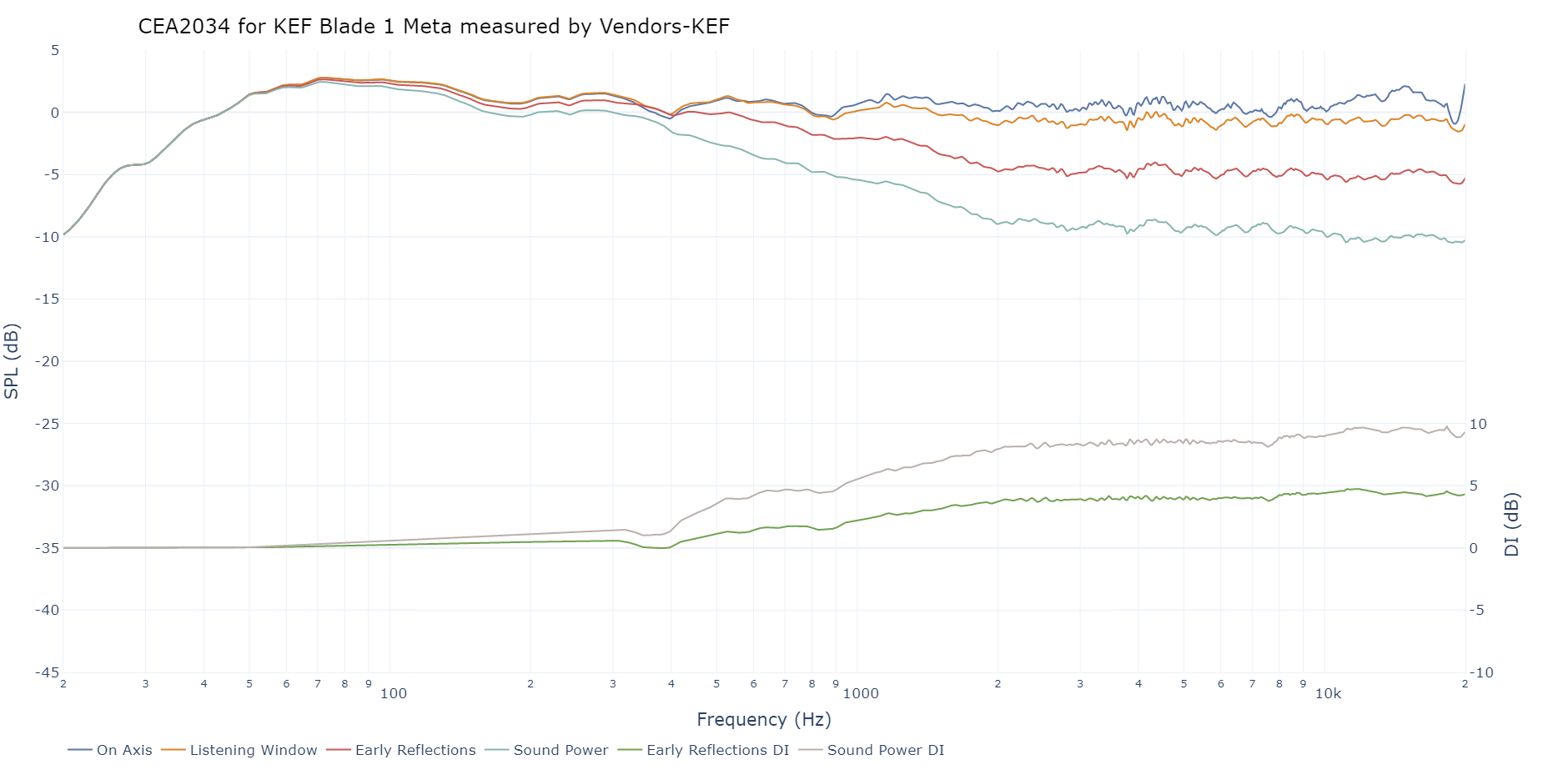

    Eksempel fra KEF og hva jeg mener;

    Før eller senere må vel bransjen bli enige om hva som er nøytralt? En snorrett frekvensrespons på en konstant direktivitets høyttaler låter ikke likt som samme snorrette responsen i en høyttaler med gradvis stigende direktivitets indeks - med mindre man sammenligner anekoisk.
    En del av de tilsynelatende mest nøytrale høyttalerne har en waveguide som gjør at DI går fra gradvis stigende til konstant over en del av spekteret, men da får man jo distinkte overganger i relativ energispredning - som i hvert fall jeg personlig har vanskelig for å kalle nøytralt i rene absolutter.
    Vis vedlegget 917470
    Blade 2 Meta er ganske jevn da, hvis denne stemmer. :)
    svart-hvitt
    21.01.2015
    6.556
    4.184
    Ser ut som en typisk pickup respons
    Japansk kurve?
    Fra spøk til alvor: Hvorfor vil noen bygge inn en slik respons i høyttaleren når pickuper eller en enkel eq kan gjøre samme jobben? Og hvis du har en høyttaler med en slik innebygd respons og bruker en pickup med samme kurve, hva skjer da med lyden?
