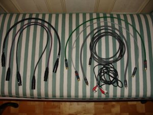

    Forsøkte et praktisk lytteforsøk her på kvelden. Koblet opp alle utganger på Squeezebox Transporter med tilsvarende innganger på DEQX HDP3, altså alle kombinasjoner av analog og digital, både XLR og RCA. Så kunne jeg skifte inngang fra fjernkontrollen på DEQXen.
    Første forsøk: Black Magic XLR digitalkabel i den ene inngangen, hjemmeloddet RCA digitalkabel i den andre. Himkoket er en 75-ohms halogenfri Belden 9501NH med Neutrik RCA-plugger, koblet pseudobalansert med skjermen jordet bare i avsenderenden. Kabelen koster kr 11.80 pr meter på Elfa, men Neutrik-kontaktene kostet 210 for ett par NF2C-B2. Tilsammen ca 300 kr inkludert moms og frakt.
    Lydsporet var det mest krevende jeg kunne finne, solo piano, nærmere bestemt Tor Espen Aspaas med Beethovens Sonate Nr. 32 i C-moll "Maestoso" nedlastet fra 2L (Lindberg Lyd) i 24 bit/96 kHz. Kan forresten lastes ned gratis fra http://www.2l.no/ HiRes Testbench.
    Frem og tilbake mellom digitalinngangene på DEQX'en, både korte og litt lengre intervaller. Spilte sporet igjen og igjen fra start. Fant fort ut at hvis man skifter for fort frem og tilbake igjen mellom de digitale inngangene på DEQX'en, så henger den seg opp og blir taus og innesluttet. Den løsner igjen etter en tur innom en analog inngang før man går tilbake til en av de digitale.
    Konklusjon: De to digitalkablene/inngangene låter kliss likt for mine ører. Jeg trodde et par ganger at det var en forskjell i den ene eller andre retningen, men når jeg spilte samme sekvens om igjen med motsatt inngang, viste det seg at det var pianistens anslag som var litt forskjellig. Uansett hvilken inngang som var i bruk, er dette en av de beste innspillinger av solo piano jeg har hørt.
    40.508
    43.882
    Av sånt får man blod på tann. Ut med Black Magic DIG-IT digital XLR og inn med en hjemmeloddet XLR-kabel også. Denne gang en godt brukt 110 ohm Gotham Audio GAC-2 med Neutrik XLR-kontakter som jeg loddet ihop for lenge siden. Elfa vil ha 36 kroner meteren for Gotham-kabelen, men bare 43.30 for en Neutrik NC3MXX-BAG og 50 kroner for den matchende NC3FXX-BAG. Tilsammen 150 kr for 0,75 m kabel, eller ca 2400 kr mindre enn Pauls utmerkede digitalkabel.
    Frem og tilbake mellom Gotham og Belden, XLR og RCA. Denne gangen var jeg mer usikker. Det kunne av og til virke som om lyden via XLR-kabelen var en anelse "blassere", men når jeg gikk tilbake til samme avsnitt igjen, var det ikke mulig å repetere opplevelsen. På andre spor, f eks kvinnelig vokal, var det ikke mulig å høre noen som helst forskjell. Hvis jeg lot musikken spille en stund, slik at jeg rakk å glemme hvilken knapp jeg sist hadde trykket på, var det ikke på noe tidspunkt mulig å høre hvilken inngang som var i bruk. Jeg måtte trykke på inngangsvelgeren på fjernkontrollen for å høre om releet slo inn eller ikke for å vite hvilken inngang som faktisk spilte.
    Konklusjon: Ingen forskjell mellom disse to heller. Innspillingen er fortsatt i spitzenklasse, selv om jeg har hørt den noen ganger nå.

    Da har jeg prøvd litt fler digitalkabler.
    På XLR-siden: Black Magic DIG-IT, hjemmeloddet Gotham Audio GAC-2 AES/EBU 100 ohm + Neutrik, og en hjemmeloddet Gotham Audio GAC-4 mikrofonkabel i quad-konfigurasjon + Neutrik. Den siste har uspesifisert impedanse.
    På RCA-siden: koaksial 75 ohm Bedea videokabel + Neutrik, pseudobalansert 75 ohm Belden 9501NH + Neutrik, en gammel Monster analog RCA-kabel jeg hadde liggende, tre meter fleksibel mikrofonkabel med neoprenkappe og Deltron plugger, pluss et gammelt vrak av en RCA-kabel fra nederst i skuffen. De tre siste har uspesifisert impedanse.
    Jeg satte først Black Magic som referanse i AES/EBU-stikket og prøvde alle RCA-kablene etter tur, mens jeg byttet frem og tilbake mellom XLR og RCA. Deretter valgte jeg Belden-kabelen som referanse i RCA-stikket og forsøkte det samme med de tre XLR-kablene. Prøvde både ganske korte kutt (5 sek) og litt lengre (30 sek), og forskjellige opptak fra solo akustisk gitar til symfoniorkester.
    Jeg greide ikke å høre noen som helst forskjell mellom disse, med unntak av den eldste RCA-lakrisen. Da ble det helt stille. Det var kanskje ikke så rart, for en sjekk med multimeteret etterpå viste at det var brudd i kabelen. Forøvrig var det av og til et inntrykk av at en kabel var "varmere" eller "kjøligere" enn referansen, men det var vanskelig å reprodusere det. På neste spor kunne inntrykket være motsatt, så jeg heller til at dette skyldtes tilfeldigheter i hvilke partier av musikken som ble spilt på den ene eller andre inngangen.
    Konklusjon så langt: DEQX'en er ikke spesielt følsom for små forskjeller mellom digitalkabler. Så lenge signalet kommer frem, høres det likt ut, enten det kommer via RCA eller XLR, enten kabelimpedansen er korrekt eller litt feil, eller om kabelen er 0,75 eller 3 meter. Om det skulle være noen forskjell her, er den så liten at jeg ikke er i stand til å høre den, og dermed så liten at jeg ikke synes det er interessant å betale mer penger enn høyst nødvendig for en kabelstump til å overføre digitalsignalet mellom disse to boksene.
    En helt annen sak er at musikken av og til droppet ut med 24 bit/96 kHz signal. Dataraten var høyere enn hva det trådløse nettet kunne levere, så det ble stille et sekund eller så mens Transporteren etterfylte bufferen. Jeg mistenker at tenåringsdatteren i andre etasje så på TV-serier via Mac'en sin, for tidligere har dette fungert utmerket.

    Nå er det koblet og lyttet og koblet og lyttet litt mer. Lydsporet var Wings "Bluebird" i nynedlastet 24/96-versjon. Den har mange lydeffekter og andre detaljer som plasseres rundt om i lydbildet, og er forøvrig en låt jeg kunne høre på 20-30 ganger i strekk uten å gå i metning. Dessuten, når jeg til slutt likevel hadde gått i metning, var det Cassandra Wilsons "Darkness on the Delta" i 16/44.1 som fikk overta jobben.
    Baseline kabling var, på analogsiden:
    - 75 cm Gotham Audio GAC-4 i quad-konfigurasjon med Neutrik XLR-plugger,
    - 75 cm Gotham Audio GAC-1 med Deltron RCA-plugger,
    og på digitalsiden:
    - 75 cm Gotham Audio 110-ohms GAC-2 med Neutrik XLR,
    - 75 cm Bedea 75-ohms coax videokabel med Neutrik RCA-plugger,
    alt sammen egenhendig loddet etter alle kunstens regler.
    Det var i utgangspunktet lett hørbare forskjeller mellom analoge og digitale innganger. Lyden gjennom analoginngangene var "blassere", men det hørtes egentlig ut som nivåforskjell. Frem med laptop, plugget inn DEQX via USB. Joda, det analoge XLR-signalet var hele 6 dB svakere enn digitalsignalet og det analoge RCA-signalet 0,8 dB svakere. DEQX gjør nivåjustering i steg på 0,5 dB, så det var ikke mulig å få nivået helt likt mellom analog RCA og digitalt, men 0,2-0,3 dB forskjell er ganske likt.
    En annen lett målbar forskjell var støynivået. Analog RCA hadde inngangsstøy rundt -82 dB når Transporter sto i "pause". Støyen fordelte seg nokså jevnt i frekvens, men med litt mer nivå i diskant og bass enn i mellomtonen. Analog XLR hadde inngangsstøy rundt -90 dB, og da gikk all støyen i basskanalene. Korrigert for 6 dB lavere nivå betyr det at XLR-overføringen har ca 3 dB lavere støy enn RCA, eller ca en halv bit høyere oppløsning. De digitale inngangene har ingen slik støy i det hele tatt. Alt dette er lett å se fra kontrollpanelet på laptopen, og det var også mulig å høre forskjeller i støynivå ved å holde øret borttil høyttalerne.
    Etter nivåjustering ble det vrient å høre forskjell igjen. Jeg prøvde mest mellom digital og analog XLR for å høre om det ekstra paret med D/A - A/D-konvertering var transparent eller ikke, ettersom den analoge inngangen betyr at digitalsignalet først konverteres til analogt i Transporter, overføres til DEQX, før det digitaliseres og prosesseres og til slutt konverteres tilbake til analogt der. Den gamle DEQX PDC-2.6P var ikke transparent. Den la et tydelig gråslør over lyden via de analoge inngangene. Men dette er en HDP3 med andre opamps og mange andre endringer, og jeg har ikke lagt merke til noe slikt gråslør fra den hittil.
    Ved nivåmatchet A/B-testing virket dette tilnærmet helt transparent. Det eneste som kunne tyde på at et ekstra sett D/A-A/D-konvertering hadde foregått var at plasseringen av enkelte rytmeinstrumenter i bakgrunnen kanskje var ørlittegranne mer diffus via den analoge inngangen enn ved direkte digital overføring. Klangbalansen virket helt lik. Jeg testet også med junior som prøvekanin. Jeg fortalte at jeg forsøkte å velge mellom to forskjellige innstillinger på DEQX'en og ville at han skulle fortelle meg hvilken som låt best. Først digital XLR, så analog XLR (nivåmatchet). Han så bare forvirret ut og mente at det ikke var noen forskjell å velge mellom.
    Grunnen til at jeg brukte Gotham GAC-1 som RCA-kabel i dette forsøket er forresten at den har den kraftigste returleder/skjerm jeg var i stand til å finne for noen RCA-kabel. Tverrsnitt på returleder er kanskje den viktigste egenskapen for en RCA-kabel, ettersom eventuelle jordsløyfer deler den lederen med signalreturen. OK, så røsket jeg ut de omhyggelig egenloddede RCA-kablene og plugget inn et annet halvmeterlangt sett RCA-lakris fra nederst i en eller annen skuff, denne gangen et sett som viste seg å ha elektrisk kontakt hele veien gjennom. Greide jeg å høre noen forskjell? Nei, dessverre. Ikke det fnugg.
    Frem igjen med den 3-meters neoprenbelagte mikrofonkabelen som også fikk leke digitalkabel tidligere. Dette er en NEO-OFC-1 kjøpt på Elfa, oppgitt tverrsnitt 0,22 mm og kapasitans 70 pf/m. Det økte nivåforskjellen mellom digital og analog inngang med 0,2 dB til 1,0 dB, sånn at det i det minste var lettere å matche nivå. Da mente jeg at det var mulig å høre en liten forskjell i tonaliteten av stemmer. De ble litt "fjernere" og litt mindre presist definert. Interessant nok kunne VU-meterne på laptopen tyde på at det var litt mer nivå i diskantkanalene med den lange kabelen enn med den korte, men det var ikke slik det hørtes ut. Det kunne vært interessant å måle hele frekvensgangen med disse to kablene. Den opplevde forskjellen mellom analog og digital overføring var da blitt såpass stor at jeg tror den skulle vært mulig å skille ut som forskjellig lydkvalitet i en blindtest. Det tror jeg ikke hadde vært mulig med de andre to 0,75 m og 0,5 m lange RCA-kablene jeg prøvde, uten å gå helt inntil høyttaleren og lytte på elektronikkstøyen for å skille mellom digitaloverføring, analog XLR og analog RCA. På 20-30 cm hold var støynivået og støyspektrumet såpass forskjellig mellom de forskjellige overføringstypene at det burde være mulig å kjenne igjen blindt. Jeg skulle gjerne prøvd en "dyr" RCA-kabel også, men den jeg har er for stiv til å kunne smyges inn mellom alle de andre kablene på baksiden av DEQX'en, så den må bli liggende i fred.
    Nuvel, så er det visst mulig å høre forskjell mellom analoge signalkabler, i det minste hvis en av dem er tre meter lang RCA-kabel. Derimot var den nivåmatchede forskjellen mellom korte XLR og RCA, og mellom en RCA-kabel omhyggelig loddet etter alle kunstens regler og en gratiskabel fra nederst i skuffen skuffende liten, dvs ikke-eksisterende.
    Det var mer gledelig at analoginngangene på DEQX'en viste seg å være tilnærmet 100 % transparente. Det er nok ingen dårlig DAC som står i Transporteren, og det er tydelig at den oppgraderte ADC'en i DEQX HDP3 er en seriøs krabat.
    Det kan også være verdt å nevne at de forskjellene jeg etterhvert mente å kunne høre er veldig små, sammenlignet med f eks ulike CD-mastringer av samme innspilling. Ordet "remastered" på et CD-cover er ikke alltid et kvalitetstegn, som kjent. Jeg begynner å danne meg et bestemt inntrykk av at kabling ikke er så viktig som man av og til skulle tro, i hvert fall ikke i dette anlegget. Noen "natt-og-dag"-forskjell, "en oktav mer i bassen", "hakeslepp" osv glimret med sitt totale fravær.

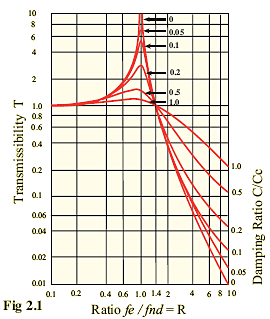

    Må da leve opp til tittelen på tråden innimellom. For noen år siden regnet jeg ut en tommelfingerregel for hvor myke gummidingser må være for å gi demping av vibrasjoner gjennom hele audiobåndet, altså uten noen resonansfrekvens som kan farge lyden. Jeg husket tommelfingerregelen (gummidingsen må presses sammen ca 1,5 mm under tyngden av tingen som skal stå oppå), men måtte lete en del for å finne igjen hvordan jeg kom frem til den. Derfor gjentar jeg det her, mest for å vite hvor dette finnes.
    Problemet er at alle mekaniske systemer med masse, fjæring og demping har en eller annen naturlig resonansfrekvens. Systemet vil bare fungere som hinder for vibrasjoner ved frekvenser godt over resonansfrekvensen. Rundt resonans forsterker det vibrasjonene, og langt under resonans slipper det vibrasjonene gjennom uhindret. Graden av demping påvirker også. Mye demping gjør resonansen mindre dramatisk og senker resonansfrekvensen, men reduserer også graden av isolasjon ved høyere frekvenser. Naturgummi har en dempekoeffisient på ca 0.01, neopren ca 0.05 og nitrilgummi ca 0.1 - altså ganske lite demping og markant resonans for alle tre. Denne grafen viser hvor mye vibrasjoner som slipper gjennom ved ulike frekvenser, normalisert slik at en helt stiv forbindelse har T = 1.0 og med frekvensen angitt i forhold til resonansfrekvensen for systemet:
    En resonans midt i mellomtonen kan nok gjøre "noe" med lyden, men det eneste forutsigbare er å få den så langt ut av audiobåndet som mulig. Det er ikke noe poeng i å prøve å flytte resonansfrekvensen over audiobåndet, for da vil det bare slippe gjennom vibrasjoner uhindret for alle audiofrekvenser. Så vi vil vite nøyaktig hvor tykke og myke gummidingser vi trenger for å flytte resonansfrekvensen godt under audiobåndet.
    For enkelhets skyld ser vi bort fra dempingen. Den endrer ikke resonansfrekvensen nevneverdig når det er så lite demping som her, jfr grafen over. Da er den naturlige resonansfrekvensen i Hertz gitt av formelen:
    hvor m er massen av tingen og k er fjærkonstanten, altså forholdstallet mellom kraft og elastisk forlengelse. Den kan vi finne ved å vri rundt på Hooke's lov F = kx og måle forlengelse eller sammenpressing (x) under en kjent kraft, eksempelvis tyngdekraften. Den gir en akselerasjon g = 9.81 m/s2. I følge Newtons andre lov tyder det på en kraft F = m g = 9.81 m, hvor m er massen av tingen. Da kan vi beregne fjærkonstanten av en myk dings med noe tungt oppå som k = F/x = mg/x.
    Det resultatet kan vi putte inn i formelen for resonansfrekvens: f = (1/2 p) SQRT(k/m) = (1/2 p) SQRT(mg/mx) = (1/2 p) SQRT(g/x), hvor SQRT helt enkelt er kvadratrot-tegnet. Elleville av glede oppdager vi at massen har kansellert seg selv ut av ligningen, og sammenpressingen x er eneste variabel som gjenstår. Alt annet er konstanter. Hvis vi bestemmer oss for at sammenpressingen måles i millimeter, kan den ligningen forenkles til f = 15.76 / SQRT(x). Altså, en gummidings som presses sammen 1 millimeter under tyngden av det som står oppå får en resonansfrekvens på rett under 16 Hz.
    Uten demping vil gummidingsen begynne å isolere mot vibrasjoner fra SQRT(2) = 1.4 ganger resonansfrekvensen. Det er der alle kurvene krysser linjen for T = 1.0 i grafen over. For alle frekvenser over det punktet vil den gradvis isolere bedre og bedre. For å være sikre på at gummidingsen vår fungerer som demping gjennom hele audiobåndet må vi ha resonans lavere enn 20/1.4 = 14.1 Hz. Da kan vi putte det inn i ligningen og løse for x, og ender opp med x = (15.76 / 14.1)2 = 1.24 mm. Hvis vi vil ha demping allerede fra 16 Hz, dypeste tone på et kirkeorgel, så må resonansen være lavere enn 16/1.4 = 11.3 Hz og gummidingsen må presses sammen mer enn 1.94 mm. Tar vi i såpass at gummidingsen presses sammen 2.5 mm, får vi demping allerede fra lave 10 Hz.
    Strengt tatt gjelder dette bare ved små deformasjoner. For gummi er slik lineær, elastisk deformasjon en tålelig god tilnærming så lenge deformasjonen ikke er mer enn 10 - 15 % av tykkelsen av dingsen. Det betyr at gummidingsen må være minst 10 ganger tykkere enn de tallene for sammenpressing i forrige avsnitt. Og da har vi tommelfingerregelen for myke dingser under tunge ting:
    For å dempe mot vibrasjoner i hele audiobåndet bruker vi en gummidings som er minst 15-20 mm tykk og som er så myk at den presses sammen minst 1.5 - 2 mm under tyngden av den tingen som skal isoleres fra vibrasjoner.
    Dette gjelder egentlig bare den vertikale svingemodusen hvor tingen hopper opp og ned. I tillegg vil det være andre svingemodi, f eks forskyvning og vipping både på langs og sidelengs. Normalt vil de ha mye lavere resonansfrekvens enn "hoppemodusen", sånn at hvis vi har oppfylt tommelfingerregelen vil de andre svingemodusene også ha resonansfrekvenser langt under audiobåndet. Det kan man lett sjekke ved å rugge litt på tingen og merke seg at resonansen ved vipping er mye langsommere enn resonansen hvis man smeller knyttneven i toppen av tingen slik at den hopper rett opp og ned. Sånn er det ihvertfall med mine høyttalere.

    http://www.farrat.com/vibration_theory.html

    En utrolig bevisførsel Asbjørn. :)
    Jeg er akkurat i en fase hvor jeg behøver å vite noe om det du tar opp her. Nå slipper jeg å beregne dette selv. Kun det enkleste gjenstår.
    I vår HI-FI verden er jo frekvensbåndet vi ønsker å dempe veldig bredt i forhold til f. eks egenresonansen som havet påvirker en oljeplatform med.

    Holfiputene er såpass store at jeg tenker å dele dem. Kan jeg stable to deler i høyden eller blir det feil?
    Rent mekanisk skulle vel det fungere helt utmerket og gi en vesentlig mykere avkobling, hvis det bare blir stabilt nok. Jeg vet ikke hvor store disse er.
