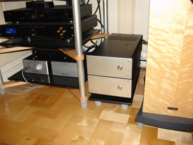

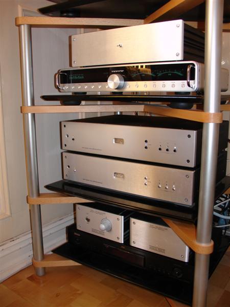

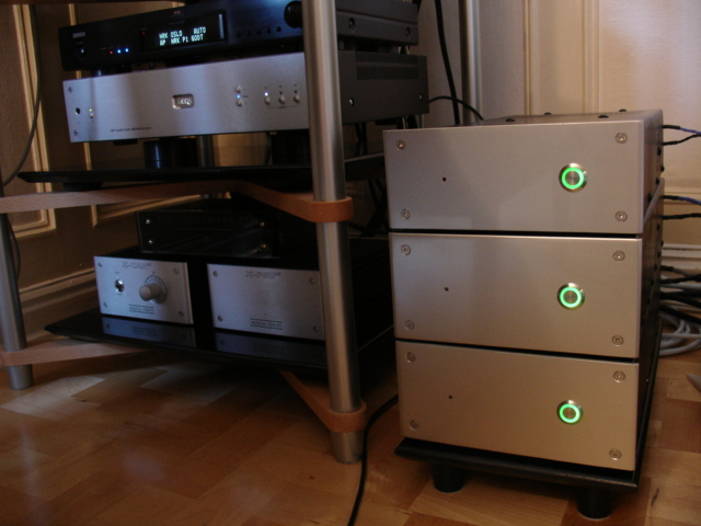

    Så jeg hadde et hyggelig besøk av EHED i går kveld, og nå ser racket slik ut:
    En stk DEQX HDP4 med trafobalanserte XLR-utganger og det hele, samme eksemplar som G-nøkkel hadde tidligere. Eneste synlige forskjell på frontpanelet er at knapper og skruer er svarte i stedet for sølvfargede og finishen er glatt i stedet for børstet, men hele bakpanelet er forandret. Jeg installerte programvaren på PC'en, lastet over målingene og profilene fra HDP3 til HDP4, flyttet over kablingen, fiklet littegranne med et par innstillinger og EQ-punkter når jeg først var i gang, og nå spiller den musikk så det står etter. Vanskelig å si om den låter bedre enn HDP3, ettersom det tar såpass lang tid å koble frem og tilbake, men it ain't half bad, for å si det slik. Jeg har skaffet meg en kalibrert Earthworks målemikrofon også, så det blir vel en runde med finjusteringer i romjula. Dessuten har HDP4 BNC-kontakter for S/PDIF input, så jeg skal more meg med å lage en ny digitalkabel mellom Transporter og HDP4. BNC-kontakter koster ca 25 kroner stykket på Elfa, og jeg har metervis av 75 ohm koax til ti-tolv kroner meteren liggende, så det vil koste noe sånt som 60 kr å lage en digitalkabel med korrekt impedans fra ende til ende. Ja, jeg vet, gode kabler blir gjerne dyre. :)
    HDP3'en blir nok stående den også. Tanken er å seriekoble dem for å drive de høyttalerne som kanskje engang blir ferdige. HDP4 har en "bypass out" digitalutgang, og det er visstnok mulig å slavekoble dem slik at begge kan drives fra samme profil og program på PC'en. Da blir det 6 prosessor- og DAC-kanaler å leke med, og fire 32-bits SHARC-prosessorer med tilsammen 1000 MFLOPS eller deromkring til å kverne data.

    Gratulerer Asbjørn. Fint produkt dette med gode audiofile kvaliteter. Har selv lekt litt med ulik respons på aktive høyttalere i det siste. Og kort fortalt: Jeg går nok aldri tilbake et passivt delefilter. :)
    8x12_TOM
    Ja, gratulerer med ennå et leketøy. Da er det vel full gass på høyttalerprosjektet igjen;)
    40.741
    44.574
    Må gjøre ferdig et annet lite leketøy først (bilder kommer), så er det nok i gang igjen, ja. :)
    Forresten, etter å ha hørt på den HDP4'n utover dagen i dag begynner det å feste seg et inntrykk av litt mer "plutselighet" enn med HDP3. Det er i så fall en god ting, men jeg kan ikke garantere at det virkelig stemmer, eller at det i så fall skyldes boksen og ikke de småjusteringene jeg gjorde i eq-profiler. Men det ble definitivt ikke verre lyd her.
    På minussiden: Bruksanvisningen er ikke god. Mange av illustrasjonene om hvordan ting skal kobles opp viser fortsatt baksiden av en PDC-2.6P. Det er ikke mye hjelp når man skal finne ut hva som skal plugges hvor på en HDP4. Hjelpefilen i programmet er heller ikke oppdatert. Jeg prøvde å finne ut hva en ny knapp i I/O Manager var til, trykket hjelp, og fikk en detaljert forklaring av valgene som fantes i den gamle versjonen av programmet. De kan jeg fra før, det var de nye funksjonene jeg ville finne ut av. Skjerpings...

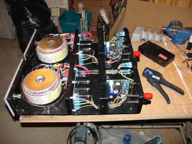

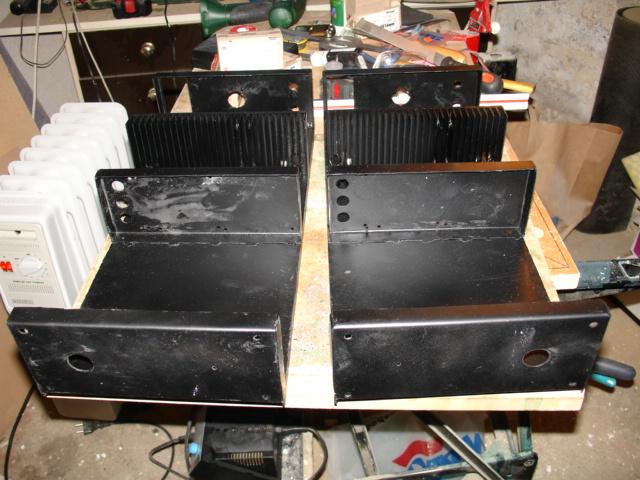

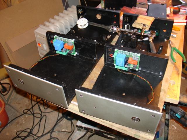

    Ikke så mye nytt, dessverre. Legger bare opp et par bilder av innmaten i UcD-forsterkerne mine for å ha et sted å linke til. Bildene i de gamle byggetrådene lå på en ekstern server som ikke funker lenger, så her er noen av dem igjen. De forsterkerne er nesten bare strømforsyninger. Kabinettene er hjemmebygget av stålplater i 1.25, 2 og 4 mm tykkelse. Vinkelsliper, MIG-sveis og plateknekker er hendig å ha. Lakken er delvis svart silkematt Quick sprayboks og delvis Dupli-Color akryl reparasjonslakk for bil med klarlakk oppå.
    UcD700AD:
    UcD400AD:
    UcD180HG:
    Hornlyd
    Musikkglad
    01.04.2005
    20.635
    12.544

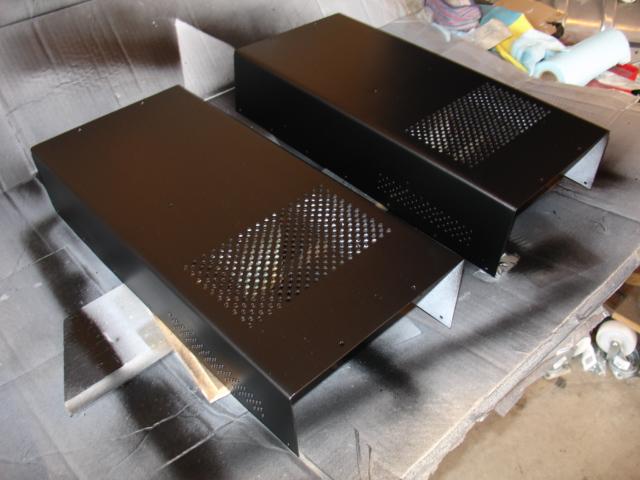

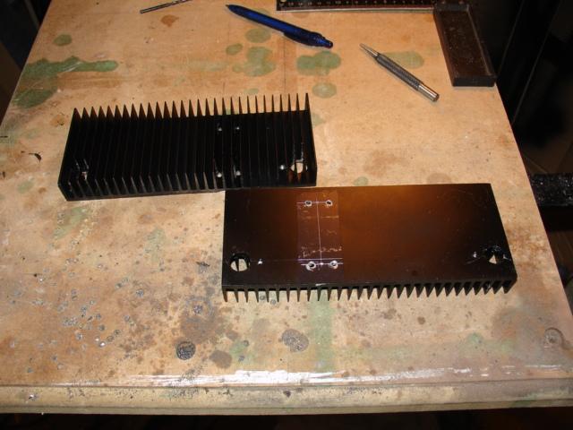

    Veldig bra dette her. Det er jammen meg mange luftehull å borre.
    Hva er tykkelsen på frontplatene. Har du fått noe kapp på et mekanisk verksted?
    40.741
    44.574

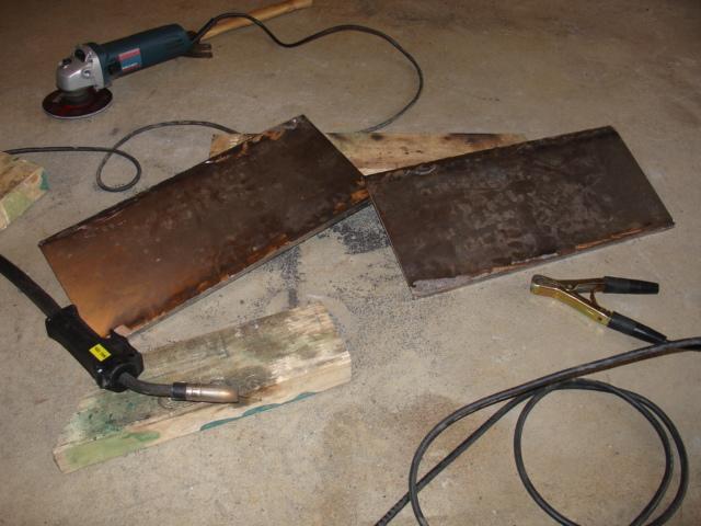

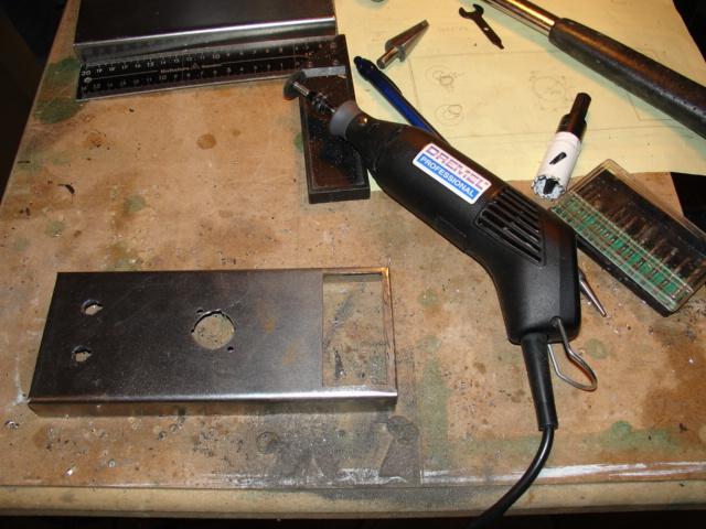

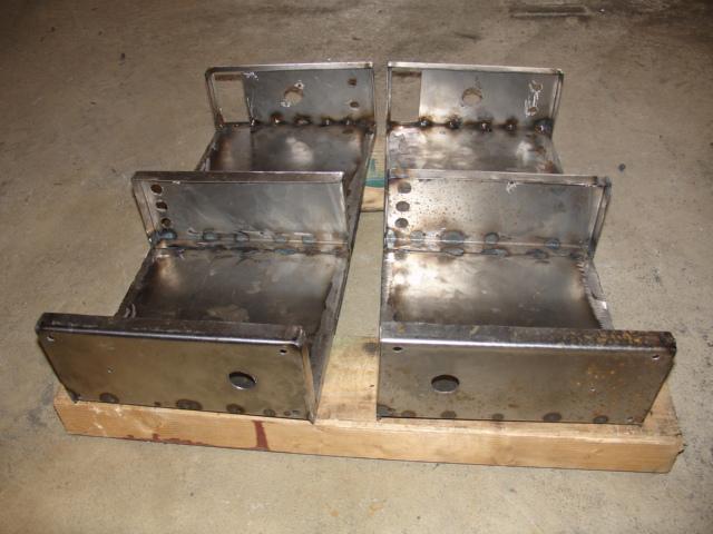

    Frontene er 4 mm stålplate. Kappingen ble gjort i garasjen med vinkelsliper og stikksag. Kunne sikkert fått de skåret noe sted, men halve moroa er jo å kløne det til selv. :)

    Imponerende chassinbygging!
    Hvordan har du overflatebehandlet platene?
    Både den sølvfargede og de sorte?
    De sølvfargede er DupliColor akrylbasert billakk fra spraybokser kjøpt på Torshov Bilrekvisita. Tror det er standardfarge fra Toyota, sølv med et litt varmt fargestikk. Grunnet og våtslipt, lakket, og så noen lag klar akryl på toppen med lett sliping mellom. Fargen blir omtrent som eloksert aluminium.
    Det svarte er alminnelig Quick silkematt sprayboks fra nærmeste byggevarehandel. Først grunnet, så et lag sprøytesparkel som ikke ble slipt ned (for å skape en litt ruglete tekstur), og så et par lag svart. Du ser alle sprayboksene i bakgrunnen på et av bildene.
