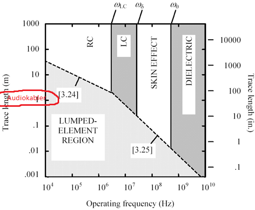

    Som nevnt tidligere er transmisjonslinjeegenskapene noe man kan bekymre seg for hvis høyttalerkablene nærmer seg en kilometers lengde. Kortvarigs måte å se det på med induktans som skaper avrulling øverst i audiobåndet er nok en bedre modell.

    Hele poenget med transmisjonslinjen er at over en viss grense går den elektromagnetiske energien over til å bevege seg som en bølge i feltet rundt lederen heller enn som en strøm av elektroner inni lederen. Transmisjonslinjeligningene beskriver oppførselen over det punktet. Et kjennetegn i den regionen er at seriemotstanden R ikke lenger har nevneverdig betydning, mens forholdet mellom energilagringen i det elektriske feltet (C) og det magnetiske feltet (L) er avgjørende.
    Det blir lite informativt å blande inn dette ved audiofrekvenser. For en høyttalerkabel er seriemotstanden den viktigste egenskapen, dernest induktansen helt øverst i frekvensbåndet. Kapasitans, refleksjoner og andre transmisjonslinjeeffekter er bare interessante i den grad de påvirker feedback-kretsene i forsterkeren, siden disse har såpass korte tidskonstanter at en refleksjon fra en impedansediskontinuitet i den andre enden av kablingen kan gi dem en dytt over kanten. Det skjer i så fall med kapasitive kabler (lav Z0), induktiv last (høy Z ved radiofrekvenser) og uvanlig bredbåndede ("raske") forsterkere.
    Bruk høyttalerkabler med tilstrekkelig tverrsnitt, unngå altfor høy induktans eller kapasitans, og sett et Zobel-ledd (RC) over høyttalerterminalene hvis det hjelper på nattesøvnen. Verre er det ikke, med mindre man har hysterisk ustabile effektforsterkere.

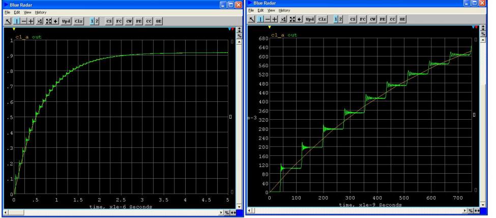

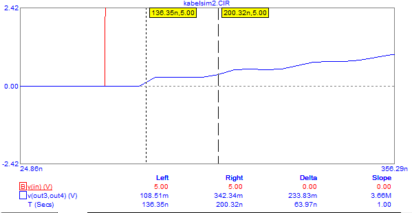

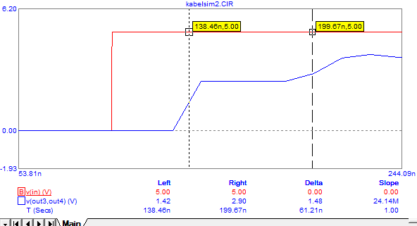

    Om du leser litt tilbake i tråden så blir det nok klarere hva jeg prater om. Antok dette som premiss for denne debatten.
    Bildet ovenfor illustrerer hva som skjer med spenningen over lasten og dermed også ett uttrykk for strømmen som kan avleses ut av forsterkeren.
    Her ser vi at spenningen som når høyttaleren bygger seg opp trinnvis (som funksjon av impedansmatch last/kabel). Dette er dog en simulering. Forsterkeren vil ikke se dette forløpet i det hele tatt bortsett fra at det representerer en faseforskjell.
    Dette vil tidsforsinke ulike frekvenser ulikt og jeg har også argumentert for at dette kan påvirke hva vi oppfatter. Les litt tidligere i tråden (noen uker i tid).

    Det signalet har en rise time på ca 2 us. Det tyder på en båndbredde på 175 kHz eller deromkring. Ingen audioforsterker trenger å gjengi noe slikt. En mer realistisk båndbredde for en effektforsterker er ca 50-60 kHz. Den vil ikke komme opp til .9-streken før etter 6-7 us eller så, altså utenfor høyre kant av bildet.
    Øret ditt har enda mye mindre båndbredde, kanskje 16-20 kHz. Det betyr at så lenge signalet rekker å karre seg opp til 0.9-streken før det er gått 20 us, så har det ikke noe å si hvilke krøller det signalet har gått gjennom på veien. Øret greier ikke å registrere dem.
    Filmer spilles vanligvis inn med 24 bilder per sekund, altså 41667 us mellom hvert bilde. Det er tilstrekkelig til at vi ikke opplever flimring. Hvorfor skulle hørselen respondere så mye raskere?
    Selv med mest mulig velvilje greier jeg ikke å få noe ut av de teoriene dine enn noen ørsmå variasjoner i gruppeforsinkelse som følger impedanskurven i høyttaleren, kanskje en ekstra 10 us ved et impedansminimum på 2-3 ohm.
    Da mangler du fortsatt en faktor på 100 før dette kan tenkes å bli hørbart, og sannsynligvis en faktor på nærmere 1000 før det har noen praktisk betydning gitt at høyttaleres impedansminimum gjerne ligger rundt 100 Hz. Og det vil ikke være noen god idé å lage en kabel med 2 ohm karakteristisk impedans ved 100 Hz.

    Flanagan's Finagling Factor är runt 1000 i simuleringen.
    Stigtid på ca. 10 ns i stället för 10 μs som är ett utmärkt värde för ett slutsteg.
    Simuleringen är ren lögn!

    Jeg er enig som det Asbjørn skriver. Simuleringen viser en standard 1. ordens respons, slik man får når man utsetter en kondensator eller induktor for et stegsprang. Tidskonstant på 0,5-0,6us, altså frekvenskomponent rundt 250-300kHz, altså langt over signalbåndbredden til audio.
    I tillegg så viser simuleringen finere steg (og en liten dempet oscillasjon) med betydelig kortere stigetid. Dermed vil frekvenskomponentene være enda høyere, kanskje 10-100 ganger høyere (visuelt målt). Enda lengre utenfor hørbart område for audio.
    Så jeg må spør, hvilken hørbar effekt er det ment at dette medfører for lyden og hvordan mitigeres dette?

    Der er to problemer det ene er "serie-resonansen" induktionen som giver en afrulning som er bestemt af spændingsdelingen mellem induktionens modstand og belastningen, klart den vil få mere betydning jo mindre belastnings modstanden er.
    Derfor ser man afrulning af frekvensgangen som er afhængig af af belastningen værdi.
    Det andet problem er refleksioner når der ikke er impedanstilpasning, det giver sig bl.a. udslag i en dæmpet svingning på en kant eller en sinus med en høj frekvens, den dæmpede svingnings frekvens er afhængig af kablets længde, og frekvensen er uafhængig af belastningens størrelse.
    Et step er fyret af rød. blå out
    Først har zoomet ind på stepene ved 4 m Belden8471 og 2ohms belastning "trappetrinets" længden er udtryk for kablets længde og et tegn på en refleksion, der aflæsses omkring 60 nS regne man det ud så svarer det ca til længden af kablet
    Det samme med 25 ohms belastning, det rører ikke ved "trappe-trinets" længde da kablet har samme længde
    Og løsningen har vi været inde på.

    Jeg kan også ta med et sitat fra Dr Johnson:
    At any frequency, regardless of the mode of operation, a transmission line can always be shortened to a length lLE(ω) below which the line operates not in a distributed fashion, but in a mode reminiscent of a simple lumped-element circuit. The lumped-element region appears as a broad band underlying all the other regions in Figure 3.2, bounded by two dotted-line segments describing the function lLE(ω).
    As the length of a transmission line continues to shrink, at a point several orders of magnitude below lLE(ω) it acts as a perfect wire.
    Som jeg har prøvd å illustrere på skissen er audiofrekvenser så lave og audiokabler så korte at de forsvinner ut av grafen på venstre side. Vi opererer flere størrelsesordener unna der hvor transmisjonslinjeeffekter blir vesentlige, et sted mellom regionen hvor en enkel LCR-modell er tilstrekkelig og der man kan snakke om en "perfect wire" som overhodet ikke påvirker signalet.
