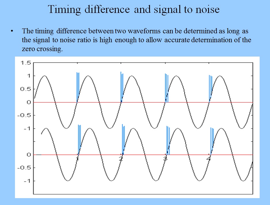

    Slik jeg forstår Griesinger, så handler dette om ILD siden lokalisering handler om ILD og de andre kvalitetene bygger på eksakt samme fysikk (en uttalelse han gjentar ofte). Men OK, jeg ser at dette kan diskuteres, og bør testes. Det er ett sprang fra gammel group delayregel til denne tolkningen av Griesingers modell.
    OK, da forstår vi ihvertfall hverandre.
    Dette kan ikke handle om ILD, ettersom ILD er Interaural Level Difference, og det er ingen mekanisme her som på noen som helst måte kan skape en nivåforskjell mellom høyre og venstre øre. Derimot skriver Griesinger stort sett om akustiske refleksjoner i rommet. En saftig refleksjon fra f eks høyre sidevegg kan nok gjøre noe med nivåforskjellen mellom høyre og venstre øre, samtidig med at den vender fasen på den reflekterte lyden i vilkårlig grad. Det kan ikke disse kabel-effektene. I høyden kan de bli frekvensavhengige. Du bare forvirrer diskusjonen ved å dra inn ILD og ITD her.
    Jeg ser ingen andre reelle effekter enn en viss frekvensavhengig variasjon i group delay i størrelsesorden 1-10 us her, som følge av varierende grad av impedansmismatch mellom kabling og last. Folk som holder på med MHz og GHz kan ganske mye om sånt, eksempelvis for basestasjoner for mobiltelefoni, wifi-antenner og lignende. Vi alminnelige dødelige med hørsel fra 20 Hz - 20 kHz har derimot problemer med å høre avvik i gruppeforsinkelse mindre enn ca 1-3 ms.
    Edit: De laveste toleransene for frekvensavhengige faseavvik/gruppeforsinkelse jeg har funnet:
    In laboratory environments when using test tones and headphones, research has shown that the human ear is sensitive to intra-channel phase differences of 0.25 msec [8] or +/-0.5 msec [9] in the mid-range with the threshold increasing at higher and lower frequencies. Preis states “the tolerances shown.... are not directly applicable to speech or music signals irradiated by loudspeakers in a reverberant environment. Most likely, the perceptual thresholds for these conditions would be at more than twice those shown”. Essentially, the data suggests that for high quality music or speech reproduction in a reverberant environment intra-channel phase distortion of 1 msec is inaudible to a trained listener.
    http://www.linkwitzlab.com/Attributes_Of_Linear_Phase_Loudspeakers.pdf

    Jeg tror vi forstår hverandre og du pirker nesten på den rette tingen når du sier at det ikke kan handle om ILD.
    Men, som vi så av den hoderelaterte transferfunksjonen for to lydkilder med 5 graders vinkel, så kan man ved hjelp av Interaural Level Difference lokalisere lyder til rundt 2 grader basert på frekvenser i området 1 khz til 5 khz. Dette klarer vi bare når fasene er korrekte i forhold til hverandre sier Griesinger. En betingelse der altså.
    Our ability to precisely localize multiple sources, to detect the timbre, and to detect the meaning of each source depends on the same physical process, which relies on the phase coherence of multiple harmonics.
    Da er det jo naturlig å tallsette hvordan fasene til ulike frekvenser i området varierer, og hva det gjør med verdiene i de sammenlignbare øyeblikkene. Og det gjør sannelig ganske store utslag i området rundt 2-20 usek. Vi klarer altså ikke å lokalisere til 2 grader, å oppdage klang eller å komme nær, når disse fasene gir slike forskjeller i nivå.
    Griesinger er ikke ukjent med lydgjengivelse siden han i flere år jobbet med romklang i Lexicon. Når han sier at kinoer bruker faselineære høyttalere med stor direktivitet, så mener han noe med det. Han sier også at fasene i området skal være umodifisert av høyttalerkarakteristikk og refleksjoner. Han vet hva det innebærer og betyr. Selvsagt tenker han på delefilter og slikt og neppe på kabler, men kanskje en dag.
    Undersøkelsene som er gjengitt ovenfor om hørbarhet av faseavvik/gruppeforsinkelse bygger alle på tid. Griesinger bygger altså på nivå eller sammenlagring, gitt at fasene er i orden.
    All the harmonics align once in each period, creating a huge peak in the sound pressure.
    These peaks give the sound its clarity, and allow us to separate the two sounds.
    Sålenge fasene ikke samarbeider om å lage spisser, så kan jeg godt se at man kun kan oppfatte forsinkelser i området 1 usek. Men vi er konstruert for å oppfatte viktige ting rundt lyd.

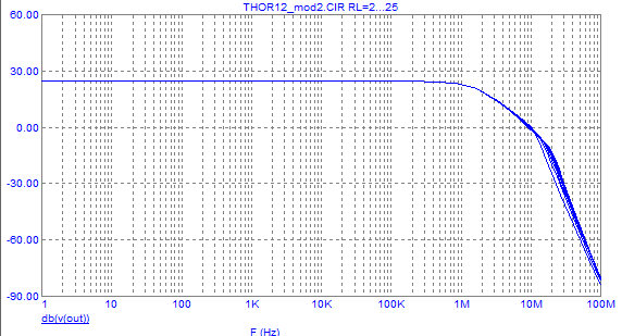

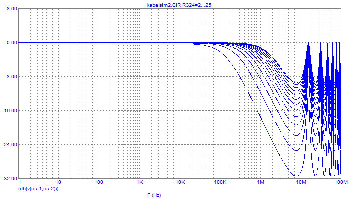

    Jeg må sige jeg er blevet overrasket over hvor stor indflydelses dette kan kan have , jeg tager naturligvis igen forbehold, men jeg er ikke i tvivl om at der er tendens,
    Første kurve er en god effektforstærkers frekvensgang med belastninger mellem 2 og 25 ohm.
    Anden kurve er Belden 8471 4m med belastning fra 2-25 Ohm, som det ses sker der rigtig meget fra 2-4 ohm så i praksis er problemet nok ikke så voldsomt , men så jeg noget ligende fra en forstærker så ville nok lige kontrollerer det hele en ekstra gang.
    Vis vedlegget 301268
    Vis vedlegget 301269
    @kortvarig
    Det er mange innlegg i denne tråden jeg må bruke lang tid på å forstå. Innlegget ditt her er imdilertid innenfor hva jeg kan klare, men jeg mistenker kanskje at det gikk litt fort da du skrev det. Mangler det et "ikke" i en av setningene?
    Jeg skjønner heller ikke hva du skriver i første setning, i lys av kurvene du senere viser. Kan du utdype litt.
    @kortvarig
    Nej ikke her så vidt jeg kan se, men jeg er som sagt noget ordblind og glemmer tit ord eller bytter om på dem og staver forkert osv., så måske opdage jeg det på et eller andet tidspunkt.
    Det som overraskede mig var at en effektforstærker med en variabel belastnings modstand fra 2-25 ohm direkte på udgangen uden kabel, "måler" er elektrisk langt bedre end 4 m kabel drevet med en ideal generator og med en belastnings modstand for enden af kablet som igen varierer fra 2 til 25 ohm.
    Jeg har brugt ideal generator i kabel situationen for at minimere variablerne.
    Det kan kun blive være når en rigtig effektforstærker skal drive kablet.
    Men det kan ikke understreges nok at det er simulationer, men tendenserne holder normalt.
    Takk for svar!
    Tror jeg forstår hva du mener: at det sker rett meget fra 2-4 ohm, men det er for høye frekvenser, så i praksis er problemet ikke voldsomt.
    Siden det er -1db ved ca 40kHz(?) ville vel jeg sagt at problemet er nær ikke-eksisterende.
    Men jeg er selv litt overrasket over at kabelen ruller av såvidt tidlig. (Men det burde jeg ikke vært, for lignende simuleringer har jo vært lagt ut på hifi-sentralen tidligere).

    Må bare tilføre noe rundt nettopp dette sentrale punktet:
    Griesinger skrev:
    -It is well known that human binaural hearing can distinguish timing differences between the ears of as little as two microseconds
    –This is often taken to imply that the frequency response of the physiological system must extend to 500kHz.
    -However it is easy to demonstrate that a 1kHz sine tone – modulated with a raised cosine – can be accurately localized, even though the waveform contains NO frequencies above 1400Hz!
    Jeg klipper inn to bilder fra en presentasjon som forklarer hvordan dette er mulig. Selve mekanismen bak denne presisjonen på 2 usek.
    -“The human brain is a computer of great sophistication and complexity, with a clock frequency of 1kHz.” (Hiroshi Riquimaroux)
    -The author is unaware of any experiment that shows musical timing accuracy in speech or music that is better than about 1ms.
    -Physiological processes do exist in binaural hearing with interchannel timing accuracies down to 2 microseconds, but this is not the same thing as long term timing accuracy over fractions of a second.
    -Hiroshi’s comment pretty much sums it up!
    Asbjørns 1 ms regel står ved lag den også :) Her er det bare fryd og glede.
    Vår evne til å lokalisere, å oppdage klang, å oppfatte nær/fjern avhenger av den samme prosessen som er beskrevet ovenfor, og når positiv nullgjennomgang på kurvene (og stigningen rundt dette punktet) også avhenger av de harmoniske fra 1 khz til 5 khz, så vet vi mer om hvordan vi kan tallfeste dette. Ikke helt slik jeg tenkte, men ikke ulikt.
    Vi kan altså oppfatte stigning rundt nullgjennomgang (avhenger av fasensammenheng) og sammenligne dette mellom ørene på 2 usek.
    Kilde: intermod.ppt fra hjemmesiden til Griesinger.
    http://www.davidgriesinger.com/intermod.ppt

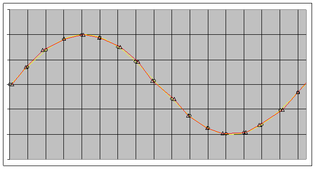

    Det virker mer som en hastighetsvariasjon i opptaket eller en liten differanse mellom starttidspunktet for de to opptakene.
    Jitter er når tidspunktet for hvert datapunkt i et digitalt opptak varierer littegranne. Red Book CD skal som kjent gi et 16-bits målepunkt på bølgeformen 44100 ganger i sekundet pr kanal. Nullene og ett-tallene i måleverdien kan være riktige nok, men hvis D/A-konverteren som til slutt prøver å oversette dette tilbake til analog lyd er litt usikker på nøyaktig når disse målepunktene befinner seg langs bølgeformen vil den gjenskape en forvridd bølgeform. Resultatet er analog forvrengning, gjerne uharmonisk og ubehagelig, hørbar i veldig små mengder. Men det er bare tidsvariasjonen i sample-punktene i det øyeblikket de skal D/A-konverteres som har betydning. Hvis man bufrer og reklokker før D/A-konvertering forsvinner alt jitter fra tidligere trinn i signalkjeden, og det er bare variasjonen i det nye klokkesignalet som har betydning.
    Legg merke til hvordan de trekantede datapunktene er litt forskjøvet, og hvordan den røde rekonstruerte kurven er litt forvrengt sammenlignet med den opprinnelig samplede gule kurven.
