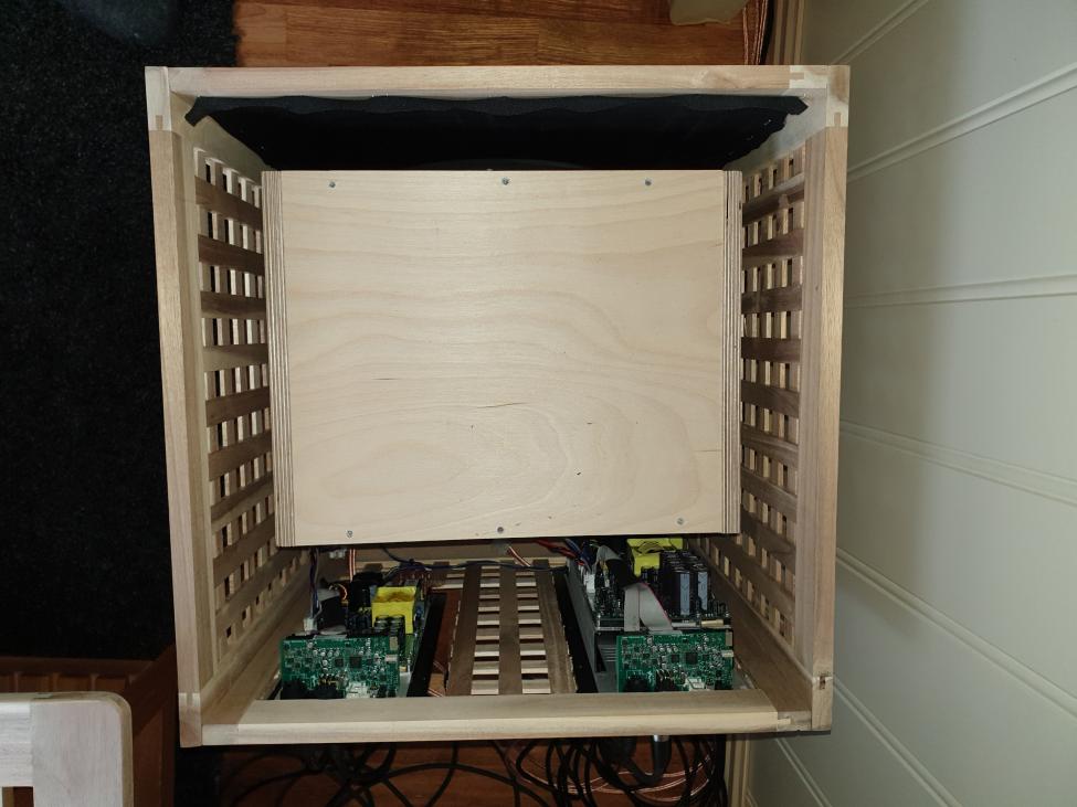

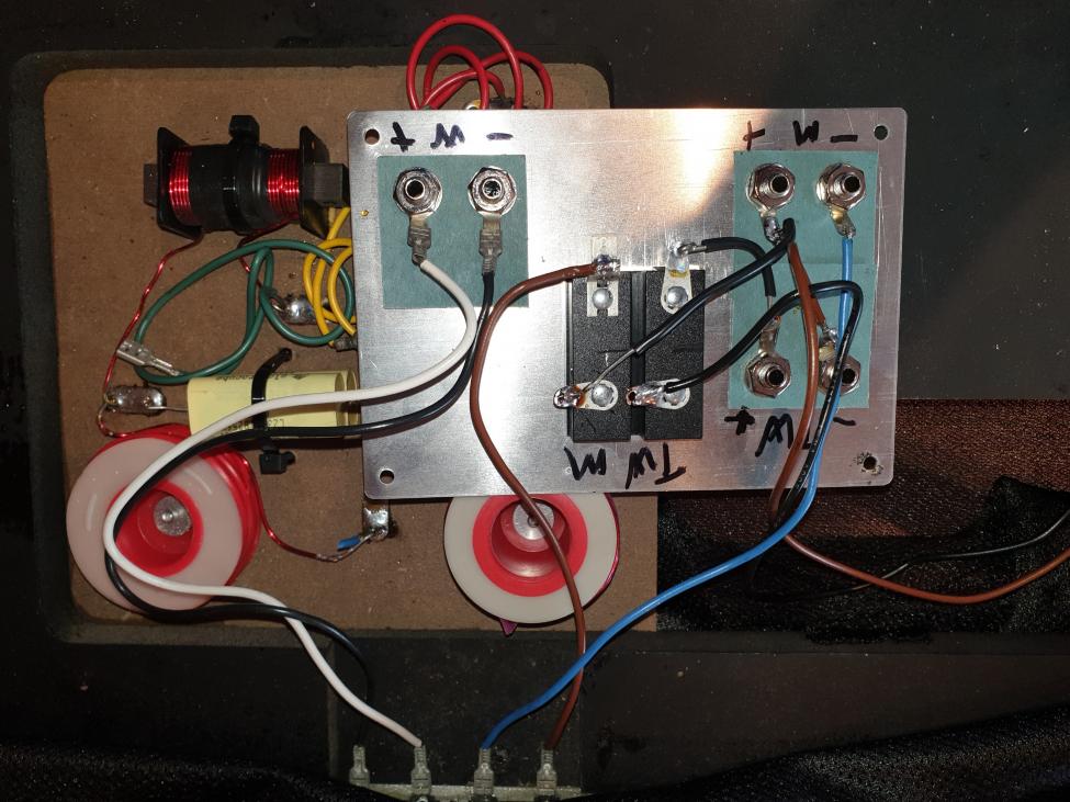

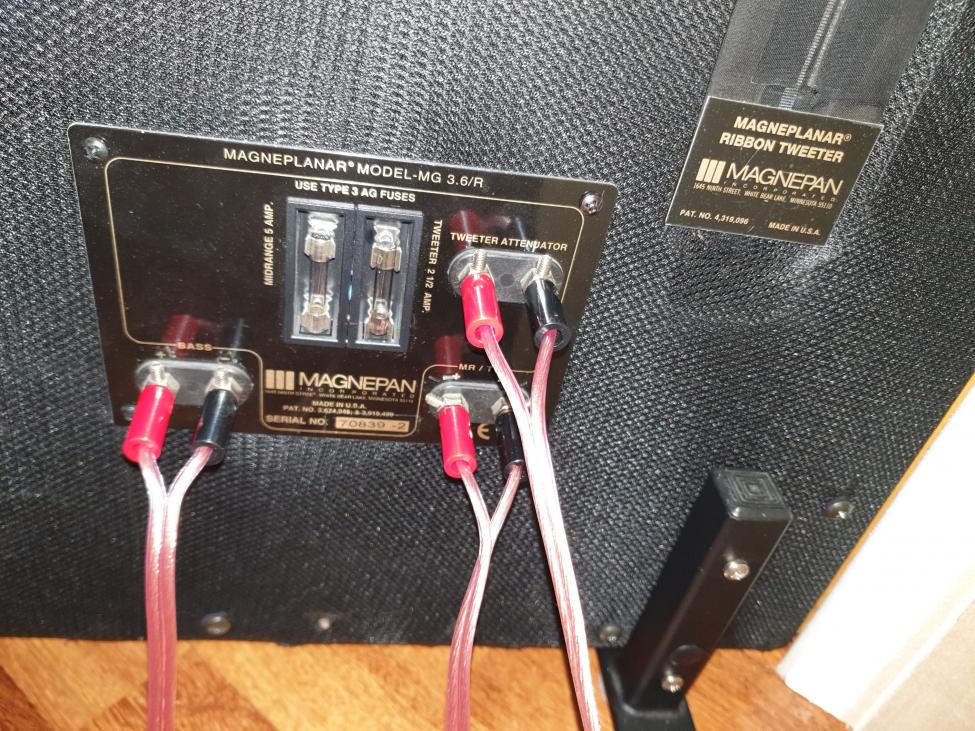

    Litt bilder gjør seg.
    Det eksterne filteret er plukket av, terminalene brukes til treveis kabling. Har brukt tweeter attenuator "jumper" terminalen for å koble til diskanten, det var praktisk. Det originale diskant/mellomtone filteret sitter igjen inni, men er naturlig nok koblet fra. Sikringene er beholdt, det er nok en grunn for at de er der.
    Her er IKEA kassa med to Hypex moduler i, samt en kasse med Seas L26ROY
    S
    Syncrolux
    Det er litt tidlig å si altfor mye om lyden da jeg må måle og justere EQ litt bedre enn det jeg rakk i går kveld. Men uansett - det låter ikke lenger diffust og fluffy, men veldig mye mer åpent, definert og gjennomsiktig. Bassen som jeg tidligere klaget på låt litt loddent når man dro på er nå superstram. Det låter også mer uanstrengt ved alle lydnivåer. Ja, dette var verdt penga for å si det sånn.

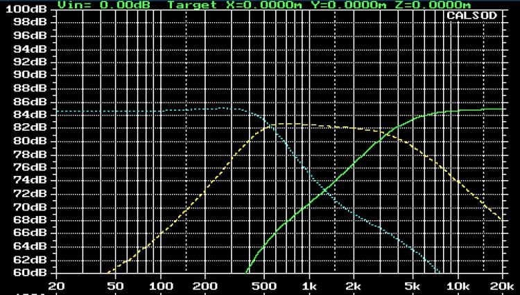

    Jeg har simulert delefilteret på MG 3.6/R og det viser delefrekvenser på 200 og 1500 Hz sånn ca, og ganske slakke flanker. Skal se på 3.7i også tenkte jeg.
    S
    Syncrolux
    Her er 3.7 / 3.7i
    Som man ser deles det betraktelig høyere - ca 500 og 3500.
    Det var jammen stor forskjell i delefrekvenser mellom det to modellene. Antagelig låter 3.7 bedre pga mindre stress på diskant og mellomtone med de høye delefrekvensene?
    Akkurat dette løser man jo ved å dele mye brattere. Jeg kommer til å bruke doble 2.ordens filtre, altså 24 dB/okt. Og jeg vil nok velge å kjøre diskantbåndet ned til 2k ca.
