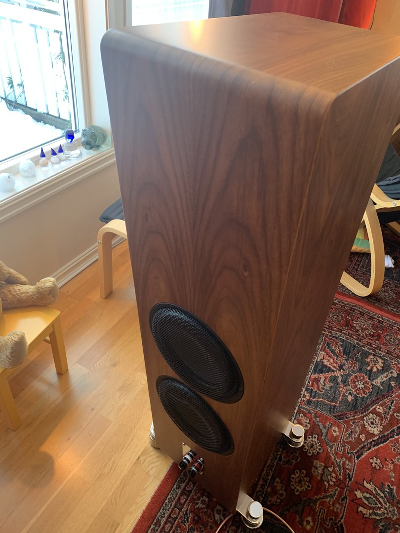

    Nåvel, jeg er litt treg med å legge ut bilde av Gaia III på mine Miles 3 her, men prøver meg på et mobilbilde. Det viste seg at de korterste skruene som følger med i pakken til Gaia III passet perfekt til org. føttene til Miles 3 (så her var det bildet fra Miles 5 som forvirret meg, men føttene til Miles 3 og 5 er jo ikke like). Så Gaia var ultralett å skru på plass - jeg kan riktignok fininstille Gaia-ene slik at IsoAcoustics-logoen står rett mot lytteposisjon. Men jeg har nå spillt på dem en stund slik de står nå, og det låter mye bedre enn de orginale "knottene" :) Generelt mye "ryddigere" lydbildet, og bedre bass spesielt hvis jeg skrur opp volum litt. Føler også at jeg blir mindre lyttetrett enn før, men det kan nok også skyldes andre små endringer i oppsettet, så skal ikke påstå at akkurat det skyldes Gaia III. Men hvis jeg hadde problemer med å betale strømregningen hadde jeg nok betalt strømmen først. Det er tross alt ikke snakk om natt og dag her, men i forhold til prisen er oppgraderinger klart verdt hver en krone :).

    Holdt på å ble uvenn med Marten- etter alt for lang ventetid.
    Nå får vi se om disse klarer å gjøre godt for en mer enn suboptimal leveringsopplevelse.

    Det må jeg si. Ser bra ut. T.o.m. riktig finish :). Får håpe de var vært ventetiden. Dette er nok den Marten-modellen jeg også ville valgt nå hvis jeg ikke var så gnien (jeg får fortsette å kjøpe flax-lodd. Vant 500 kr. her forleden, så det er kanskje en start).

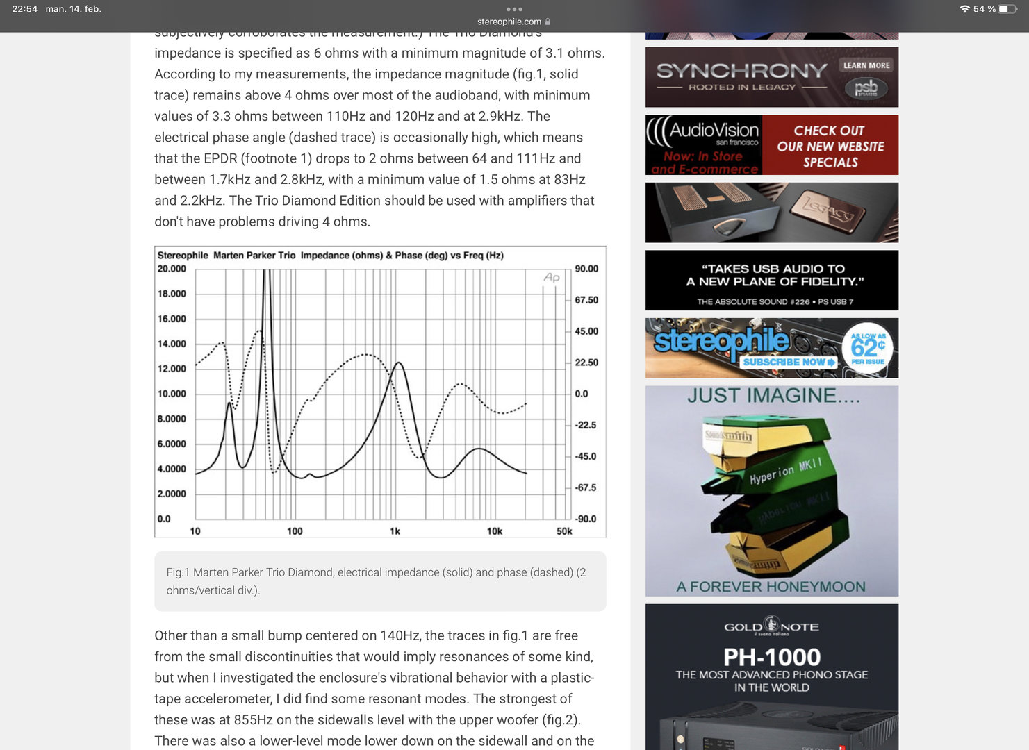

    Spent på disse i praksis på Marten. Iflg Stereophile trives de best når impedans holder seg over 4 ohm.

    Målingene til Stereophile viser at høyttaleren krever en rimelig strømsterk forsterker. I området 60-120Hz ligger impedansen på 1,5- 2-0 ohm når man hensyntar fasevinkler. Det kan være med å forklare noe…

    Målingene til Stereophile viser at høyttaleren krever en rimelig strømsterk forsterker. I området 60-120Hz ligger impedansen på 1,5- 2-0 ohm når man hensyntar fasevinkler. Det kan være med å forklare noe… Vis vedlegget 791560
    Disse måledata forklarer jo det han opplever.
    På Parker burde man ha en forsterker som er stabil ned mot 1 Ohm. Noe ML 5802 er, så vil tro du fant problemet ut fra disse målingene.
