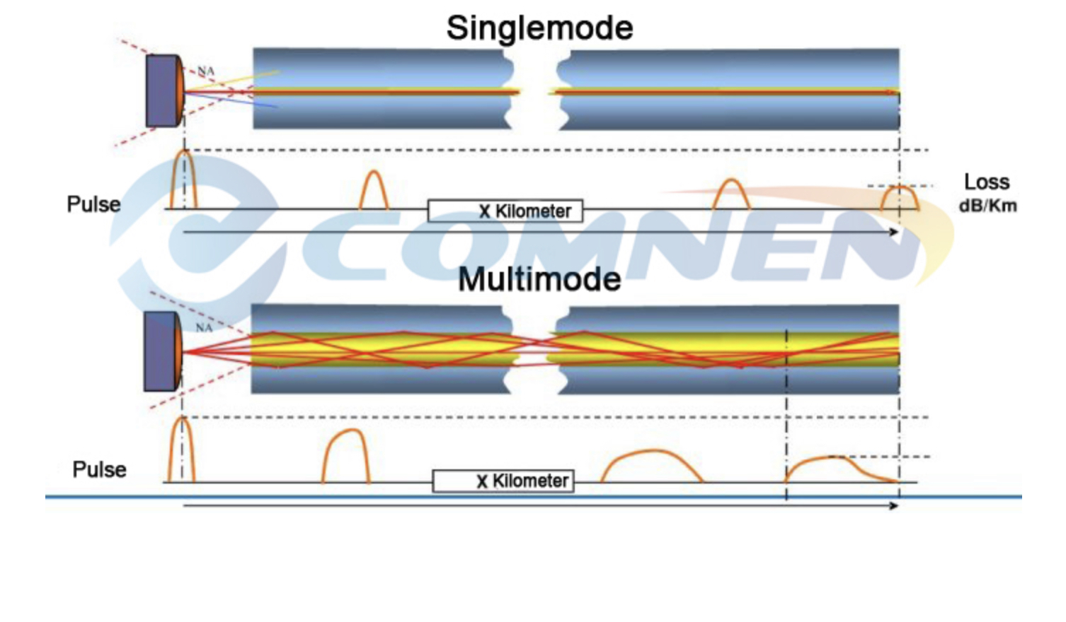

    SFP+ er 10Gbit. Om det er multimodus eller singlemodus spiller ingen rolle rent fysisk og hastighet og kan fint kjøre 100Gbit på begge typer, men på SFPn du har så står det om det er multimodus eller singlemodus og man må ha fiber tiltenkt SFP som brukes. Bare man har over OM2 på multimodus så har det ingenting å si, OM4 finnes også men det er 20 meter forskjell på distanse, OM1 har større kjerne som gir mer refleksjoner og er betydelig dårligere enn OM2. Multimodus har en distanse på max ca.200 meter. Singlemodus så kommer det an på SFP på distanse, og kan rekke frem veldig mange mil.. Det anbefales ikke for sterk SFP og for korte distanser på fiber, da transceiver kan svi receiver pga. For sterkt signal. Man bør ha minimum 1.5 meter fiber på multimodus.

    Tror trygt du kan regne med at støy på fiber er en ikke-sak. Multimode har større demping enn singel mode, da bølgefronten oppfører seg på en annen måte i den svært tynne glasskjerna ( 9um på SM), så det dreier seg først og fremst om lengde på kabel. For de som bruker "mørk fiber" ( utenom IP) var tidligere det meste av utstyr basert på MM, mens det nå kommer stadig mer tilsvarende utstyr for SM. Vi begynte å legge MM internt på jobb allerede i -92, - da var MM billigere og mye enklere å håndtere, med plugger og det hele, enn i dag. Nå er MM kabel faktisk en god del dyrere enn SM, mest fordi den brukes mye mindre. For 20 år siden kostet en skjøtemaskin 200.000 +++, mens man i dag får en helt grei automatmaskin for rundt 30.000.....
