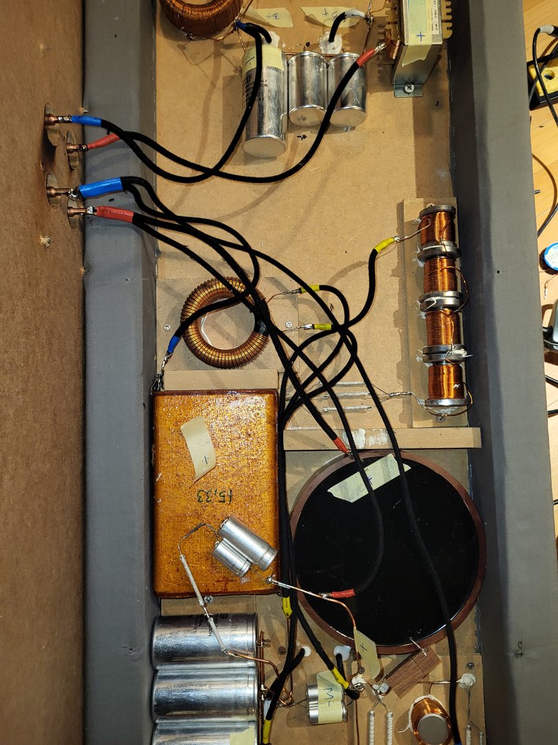

    Der var en fejl i den ene højttaler, og det var en periodisk fejl. Modifix kom på besøg og foreslog de Monacor enheder. Jeg synes, at de er bedre. Mere dynamiske.
    Filteret er opbygget som et Duelund filter, så det er en Duelund højttalere.
    Her er et billede af de gamle enheder. Bygget af selvste Steen Duelund. De er uden magnetisk olie,
