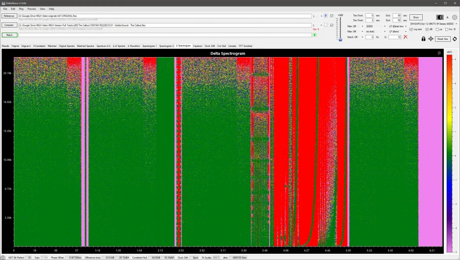

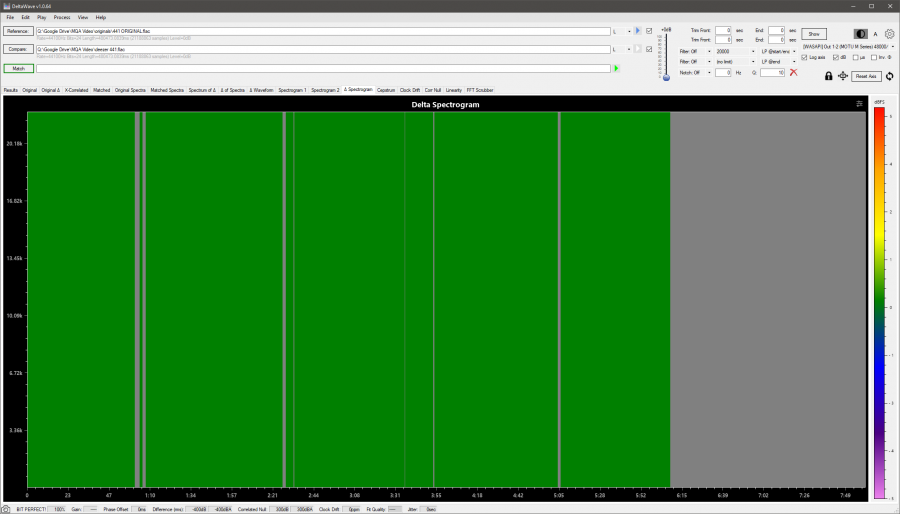

    Du fremmer ikke akkurat saken for MQA ved kun poste linker til reklamevideoer og artikler. Se om du klarer finne uavhengige målinger og tester som MQA ikke har ødelagt ved å fjerne referanseinnhold. MQA referanser på Tidal har vært avslørt tidligere ikke har samme master for samme sport på andre streamingtjenester så slike sammenligninger kan kun utføres selvstendig på materiale som ikke sirkulerer i MQA miljøet.
    Det er jo derfor vi så gjerne vil ha testmateriale som GoldenTone publiserte på alle streamingtjenester.
    Her ser du Deezer streamer bitperfekt
    Her ser du samme testsignal med MQA encoding. Seeing is beliving ;)

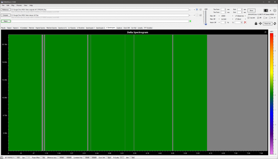

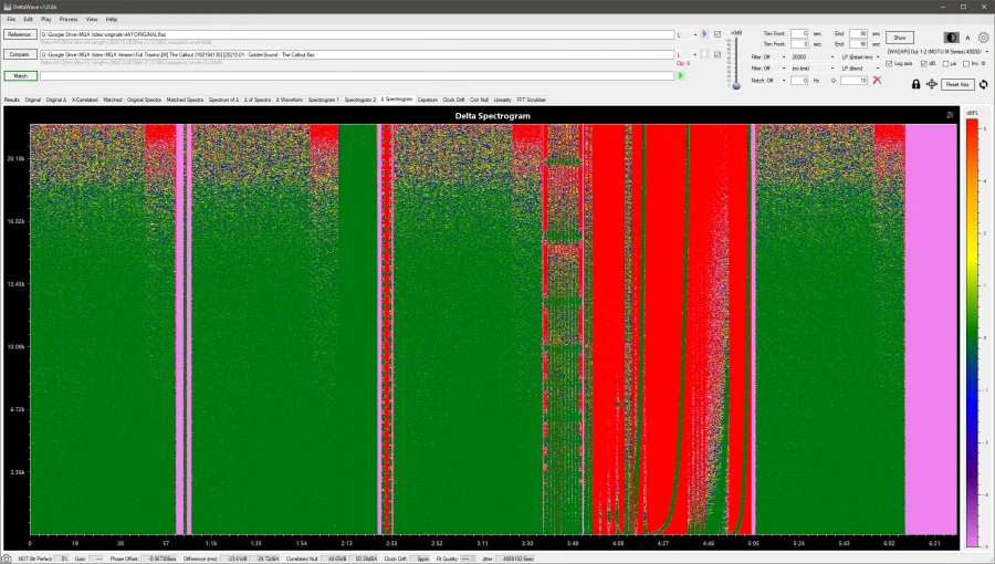

    Vis vedlegget 715591
    Vis vedlegget 715593
