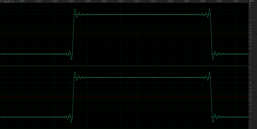

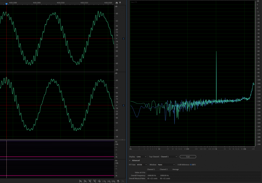

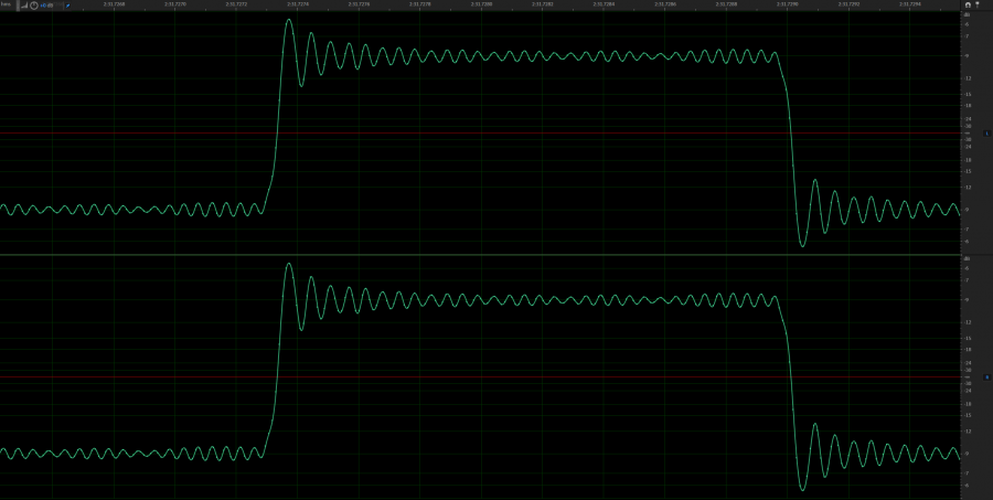

    Det har du rett i, men se her hva MQA gjør:
    Original fil:
    Vis vedlegget 729781
    MQA-"forbedret" fil:
    Vis vedlegget 729782
    Så her kan man sette en grenseverdi for en envelope-funksjon og se hvor liten tidsforskjell det er på pre-ring og signalflanke, men en ørliten justering av denne grenseverdien og det ser plutselig helt annerledes ut.

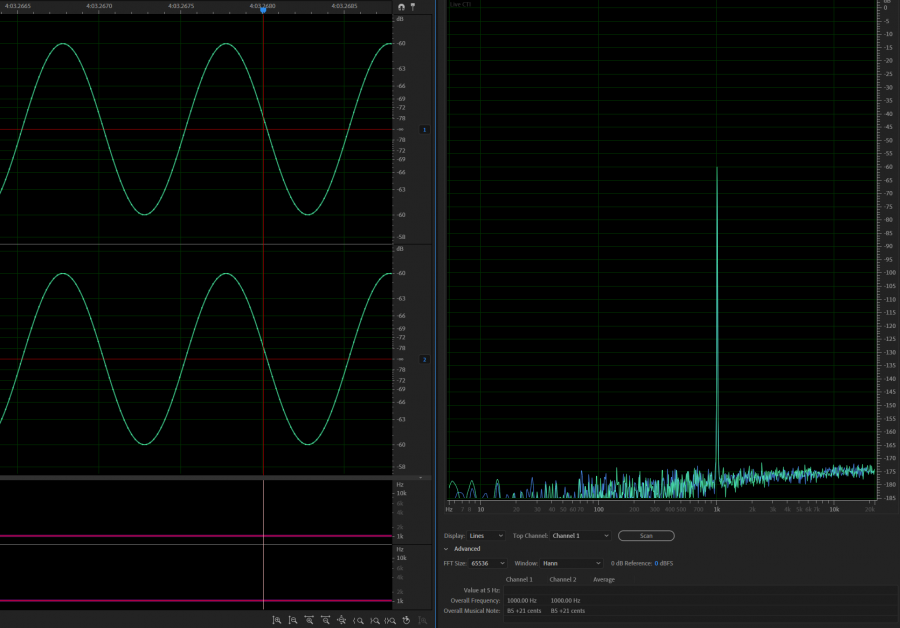

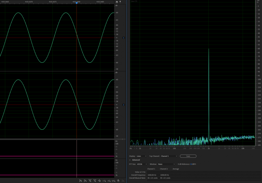

    Her er en tone på 1kHz:
    Original:
    Vis vedlegget 729784
    MQA dekodet:
    Vis vedlegget 729785
    Her kan man lett bli lurt av den kraftige støyen over 20kHz, men legg merke til at støygulvet er løftet flere 10-talls dB i ørets mest følsomme område også. Det er altså samme akser i disse diagrammene. Dette er veldig mye støy, og det er veldig midt i det hørbare området.
    Det MQA påberoper seg å gjøre har vi allerede teknologi for å gjøre på langt bedre måter. Hvorfor skal vi da velge det med god margin dårligste alternativet?
    Ja hvis det stemmer er jeg enig i at det ikke ser så bra ut, spesielt den økningen i ripples etter en liten stund er vanskelig å forstå... Jeg har også lært at firkant inn skal bli firkant ut dersom man har tilstrekkelig båndbredde ... blir vel ikke helt klok på dette.
