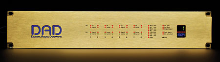

    5. Elektronikk for øvrig
    Blokkskjematisk ser oppsettet slik ut:
    Når det gjelder delefilteret som går inne i Console, er Toslink SP/DIF input på dette, men ADAT 8-kanals interfacet er output.
    Og utstyret som er pent gjemt bak de midterste basskassene ser slik ut:
    RME Fireface UC - Eksternt USB PC-lydkort
    RME ADI-4DD - Formatkonverter
    Poenget med dette er å konvertere fra ADAT til AES-3 siden Fireface UC ikke har AES3, og DAD AX24 ikke har ADAT....
    DAD AX24 - 8-kanals DA-konverter
    Hypex forsterkere (2 stk)
    Hypex forsterkerne er selvsagt DIY basert på standard moduler fra Hypex med visse modifikasjoner, blant annet lavere gain og DC-kobling av inngangen. Bilde over er ikke helt riktig lenger siden jeg har tatt ut en av UcD180 modulene, siden den ikke er i bruk.
    PC – Packard Bell ett-eller-annet
    PC’en kjører som sagt før delefilter og EQ. I tillegg kjører den Squeezebox Server for å streame lyd til Squeezeboxen, den er husets filserver og den kjører også noen virtuelle Windows-maskiner under VMware Server. Utrolig hva det er mulig å få ut av en moderne PC som koster nesten ingen ting!
    Og det var det jeg hadde tenkt å presentere. Kjør debatt!

    Interessant. Jeg har låst de digitale volumkontrollene til 100 % både i Squeezebox Server og i DEQX, og bruker en 6-veis analog volumkontroll etter DAC'ene for å beholde maksimal oppløsning. Tror kanskje ikke det gjør den helt store forskjellen, men altså en detalj som er motsatt av din løsning.
    Si gjerne litt mer om hvordan du opplever de Hypex'ene dine. Jeg har jo også en skokk Hypex'er, inkludert UcD180HG/HxR, tweaket UcD400AD og UcD700AD, alle med lineære strømforsyninger, men har nok ikke hørt tilstrekkelig mange andre forsterkere til å kunne plassere dem sikkert på hakkestigen. Jeg mener at de spiller rimelig bra, for å si det mildt. Ikke unoter av noe slag, bare klokkeren lyd.
    Mr-T
    Hadde jeg hatt en DAC med multikanals analog volum så hadde jeg nok brukt den, men jeg anser løsningen jeg har der jeg har tilpasset analoge og digitale nivåer svært nøye som vel så bra.
    En ting jeg hater med DEQX'en er at det ikke er noen vettug indikasjon av volumet. Squeezebox har dB-skala i 0,5 dB oppløsning.... :)
    Hypex'ene spiller i mine ører svært bra. Jeg har ikke sammenlignet med så mye annet, så hvordan det står seg mot normal hifi aner jeg ikke. Vil tro det banker det aller meste.... Det er i hvertfall milevis bedre enn diverse ICEpower og rør-forsterkere jeg har hatt i hus.
