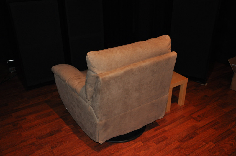

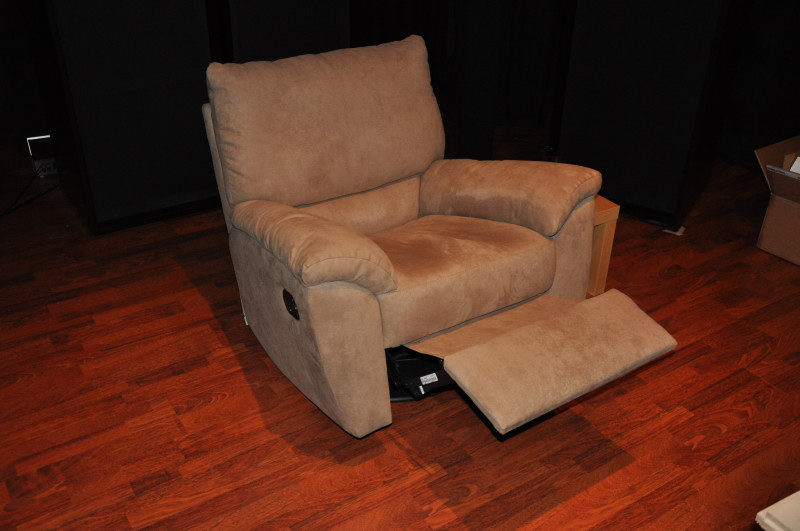

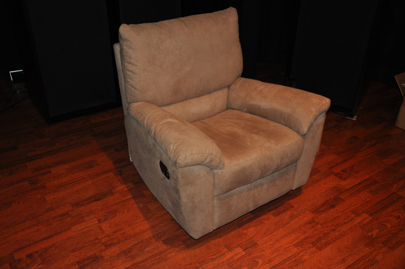

    Takk for det Per Morten !
    Du er da den eneste utover meg selv som har lyttet til (og i) oppsettets siste oppgradering: en ny lyttestol.
    Min forrige Natuzzi recliner med lav rygg hadde rett og slett blitt utslitt og havnet på dynga før jul i fjor. Den ble erstattet av noe billig skit, dessverre med høy rygg. Rygg som stikker over ørene har en tendens til å gi refleksjoner. Etter å ha fått ny stol igjen så kunne jeg konstatere at den gamle hos meg førte det til en viss hardhet og grums i diskanten, klangbalansen varierte med hodets avstand til ryggen, og hele lydbildet ble litt lukket. Jeg tuller ikke nå.
    Så jeg dro på shopping, bare for å finne at ingen solgte reclinere eller gode stoler med lav rygg. Men plutselig sto den der gitt, en utstillingsmodell gjemt i et hjørne. En Natuzzi! Samme modell som den jeg en gang hadde!! Det var i grunn ikke noe å lure på, og handelen ble meget raskt avgjort. Pen er den også, og veldig god å sitte i. Årets julegave til meg selv, litt før tida.
