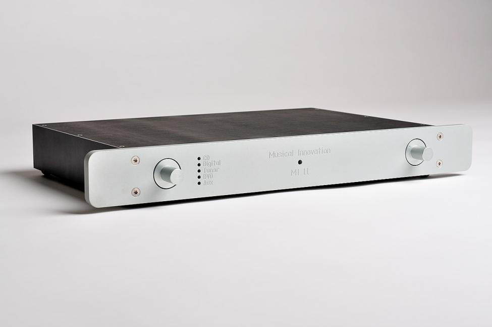

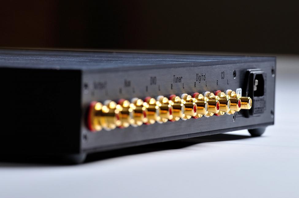

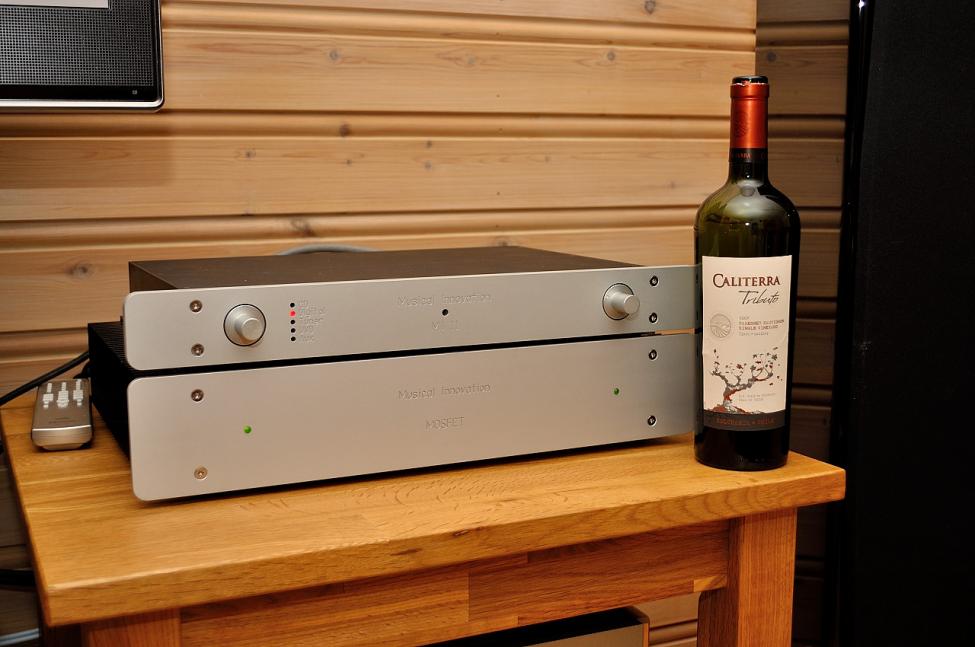

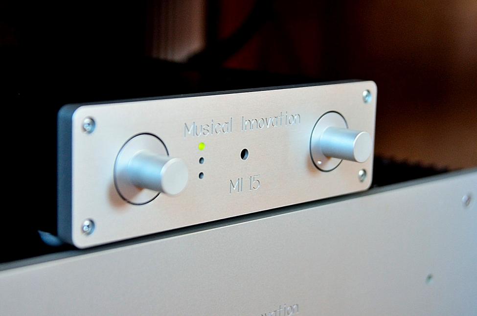

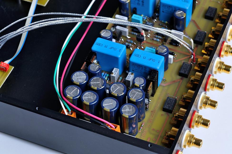

    Nydelig, bjornh !
    Du skulle vært hoff-fotograf for RM.
    Nettopp det smått retro, enkle, klassiske, enkle, no nonsens. Heller diskret kvalitet enn flashy overdimensjonert.
    Bjørn.H
    03.07.2004
    24.373
    9.364
    De er "litt pyntet på" -men ellers originale.
