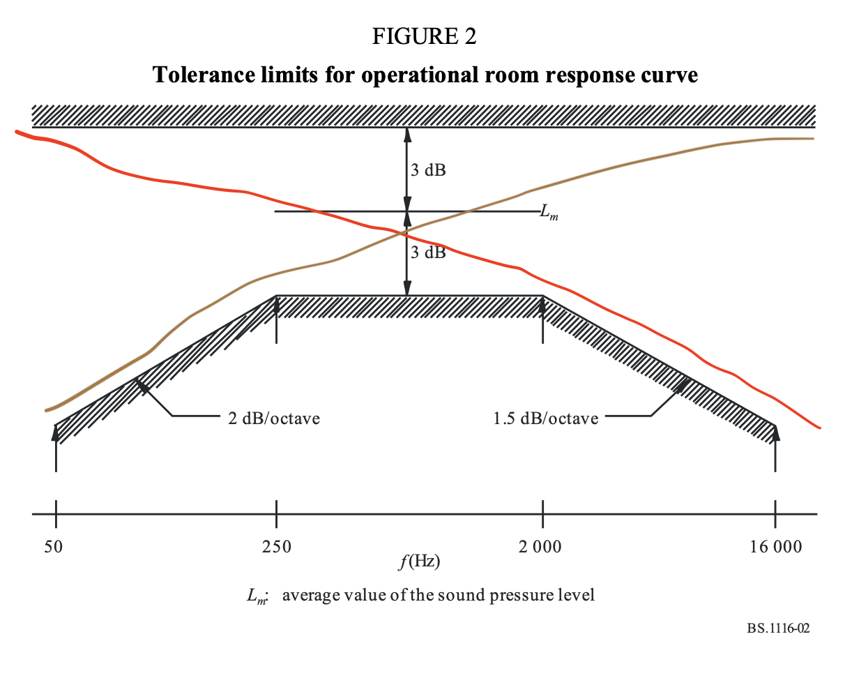

    ITU-R BS.1116-3 har anbefalinger om bass, men den har vel egentlig ikke noen flat idealkurve? Det står:
    The measured operational room response curves shall fall within the tolerance limits given in Fig. 2.
    Fig. 2 viser toleransegrensene. Jeg har tegna inn to kurver som er innenfor anbefalingen med litt margin (brun og rød):
    Begge disse er innenfor det anbefalte, men ingen av dem er flate verken i bassen eller i diskanten.
    EBU Tech. 3276 anbefaler heller ikke flat bass, men gir toleranser (på s. 14):
    The curve should fall within a tolerance band of 4 dB over the frequency range from 40 Hz to 16 kHz.
    Kvantitative greier er ikke min styrke, men jeg tolker "tolerance band" enten som ±2 dB eller ±4 dB. I så fall er det rom for 4 eller 8 dB variasjon, så det er kanskje heller ikke helt flatt? Eller?
    Greit å avklare premissene hvis målet er å unngå å gå i sirkel. :)

    Jeg lurer litt på premissene for spørsmålet. Olson var interessert i lyd over 5 kHz og argumenterte for at folk likte fullfrekvent diskant (5 kHz-20 kHz), så lenge den var uforvrengt. Her er forresten intervjuet dette kommer frem i:
    https://ethw.org/Oral-History:Harry_F._Olson#Psychology_of_Sound
    Han sier ingenting om bass der, så jeg foreslår at vi kan se bort fra ham når det gjelder spørsmålet om flat bass.
    The differences between the operational room response curves produced by each of the loudspeakers at the reference listening point should preferably not exceed the target tolerance of 2 dB within the whole frequency range.
    Vis vedlegget 926243
    Olsons kurve var helt flat over hele kurven. «Alle» (Olson og eksisterende kinostandarder) var enige om at basskurven skulle være flat på denne tiden
    Det er interessant nok først lenge etterpå - jf. Brüel og Kjær-artikkelen omtrent 30 år senere - som trekker inn en heving i bassen for hifi. Før B&K presenterte sin kurve i 1974, har jeg ikke sett en eneste romkurve som har heving i bassen. B&Ks kurveundersøkelser var preferansebasert, og basert på allerede innspilt materiale. Når Harman ved Toole og Olive gjentok liknende forsøk senere - basert på preferanser - er det ikke overraskende at B&K og Harman er noenlunde enige om hva publikum mener om det allerede innspilte materialet. Preferanseorienterte undersøkelser og idéen om nøytralitet er ikke nødvendigvis overlappende.
    Når det gjelder kurvene fra ITU og EBU, så er det klart at Lm er idealet, og rundt dette idealet er det et toleransebånd. Toleransebåndet er selvsagt ikke der for å maksimere egne preferanser innenfor dette båndet. Lm springer ut fra idéen om nøytralitet.
    Det er vel ikke SÅ klart siden det som faktisk står er prisverdig tydelig.
    ITU: "The measured operational room response curves shall fall within the tolerance limits given in Fig. 2" (altså den jeg viste over)
    EBU: "The operational room response curve is defined as the frequency response of the sound pressure level produced by the loudspeaker(s) at any listening point. The test signal for this measurement is 1/3–octave filtered pink noise, as specified in [1].
    The operational room response curve is an important criterion in the evaluation of the mutual influence of the loudspeaker and the listening room, and hence for the assessment of the listening conditions. It corresponds well with the subjective assessment of reproduced sound.
    Tolerance limits for the measured operational response curves are given in Fig. 2."
    Her er fig.2:
    Du må gjerne anta at det er en "egentlig" oppfordring der utover det som faktisk står i klartekst, men vær oppmerksom på at det er din prefererte tolkning og ikke helt i tråd med standarden.
