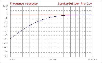

    I tillegg kommer jo frekvensresponsen. Her er et eksempel med en Seas CA18RNX. Driveren er ganske tilfeldig valgt, men den gir et brukbart bilde av en forskjell som i mange tilfeller kan være mye større.
    Her først er det 0,01 ohm utgangsimpedans og 36 liter bassrefleks:
    Så følger 2 ohm og samme kasse/bassreflekstuning:
    Man kan tydelig se at det såkalte midbassområdet øker noe i nivå i dette tilfellet med høyere impedans. Dette er klart hørbart i praksis.
    Så har jeg gjort tilsvarende øvelse med lukket kasse, fortsatt 36 liter og samme driver.
    Her først med 0,01 ohm utgangsimpedans:
    Så følger en med 4 ohm utgangsimpedans:
    Her kan man se at det som skjer er akkurat motsatt. Det er dypbassen som tjener klart mest på den høyere utgangsimpedansen.
    Det jeg har gjort her er å optimalisere dette i favør høy utgangsimpedans. Man kan selvsagt gjøre det motsatt. Dette kunne godt vært en eksisterende høyttaler som ble benyttet for sammenlikning av forsterkere. Det er lett å tenke seg hvilken forsterker som hadde kommet best ut av dette. Hadde man tunet høyttaleren for den andre forsterkeren ville resultatet nok blitt motsatt.
