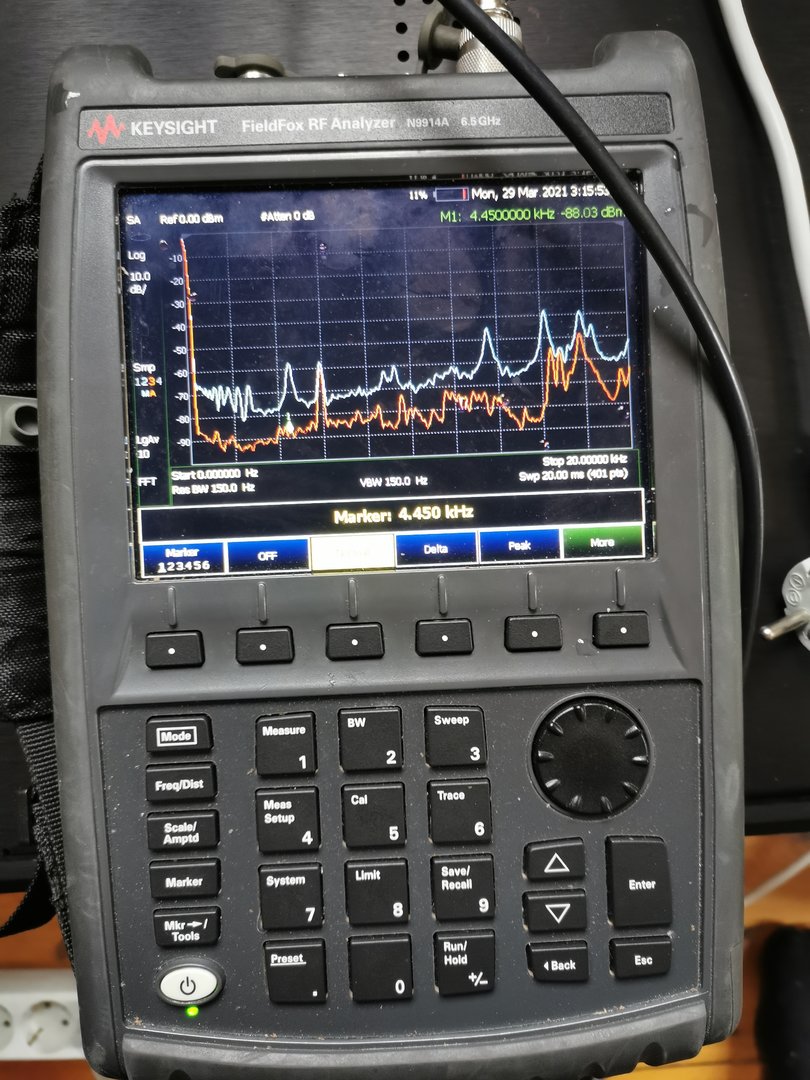

    Vel,slik ser det ut med din løsning. Nkom så det ikke bryet verdt å forsøke å stette stereoen på deres inverter.
    Vis vedlegget 727191
    Hvor måler du dette?
    Dedikert stereokursen min. Blå kurve med varmepumpe i drift, og orange uten
    Vis vedlegget 727194
    Nabo med litt kortere avstand til forsyningstrafo. Deler noen av de samme resonanser, med generelt lavere støygulv og amplitude
    på resonansene pga lavere kapasitans, hvorav da resonansene selvsagt flyttes litt opp i frekvens.
    Vis vedlegget 727202
    En annen nabo som har en annen forsyningstrafo. Mye lavere støygulv og mindre resonanser. Orange kurve.
    Kort vei til trafo = lav kildeimpedans, noe som gav dårligere bilde på TV`n hans når han lånte nettfilteret mitt.
    Vis vedlegget 727203
    Alle fire fordelingstrafoene her har samme og korte vei til produksjon av strøm, noen hundre meter.

    Som jeg skriver, Nkom målte i dedikert kurs til stereoen, og hos to naboer hvor av den ene har en annen forsyningstrafo.
    Vi forsøkte et filter konstruert av netteier for å dempe resonansen ved 4.5 khz.
    Men som i simuleringen hans ble dempingen
    Lik null, som også forskeren fra SINTEF mente var etter boken.
    Skal filtre ha noen virkning må kilde impedansen opp, noe jeg har gjort vha en LITEN støydemping trafo fra noratel.
    Dessverre ble det ikke målt der.
    Dette er også årsaken til at Hypex Ucd 400 til sub blir sterkt påvirket av støy.
    Ved lav kilde impedans forsterker Emc filteret denne støyen.
    Mulig denne Bruno i Hypex ikke kan konstruere forsterkere😁
