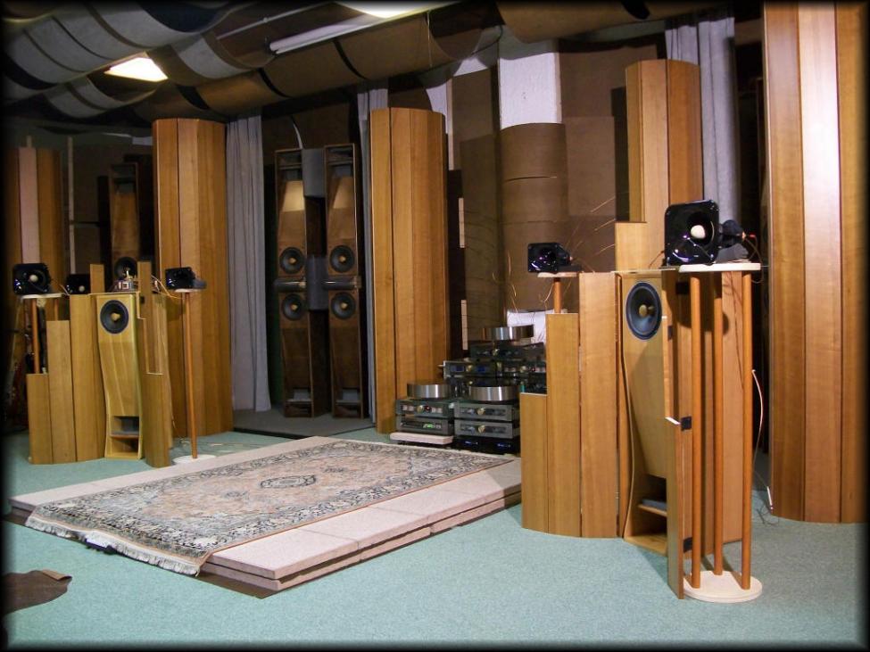

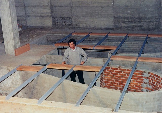

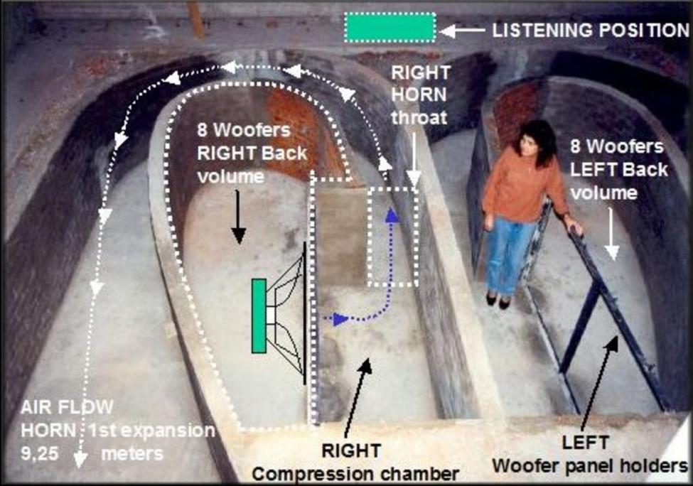

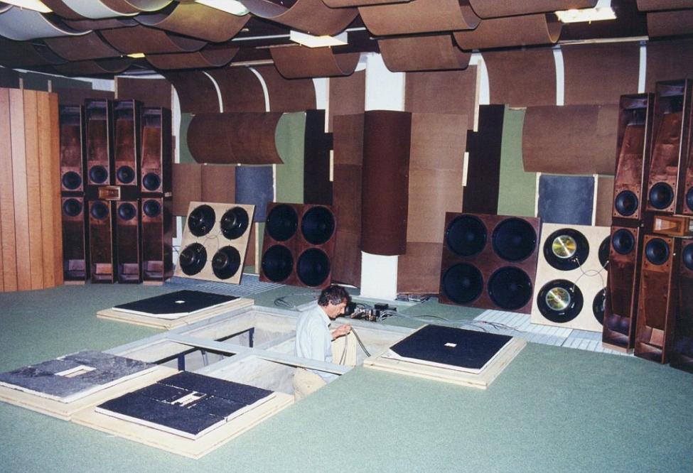

    Dette var eit imponerande byggverk. Er de i privat regi? Kva funksjon har dei blanke hjula på toppen av "burkarna"?
    Tingen er italiensk og ble bygget av Roberto Delle Curti. Han kalte den Royal Device. Jeg tror han driver noe slags hifi-firma, men jeg vet ikke så mye mer om opplegget. Det virker litt esoterisk med påkallelse av jomfru Maria som vern mot planeten Nibiru og greier.
    ROYAL DEVICE by Roberto Delle Curti Hi-Efficiency Loudspeakers Audiophile speaker systems High fidelity systems Sistemi di altoparlanti hi-end HiFi ed Alta Efficienza Lautsprecher Diffusori acustici stereo Enceintes acoustiques
    Poenget for denne tråden er at lydbølgene i dypbassen er 15-20 meter lange. En høyttaler som skal reprodusere dem på troverdig vis blir ganske stor, spesielt hvis man stiller krav til direktivitet og spredningskontroll. Da behøver man en høyttaler (baffel, hornmunning) i samme størrelsesorden som bølgelengden.
    Det er nok korrekt observert at virkelig lyd fra akustisk musikk låter «mørkere» enn hva de fleste anlegg kan reprodusere. Det er nok også noen grunner til det. En kontrabass har ganske mye membranareal sammenlignet med de fleste høyttalersystemer.

    Er dette eit stemningsbilete frå evaluering av WAF?
    Ja, men det ble ikke så verst når det ble ferdig. Åtte 20’’ per side tar jo litt plass.
    Roberto Delle Curti driver-dreiv Royal Device.Produksjon av mindre horn,bl.a Laura og
    SoundStage! Equipment Review - Royal Device Sara / RD / Erica Mk II Speaker System (4/2006)
    + Custom design.
    Er vel nå tydligvis i dommedags bransjen/sekt.Er ikke sikker,men tror han jobbet ved CERN?
    Rommet + plassering av div "løsvegger" og Laura horn blir en del av basshornet = 10Hz
    :p
