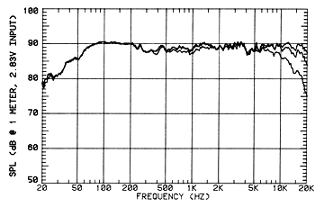

    Så kan du ta en titt på alle målingene Soundstage har fått gjort i National Research Councils ekkofrie rom hvor det er åpenbart at mange høyttalere ikke får frekvensresponsen innenfor anbefalt område.
    https://www.soundstagenetwork.com/index.php?option=com_content&view=article&id=16&Itemid=18

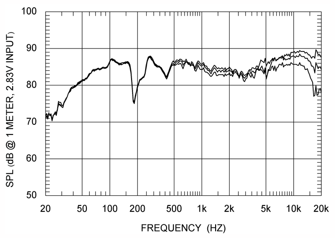

    Nedenfor har jeg klippet ut et eksempel (fra britiske PMC, Twenty.24). Denne høyttaleren ser defekt ut. Med andre ord er det aller viktigst å få frekvensresponsen riktig først. Mange av de andre parametrene som folk snakker om, som fase og ringing, er det også fint å få helt korrekt, men ofte blåses viktigheten av slike øvrige parametre opp utover det man har grunn til basert på psykoakustisk forskning (lyttetester).
    Med andre ord er JBL-høyttaleren du henviste til teknisk sett bedre enn mye som er langt dyrere. Men helt i henhold til eksempelvis ITUs anbefalinger er den ikke fordi responsfeilen ligger på 6 dB (+/- 3 dB):

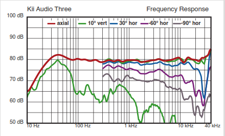

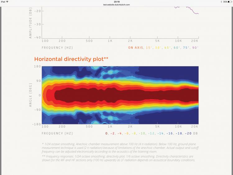

    Dessuten er det en forskjell i den horisontale direktivitet på den Genelec høyttaleren fra 400 Hz til 1500 Hz på 15-20 grader. Det er ikke ubetydelig. Og for å ikke snakke om superposisjon mellom elementene i et veldig sensitivt området.
    Jeg forstår ikke hva du mener med superposisjon, men for meg ser flat frekvensgang på aksen og jevnt fallende off axis veldig bra ut. Det er en avveining her mellom bredde i stereoperspektivet og pinpoint imaging i nærfelt, og Genelec har valgt en fallende power response. Det virker fornuftig i en studiomonitor.

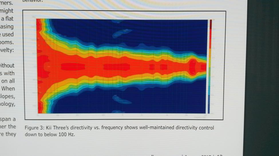

    Å få til like jevn vertikal spredning er ikke mulig uten å sette driverne i samme punkt, dvs ko- eller triaksiale drivere. Legg merke til at Genelec har gjort det i sine nyeste monitorer, f eks 8341 SAM, hvor mellomtoneelementet fungerer som waveguide for diskanten, begge deler sitter i en grunn waveguide i baffelen, og to bassdrivere med ovale membraner fyrer gjennom smale slots over og under baffelen. Her har man tenkt.

    En klassisk kollapsende horsontal pollarespons det der Asbjørn. Blir stor forskjell i den reflekterte energien i en stue uten tiltak. Til studiobruk med nærfelt og mye tiltak, så minimeres problemene betydelig ja. Som jeg sa tidligere og som dette bekrefter, et horn må bli stort dersom det virkelig skal bli SOTA.
    Ellers sier det vel seg selv at kombinasjonen av horn og liten frontfyrende element under ikke er spesielt ideelt i forhold til følsomhet og forvrengning. Forøvrig tuner Genelec sine høyttaler med panneflat respons til lytterommet (ikke anekoisk). Det kan man selvsagt endre på med EQ og gjøre den gradvis fallende, men det lydmessige resultatet på f.eks messer er en for slank og lys presentasjon.
    Edit: Som jeg skrev tidligere. Vi komme neppe til å bli enige om hva som virkelig er en målemessig og "nøytral" høyttaler. Her spriker det mye også innen objektive kretser.

    Hos meg kollapser den vertikale spredningen fra den relativt store diskanten et sted mellom 3-4 kHz. For å kompensere satte jeg en bakoverfyrende diskant i 45 grader vinkel oppover, slik at den belyser frontvegg, reflekterer via taket og kommer ned med 10-12 millisekunder forsinkelse. Den er ca 10 dB mindre effektiv enn hoveddiskanten, men gjør forbausende stor forskjell. Jeg har koblet den via en vippebryter på bakplaten av høyttaleren, slik at det er lett å teste med og uten, og den skal definitivt være påslått.
    Horisontal spredning er forhåpentligvis ganske konstant bred hos meg (kardioide bass, naturlig skjerming fra kassen over baffle step), men foreløpig er toppen over kardioidebassene satt opp som en treveis med passive førsteordens delefiltre. Den lober nok som bare tusan i vertikalplanet.

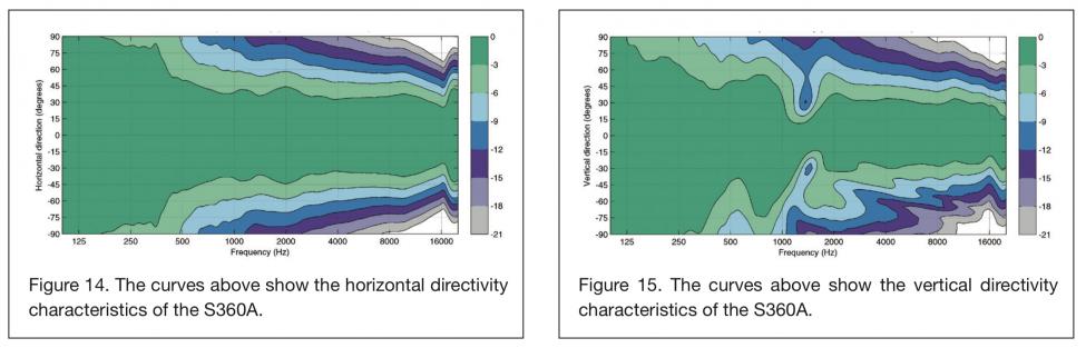

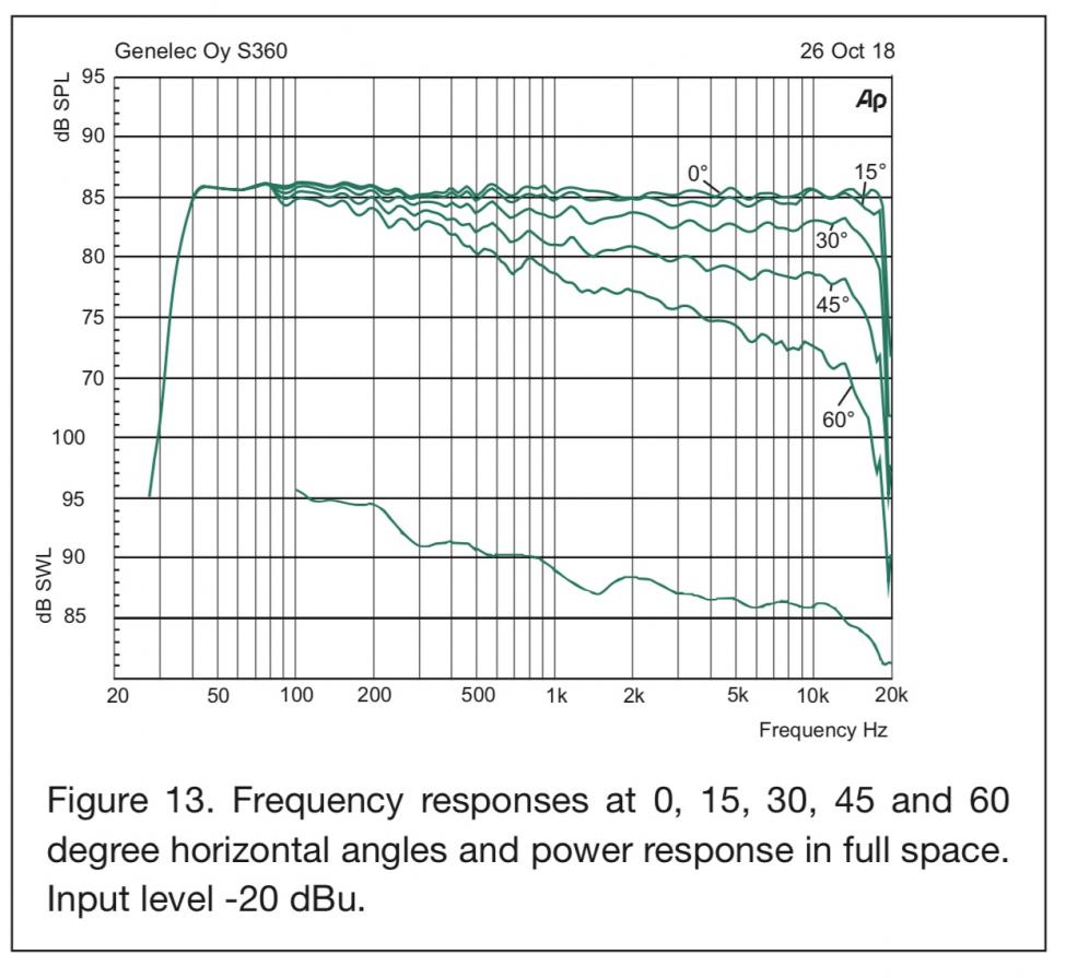

    Orso, her er frekvensrespons og et annet sett med figurer for S360. Frekvensresponsen, som er den klart viktigste, er fremragende. Se også høyttalerens «power response», som må sies å være fremragende.

    Så for meg høres det ut som om Genelec (og JBL) lager hornhøyttalere for tiden med fremragende tekniske og praktiske egenskaper.
    Sant nok, den enorme 1236 som jeg også lenket til, har ikke like gode målinger - men det er avveiningen man har gjort mellom evnen til å spille høyt (den spiller opp til 130 dB fra 17 Hz og opp). Men det er fortsatt en høyttaler hvor nøytralitet var målet, mens høy SPL var en forutsetning.

    Det som er "galt" her er spredningskontroll som er fraværende nedover i frekvens, slik at powerrespons og off-axis tilter nedover. Det er kun størrelsen på høyttaleren som begrenser spredningen nedover i frekvens, der den går gradvis mot rundtrålende i bassen fra å være begrenset ved høye frekvenser.
    Dette er "galt" og ikke galt (uten "") fordi det er et valg som er gjort, og de aller fleste høyttalere er slik. Og når alle høyttalere som brukes til å lage musikken også er slik, så blir det ikke nødvendigvis rett å si at en høyttaler med flat respons (dvs flat on og off-axis) er det som er rett eller nøytralt. Men det blir bedre lyd med kontrollert spredning lenger nedover i frekvens. Mye bedre lyd.
    Og her et subjektivt lytteinntrykk fra en erfaren lytter:
    «My first impressions were of an extremely revealing monitor that holds absolutely nothing back in terms of detail and clarity (...) Monitors that provide great clarity, like the S360, can sometimes also seem tonally cold and unrelenting, and part of me was expecting to hear that sort of character from the S360 — especially in the context of its paper bass/mid driver diaphragm and compression tweeter. But that turned out not to be the case at all».
    Og her et par merknader fra lytteren om teknologien:
    «Said drivers are perhaps the most obvious sign that the S360 is not a typical contemporary studio monitor. Firstly, the tweeter is a deep horn‑loaded, titanium‑diaphragm compression driver. Compression drivers are most often found on speakers designed for live‑sound applications, where efficiency, very high volume capability and reliability are priorities — sometimes, it has to be said, at the expense of sound quality. Having 'dissed' compression drivers, however, my experience of the JBL 7 Series monitors, reviewed in the February 2018 issue, showed that these days they can definitely be made to compete on sound‑quality terms with direct‑radiating drivers. The operating principle of a compression driver is not, in reality, hugely different from that of a direct-radiating driver: there's still a voice coil suspended in a magnetic field and attached to a diaphragm. The difference is that the diaphragm radiates into a small volume, connected to a horn (often these days known as a waveguide) by an aperture that's significantly smaller than the diaphragm. The compression that then occurs as the diaphragm radiates significantly improves coupling to the air, and consequently lifts the radiation efficiency. The aperture forward of the diaphragm creates the mouth of the horn, which then also progressively helps match the diaphragm impedance to the air, while at the same time defining the overall directivity.
    It's not only the S360 tweeter that appears inspired by a PA driver technology. The S360 bass/mid driver also incorporates features more usually seen in speakers designed for live sound. Firstly, its 250mm nominal diameter is large for a unit required to reach significantly up into the mid‑range, and secondly, its coated‑paper diaphragm and pleated roll surround are features traditionally aimed towards maximising sensitivity and level, sometimes at the expense of response linearity and coloration. The use of a PA‑style bass/mid driver in the S360 is the second time recently that I've seen such a thing in a speaker system designed for low coloration and high tonal accuracy, the other example being the Finkteam Borg hi-fi speaker: FinkTeam - Borg - Loudspeaker. I wonder if advances in computer modelling of diaphragm behaviour are enabling diaphragm materials and profiles that were previously considered as only good for less demanding PA applications to become viable for high‑accuracy monitoring?»
    Kilde: https://www.soundonsound.com/reviews/genelec-s360
    Vis vedlegget 539439
    Vis vedlegget 539440
    Det hadde vært interessant om du kunne vist (gjerne skisser med blyant og papir/MS Paint) hva du mener er optimal power response og vinklet frekvensrespons. Vis gjerne også til høyttalere med anekoiske målinger som eksempel på poenget ditt. Det er fint om du også kan vise til forskning som støtter det du sier.

    Sammenligner man med andre lignende type høyttalere som har direktivitet som et av designmålene, så ser man at disse Genelecene vil få refleksjoner med mer energi i nedre mellomtone enn oppover i forhold til de to andre;
    * Edit; Merk at det er energien som blir spredt i forhold til frekvens jeg viser til, ikke hvor bredt de forskjellige høyttalerne faktisk sprer.
    Edit 2; Blir man lurt av størrelsesforholdene på grafene? Kan se slik ut, at Genelec presenterer sin graf på en lite flatterende måte.
    Vis vedlegget 539512
    Vis vedlegget 539510
    Vis vedlegget 539511
    Vi vet i alle fall at målinger av Dutch sin høyttaler i National Research Councils ekkofrie kammer ikke er banebrytende gode. Se figurer nedenfor.
    Genelec presenterer tall for både horisontal og vertikal spredning. Spesielt The Ones (8331, 8341, 8351 og 8260) er gode mht. vertikal spredning, men S360 er ikke så verst. Jeg kjenner ikke til andre som presenterer figurer for vertikal spredning.
    coolio
    19.09.2015
    5.491
    5.465
    Annet enn en liten resonans på ca 400 hz vil jeg si at Dutch måler bedre enn det aller meste som har vært innom NRC. Det under 100 hz må du se vekk ifra på alle målinger fra NRC.
    Sammenligner man feks med Dynaudio Confidence C4, så ser vi at Dutch skiller på spredning fra ca 100 hz mot ca 4-500 hz hos Dynaudio. Det vitner om god spredningskontroll og høy direktivitet. Tonal balanse kan justeres på Dutch, så det spiller ingen rolle om man måler fallende eller økende respons så lenge den er flat.
    Ja, jeg er redd dette var i ekstrem grad, og at målingene på Kii var i overkant flatterende. Det var ikke lett å se, men etter litt detektivarbeid fant jeg ut følgende:
    Kii har -6dB-punkt rundt +/-122 grader horisontalt ved 100Hz. Det stemmer med sonogrammet dersom det er bare 1dB mellom strekene og referanselinjene er hhv 50, 100 og 150 grader. Det betyr at den mørkeste blåfargen skjuler alt som er ca 8-10dB nede. Her er en kurve som gir litt mer informasjon:
    Den nederste grønne er målt bak høyttaleren. Jeg må tilstå at dette er ikke så voldsomt mye mer imponerende enn hva Genelec får til, men de kjører, i motsetning til Genelec, kardioide i nedre mellomtone. Tar man med seg bare det grønne fra Genelec sin kurve, og fjerner den øverste og nederste 1/4 fra Kii-diagrammet så har man et mer riktig sammenlikningsgrunnlag. Da er plutselig ikke forskjellen særlig stor.

    Genelec (Den store), som nevnes hyppig her i tråden, er en typisk høyttaler man finner i studioer, og de lager ofte plass til den slik at den felles inn. Når baffelen blir for liten begynner veggen å hjelpe til, og den gjør at spredningen vil være ganske homogen hele veien ned i bassen. Plasseres den midt i rommet vil den typisk bli helt rundstrålende en plass rundt Schröderfrekvensen i litt større rom. Opplevelsen av energi og "hvor mye den tar med seg rommet" avhenger i mye større grad av spredningen oppover. Der sprer den som kjent relativt smalt, noe som er gunstig for opplevelsen av nærhet og dynamikk på litt større avstander. Så er jo dette også såkalte "main monitors" som man gjerne har på litt større avstand. En del av de mindre Gelenec-modellene er beregnet til plassering fremme på kanten av, eller rett foran mixeren. Slike monitorer skaper nærhet både på spredningskontroll (typ over 500-1kHz) og derfra og ned har den fysiske nærheten mye å si. Derfor vil disse også stort sett fungere utmerket i nærfelt. De er imidlertid ikke like godt egnet til å spille "stort i store rom".
    Kii er interessant med all sin nye teknologi. Den har heller ikke helt jevn spredning, spesielt ikke vertikalt, og kapasiteten er selvsagt ikke den helt store. Så i sum mener jeg denne også har sitt ganske klart definerte bruksområde som er relativ nærfelt i relativt små rom. Den har en funksjon for å kompensere for plassering og størrelse på rom, så den vil opplagt få mye mer kapasitet i et mindre rom. Den vil også tåle plassering i nærheten av frontvegg noe bedre enn Genelec sitt alternativ.
