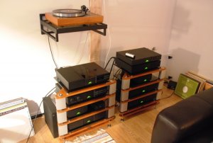

    Steinar O:Har justert litt på tegningen, det skal være 2 hyller, beklager den dårlige tegningen..
    Har flyttet litt på komponentene etter beskrivelsen din.
    Er det noe slik du tenker ?
    Takker så mye for tips.
    S
    Steinar O
    Ja, noe sånt.
    Om NApsc kan flyttes bort fra de øvrige er det fint.
    Plasseringstipsene er Naim trolldom, men kan forklares.
    Om de kan høres og følgelig tas til følge får hver enkelt finne ut av :)

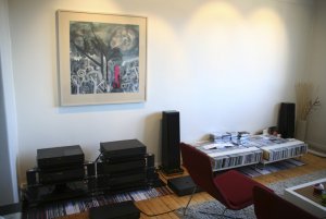

    Jeg tror på endel av tipsene til Naim, med at NAPSC skal flyttes lengst mulig bort fra annen utrustning, det synes jeg blir for dumt. For NAPSC er jo bare en liten boks med en liten trafo. Ville det ikke blitt større forbedring om man også satte de øvreige PSUene og NAPene så langt unna som mulig? (På egnet underlag, til dømes Fraim).
    Skissen lagde jeg før jeg fikk Mana. Gulvracket er et par modeller fra den danske møbelprodusenten www.Montana.dk .

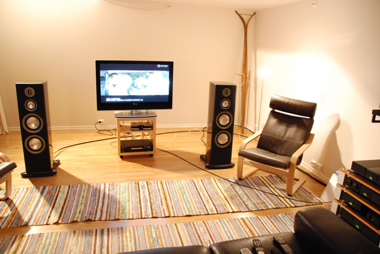

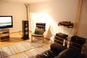

    Steinar O
    11 bokser, alle kilder har egen psu, med unntak av NAT05.
    Tar ikke imot gratulasjoner, beklager. Kondolanser derimot, dette er jo ganske overkill for å lytte til musikk.
    Rommet derimot vil jeg ikke være foruten.
    Rommet er fremdeles uferdig eller under konstruksjon og justering.
    Benytter tykke velourgardiner på 2,10m selv om vinduene er kun 0,45m høye.
    Annen farge på gang.
    Filleryene fungerer inntil teppe er på plass.
    Lister er noe mangelfullt og kommer på plass når gulvet er skikkelig rette. Skal opp igjen med noe av parketten for å justere gulvet.
    Har egen kurs med kontakter på de fleste vegger, men nå som jeg ser hvor rack bør stå, blir det ny stikk til den plasseringen og de øvrige stikk flyttes til IKKE hifi.
    NAca5 er litt for kort. Skal bestille 1 ny lengde på ca 8m. Jeg tror jeg velger å benytte ulike lengder for h og V ht, med avvik på etpar meter.
    Plasma`en skal muligens opp på veggen så jeg slipper å ha noe stående på gulv mellom ht. Alternativt som nå med trillebord.
    Puff/ fotskammel med bordløsning skal inn. Bakerst til venstre kommer trapp iløpet av måneden og DA blir det brukervennlig. Nå må jeg gå veien via kong vinter.
    LP12 skal muligens noe ned på veggen, samtidig som jeg må finne plass for Lingo (står på høykant på siden) samt NAT05 oppå 300PS.
    Skal også eksperimentere videre med plassering noe lenger bakover for ht. Bakre høyre hjørne har bassboost, mens trappeutveksling til venstre gjør at det ikke er noe slikt problem her.
    Alt i alt vil ting endres etterhvert som rommet brukes.
    Merker at fokus nå har flyttet seg fra å lytte til enkeltspor for plassering og justeringens skyld, til å spiller hele plater igjen.
