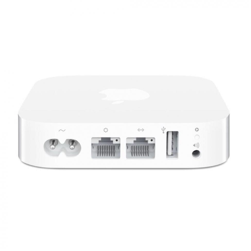

    Anbefaler Airport Express fremfor Apple TV. Mener at Apple TV resmapler alt av signaler til 16/48 mens Airport Express er vel nativ enten 44 eller 48/16.
    Takk skal du Bob_Marley! :) Fikk litt tidligere i dag samme tilbakemelding fra Multirom. De svarte meg et par timer etter at jeg sendte dem spørsmålet. Ypperlig service fra ny distributør! :)
    Da antar jeg det er basestasjonen av AE jeg trenger? Forhåpentligvis er det bare å koble den til USB porten bak på DACen, og deretter er det plug and play med IPaden via AirPlay? Håper på et enkelt ja på det spørsmålet ;)

    Du må bruke analog eller optisk ut på AE (usb er for skriver) om du vil ha lyd.

    Du må bruke analog eller optisk ut på AE (usb er for skriver, hdd.) om du vil ha lyd.
    Som Minutten skriver, Tomz - det er veien å gå. Uten å ha testet det i det hele tatt antar jeg at optisk/digitalt gir best resultat.

    Og du må gjøre air port expressen du evt kjøper til en del av nettverket ditt. Veldig lett om du har apple express router fra før, for da bare utvider du nettverket med denne nye enheten.
    Jeg har selv 2 airport express og apple tv. Det er vel bare den gamle typen som ikke resampler. Jeg hører forøvrig ikke forskjell på den air port express som selges i disse dager og Apple tv boksen.
    Angående tilknytning til din DAC så må bruke en optisk kabel, ikke USB. Gjelder alle nevnte produkter.

    Er det ikke en AirPort Express Basestasjon jeg trenger? Noe jeg trudde var en router? Eller er det en annen dings?

    Ja, og den må du tilkople det eksisterende nettet, eller evt opprette et nytt trådløst nett ved å bruke denne.
    Og hvis det blir vanskelig for deg, så kjøp heller apple tv. :)

    Takker, Minutten :) Det var den jeg trodde det var; basestasjon/router.
    Antar det er nede til høyre jeg da skal koble fra. Det er jo en minijack, så jeg antar andre enden da må være noe som passer coax eller optisk på DAC inngangen. Antar det ikke ligger en slik kabel i boksen?
    Beklager behovet for detaljveiledning :)
    Det skal gå greit. Har en bra kone ;)

    Da er det ingen sak:)
    Du får billig optisk kabel med mini plugg i apple enden og vanlig optisk plugg i DAC enden hos Claes O. Men jeg tror kanskje det følger med.
    Følger ikke med noen kabler for lyd med EA.

    Du trenger en slik som du kan kjøpe sammen med AE fra Apple, eller spare noen kr. og finne en billig av samme type på ebay.
    Belkin optisk digital lydkabel med 3,5 mm-adapter (2 m) - Apple Store (Norge)

    Takker, da har jeg fått det inn med teskje, og er klar for å handle det som trengs :)
