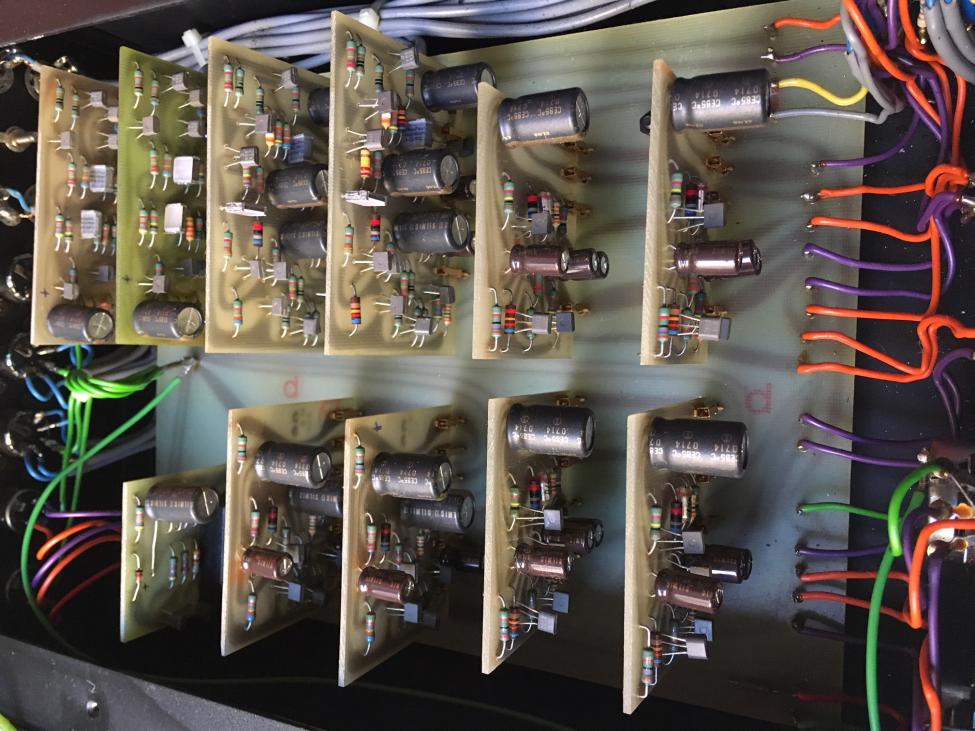

    Har overhalt en Nac 42. Alle loddepunktene er rengjort og reloddet. Recappet med håndplukkede Kemet 356 serie tantalkondensatorer, nos Roederstein Roe 47uf/40v og ny DPDT on-off-on bryteren. Underveis har jeg testet nye axiale Sic Safco aksiale 47uf/40v CO31 kondensatorer som Naim benytter i dag. Disse fjernet mye av magien i Nac42, og de originale aksiale Roe Golden Bullets som forresten målte perfekt ble loddet inn igjen.
    Etter dette forsvant tendens til litt lyd av bomull jeg synes har preget alle eksemplarene som har vært her og Nac 42 spiller nesten like bra som en god Nac 12. Forståelig at flere på PFM-forumet har 42 som favoritt Naimpreamp. Den mangler fortsatt litt av dynamikken, den uanstrengte hurtigheten på transienter og formidlingen av temperament til en god Nac 12. Hvert skritt ga gode forbedringer. Størst effekt hadde byttene av de slitne Roe kondensatorene og litt overraskende byttet av on-off-on bryteren.
    Bryteren og nos 47/40v Roederstein i front.
    Jag tror att en Nac 12 låter bättre beror mycket på att komponenterna sitter på separata kort och inte på moderkortet,Nac 32 är av samma anledning bättre än Nac 42,62 och Nac 102.
    Ja, det kan være en av årsakene. En annen kan være de rødbrune radiale ROE bakelittkondensatorene. Kondensatorer låter helt klart forskjellig og disse bidrar etter min mening til mye av tidlig Naimlyd. Nac 102 er basert på 729 time-aligned kretsløp som alle forforsterkere fra Nac 72 og oppover og drar lyden i en litt annen retning.
    Har noen forskjellige kort til Nac 12 etter flere oppskrifter og kommer alltid tilbake til ROE kondensatorene. De med grønne tantalkondensatorer på bildet under er helt originale og produsert av Vereker på slutten av 1970-tallet.
    Driver foresten og sammenligner Kemet ALT22, ALS 30 og PEH 200 i Nap 160 og et par Snaps her. Det er forskjeller og innspilling/tilvenningstid. Er ikke helt sikker på hva jeg foretrekker enda.
    Ja det håller jag med om angående de rödbruna kondensatorerna. En Nac 72 är musikaliskt bättre än en Nac 102,tycker jag,å den har ju också separata kort.
    Intressant med de gröna tantalerna ! Blir spännande att höra vilka kondensatorer du föredrar.Köpte en BD Nac 32 som är ser ut såhär,skall testa mot min med original komponenter
    Intressant med de gröna tantalerna ! Blir spännande att höra vilka kondensatorer du föredrar.Köpte en BD Nac 32 som är ser ut såhär,skall testa mot min med original komponenter Vis vedlegget 481483
    Kult, gratulerer!
    Det ser ut som om tantalkondensatorene på din 32 er byttet ut med elektrolytter.
    Er ROE elektrolyttene byttet til Nichicon eller Elna?
    Kult, gratulerer!
    Tack ! Ja,märkligt... det är Elna.

    Hvordan låter det med Elna Silmic i alle posisjoner?
    Ser du har samme generasjon kort som et av mine sett med grønne Roederstein Ero-tantal. Disse fulgte med en sen utgave av Nac 12.
