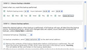

    Hvordan setter ReadyNAS-klanen opp backup til ekstern disk?
    Jeg har gjort det enkelt med nattjobb hver ukedag, sånn:
    Men det jeg har sett er at dersom jeg gjør visse endringer i musikkmappa på NAS, så blir ikke det overført til ekstern disk.
    Eksempel:
    Hadde to mapper og litt tag-rot med Stevie Ray Vaughan (& Double Trouble) og ryddet opp i det og la musikken over på en felles mappe som heter Stevie Ray Vaughan.
    På eksterndisken ligger fortsatt mappa som heter Stevie Ray Vaughan & Double Trouble, og noe av musikken er da plassert på begge steder. (Edit: I begge mappene på eksterndisken, altså)
    Tror det finnes en option for å slette alt på ekstern disk og så ta backup?
    nma
    07.12.2003
    4.754
    550
    Schedule full backup...every time. Så tar du og velger first time etter du er ferdig. Men du kan jo formatere den eksterne disken fra PCen din. Og du kan også formatere den fra inni Frontview (Da blir den formatert som EXT3)
    _RoDa_
    06.02.2010
    13.462
    16.575
    Kan evt sette opp full backup 'every week' eller noe sånn?
    Hva vil jeg oppnå med å formatere den eksterne disken som EXT3, har det relasjon til hvordan backup blir?
    http://en.wikipedia.org/wiki/Ext3

    Nå er det slik at dette funker som bare det hver natt og jeg får hyggelige e-mail om at alt er vel.
    Det var bare logikken i backupen jeg ville prøve å forstå, og at det skal virke sånn at fjerner jeg en mappe i backuo source så skal det også skje i backup destination.
    Kan hende ordner jeg det med full backup, eller så må jeg hake i "remove the content ..." for å få det til.

    Akkurat kjøpt meg en ultra2 med 2*2tb, og sliter litt med frontview og step 1, bestemme hvor den skal hente dataene fra. Får det f.... ikke til, og har googlet litt, men blir ikke klokere.
    Har satt i gang Win7Pro's backup funksjon, men vil gjerne ja det direkte fra frontview, hvis mulig.
    Ligger på f: disken og network path ser slik ut:
    \\PC\Foto
    Men når jeg skal starte en ny backupjobb og legger inn host:pc og path:foto får jeg bare melding om at den ikke finner den.
    Hva gjør jeg feil?
    eDIT; løst etter en telefon til Netgear support, burkerfeil.
