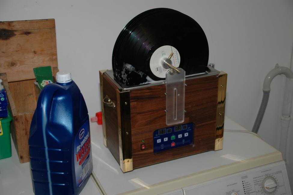

    Selv om det begynner å bli sent, får jeg forsøke å holde ord mht presentasjon av min egen vasker.
    "Verdens første" i sitt slag, vil jeg tro?
    Den er ennå ikke heelt ferdig, ettersom det fortsatt mangler pussing / polering av messingvinkler og noe andre små detaljer.
    Men ok, here it goes:
    Denne messingknappen er nok ikke å se på de vaskerne som hittil er produsert:
    Men hvilken funksjon har den?
    Jo, den får denne vesle pulleyen til å rotere:
    Når knappen trykkes inn aktiviseres en (justerbar) timer, som sørger for at motoren på innsiden av kabinettet fyres opp.
    Innsiden ja, der begynner det virkelig å bli trangt om saligheten!
    En ekstra motor, litt mer elektronikk, en mikrobryter og litt annet "stæsj", krever jo sitt!
    Det er sikkert noen som lurer på hva den lyspæra gjør inni der? Forklaringen er i og for seg enkel: Den fungerer som en strømbegrenser, og sørger til en viss grad for "softstart" av motoren som driver pulleyen.
    Så til "clouet":
    Her sees 8 stk LP'er i "full gallopp", i den forstand som at ca 1000 RPM kan kalles det?
    Jeg tillater meg å mene at resultatet er forbløffende. Etter ca 2,5 minutt er platene knusktørre!
    Og da etter at disse er "gjennombløte" av vann fra en sprayflaske, altså langt mer enn hva man kan oppleve etter en ordinær vask / drypptørk av platene. Hvor også innholdet av isopropanol vil spille en viss rolle, hva tørketiden angår.
    La gå at jeg hadde visse forventninger til dette, men jaggumeg ble jeg ganske overrasket! ;)
    Men noen skår i gleden skal det jo være, i alle fall for den / de som måtte være interessert i en tilsvarende løsning.
    1: Den blir vesentlig mer kostbar enn en "standard" vasker, som jo kommer på kr.8500,-
    2: Den er ganske tidkrevende å bygge, såpass at jeg ikke er helt sikker på at jeg kommer til å bygge fler vaskere med denne løsningen.
    3: Jeg antydet vel i sin tid at det ville være mulig å bygge inn løsningen i eksisterende vaskere. Det viser seg at dette nok vil bli for komplisert.
    Kommentarer imøtesees! :)

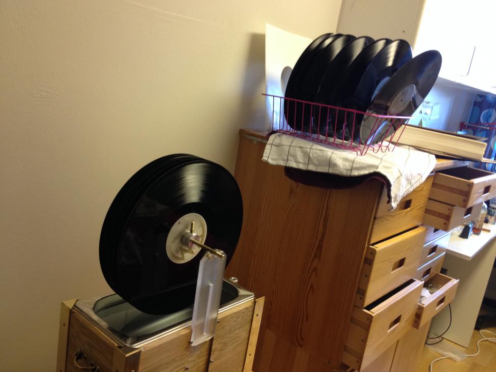

    Kvelden har selvsagt vært viet testing, har totalt kjørt 6 x 3 plater i vasken. Nominelt 25 minuttersrunder.
    Noe lærte jeg underveis.
    Det første var at det ikke var noen lur ide å glemme zalo, store dråper satt fast i platene etterpå. En bedre ide var å dashe i et par spruter grønn væske og kjøre den første vasken 10 minutter ekstra.
    Å være kjip med det totale væskenivået, var heller ingen god idé. Innerste cm så ut som en grisesti sammenligna med resten. Opp med mer væske og 15 minutter ekstra vask. Ikke rart at første batchen tok sin tid...
    Og resultatet?
    Mycket lovende. Knitring og hakk har det blitt mye mindre av på de platene jeg har spilt. Og jeg starta med problemplater. Minst tre plater (Kinks - Misfits, Randy Newman - Little Criminals, John Hiatt - Riding with the king) har faktisk blitt berga fra dynga, maskina har begynt å tjene seg inn. Et par av de andre platene vil nok bli kasta, men ser jeg store hakk i dem da. For to-tre album er juryen fortsatt ut og konfererer, det er så langt jeg har kommet, men gjentar at dette er blant mine verste plater. Skal ta en batch eller to med normale plater snart, før jeg systematisk begynner på A i samlinga.
    Så konklusjonen er altså: mycket lovende.

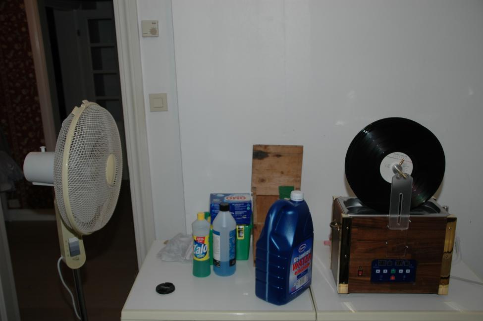

    Tenkte jeg fikk prøve å få noe erfaring med platevask før jeg la ut mine erfaringer med min nyanskaffede Scroogemaster. Første betraktning er at kvaliteten på jobben som er gjort står til toppscore.
    Jeg har lest litt underveis, samt fulgt med på hva united nylig har skrevet. Jeg tror jeg har gjort de samme feilene og dratt de samme konklusjonene som det han har gjort. Jeg startet med å kjøre første batch med litt for lite væske og de innerste sporene ble ikke helt rene.
    Konklusjon: Ha på nok væske, godt over siste spor (dog ikke helt opp til label).
    Jeg startet også med å vaske 10 plater av gangen. Det viste seg å gi litt dårlig resultat, spesielt på de bakerste platene. Jeg vasker nå 6 plater av gangen som jeg også ser flere andre her gjør.
    Jeg startet opp med å benytte destillert/batterivann som jeg tenkte jeg skulle filtrere med kaffefilter mellom batchene. Dette var en forferdelig treg prosess da vannet brukte uendelig tid gjennom filteret. Når den teknikken ble forkastet gikk jeg over til å benytte vanlig vann og heller skifte oftere. Virket unødvendig å svi av såpass mye penger på destillert vann når det måtte skiftes ut ofte. Jeg bytter væske ca hver 15 - 20 plate.
    Så kommer vi til tørking. På vaskerommet her går det uendelig tregt å tørke. Opp mot en time før de kan pakkes. Her måtte noe gjøres, så jeg satte opp en vifte. Nå tar det ca 10 minutter og jeg kan ikke se at det påvirker resultatet negativt med økning av støvpartikler.
    Da er det bare igjen å pakke platene inn i flunkende nye inner og yttercover. Jeg har bunkret en del MOFI innercover og japanske lukkbare yttercover. Synes kvaliteten på disse foreløpig ser veldig bra ut. Hvor bra gjenstår å se etter litt bruk.
    Som man ser er det hummer og kanari som vaskes. Best å lukke øya når de verste tilfellene dukker opp. Tror ikke Modern Talking får så mange turer på spilleren, men tar alle når jeg først er i gang :)
    Mange av de er mine gamle plater fra 70 - 870 tallet som jeg ikke har hatt fremme før nå nylig, da det har vært noen tiår uten platespiller. Ble faktisk forundret over at det var såpass mye prog. Kan ikke huske at det var blant mine favorittsjangere i ungdommen...
    Jeg fikk beskjed av Scrooge at jeg skulle komme med ris og ros i tråden. Jeg synes dette er en en flott maskin med forseggjorte tilpasninger som er enkel i bruk, og med en bruksanvisning som til og med kona hadde forstått. Jeg har dessverre ingen ris å komme med ;)

    Det er nok litt vanskelig å si noe konkret om dette med rotasjonshastigheten. Hvilken som er den mest ideelle kan antakelig diskuteres i det vide og det brede?
    Det synes allikevel å være en gjengs oppfatning at den hastigheten du beskriver - altså 1/5 til 1/4 omdr/min, er "passende".
    jeg skriver passende i gåseøyne, ettersom det ganske sikkert er rom for å eksperimentere her.
    Jeg har i alle fall lagt opp til et gearingsforhold i de vaskerne jeg bygger, som gir mellom 4,5 og 5 minutter for at platene skal rotere en omdreining.
    Skal jeg i det hele tatt foreslå noe, bør det gå i retning av enda langsommere rotasjon. Noe raskere bør det i alle fall ikke være!
    Ultralydeffekten må jo få tid til å gjøre jobben...
    Vasketiden synes også å være gjenstand for en viss diskusjon.
    For egen del anbefaler jeg minimum ti minutter, samtidig som jeg kjenner flere som finner det mest "riktig" med 30 minutter.
    En ting kan jeg i alle fall underskrive på:
    "Langtidsvasking" skader overhodet ikke platene, om noen skulle lure på det. Jeg har jo en bunke som brukes til test av vaskerne, og disse bærer overhodet ikke noe preg av å være "utvasket" for å si det slik.
    Takk :)
    Da bygger jeg nok med hastighet ca som nevnt over.
    Med motor som har 2.5 rpm på utgående aksel, blir det jo et greit oversettingsforhold.
    Vis vedlegget 253535
    Vis vedlegget 253537

    Veldig lang tørketid, gooner4ever. Lar du platene tørke mens de står på akslingen over ultralydbadet?
    Min variant er ganske så enkel; en lar platene renne av seg et par minutter etter å ha heist dem opp fra spritbadet, og setter dem inn i slike vaskestavtiv en bruker til oppvasken når en ikke har slik fin en Miele.
    (Oppvaskstativ | Clas Ohlson) Så vasker en neste batch, setter den i stativet, og går over til tredje batch. Når den er ferdig er første batch i stativet mer enn tørt nok, og de går ned i rene cover. Det er bare å gjenta rutinen helt inn i evigheten, eller til tilfeldighetene får en til å begynne med noen annet.
    Vis vedlegget 253663
    Haha, kjøpte det tørkestativet på Claser'n i går. Tenkt til den bruken ja.:)
    Nå lar jeg de henge over badet. Ser det kan være en god ide med tørkestativ. Synes forøvrig vifta fungerer utmerket også. Jeg får se hva det blir til etterhvert.
    Men akkurat dette vaskestativet virker ikke, virker det som.
    Vinkelen blir litt knapp, platene når ikke ned og står. Mulig det kan "knekkes til".
    Regner med at det ikke er nøyaktig dette du bruker, Doktor?

    Denne korga fra Clas funker mye bedre enn den over
    det blir jo et kontaktpunkt med vinylen, men det virker ikke som om det gjør noe, bare man er forsiktig. 49 kroner.
    Vis vedlegget 255054
    Fantasien kjenner ingen grenser!
    Smart løsning det der også. Høyst sannsynlig er platene i stativet tørre før neste batch fra vaskeren er klar, så da er det jo bare å kjøre på! ;)

    Merkelig at det ikke funka det stativet, united. Mitt er helt fortreffelig!
    Tillegg: Men jeg skal ikke garantere at jeg kjøpte det på Clasern. Litt rusten i synapsene…

    Problemet med det ClasO-stativet er en tverrstang som gjør at platene ikke får kommet ned, de står ikke oppreist, rett og slett.
    Men det kan være noe jeg ikke skjønner. Pga all rusten....
    det er altså det staget på tvers i midta som er problemet (har tatt bort en del, men det hjalp ikke).
    Hadde det vært endel større, hadde det nok gått bra uansett.
