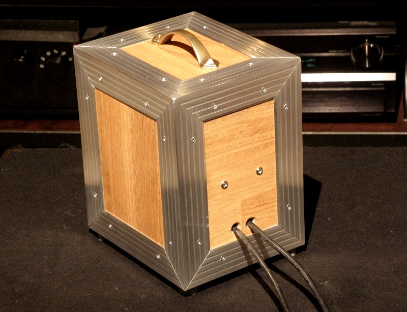

    En liten quiz i nattens mulm og mørke
    Ja, hva er så dette?
    Eieren vil antakelig knapt gjette riktig, ikke minst fordi han ikke så alt for ofte er å se på vårt forum.
    Sjansene er nok vesentlig større for at giveren vil avsløre innholdet, ettersom han nok er litt mer aktiv i forumets mangeslungne tråder!
    Jeg kan i alle fall røpe at tingesten har noe med vinylvaskere å gjøre, så får det være opp til fantasien til den respektive som måtte finne på å gjette.
    Denne ble laget i en periode med "tørke" hva produksjon av mine USC-vaskere angår, takket være visse problemer med leveransen fra både Kina og andre mer nærliggende leverandører.
    Til dere som har bestilt og forhåndsbetalt vaskere: Varene befinner seg i øyeblikket i Amsterdam, og blir antakelig tilgjengelige her på berget ila de neste 4-5 dagene. Så hold ut!
    I mellomtiden kan dere jo gjette på innholdet i "kassa" på bildet......

    Hehe, ingen av dere gjetter riktig!
    Og det er ingenting på andre siden av boksen som vil være avslørende. Jeg vil nesten si tvert imot!
    Bildet som er vist bør være avslørende nok.
    En liten pekepinn: Boksen veier ca 5kg.......
    Prøv igjen! ;)

    5 liter øl veier 5kg.
    Tipper det er ekstern strømforsyning til både vasker og tørker?
    Ser jo ut som strømledninger som tyter ut av boksen.
    Scrooge
    07.11.2008
    3.008
    1.129
    Spot On, POB! :):)
    Dvs, det er egentlig en step-down trafo, da eieren "sclalars", har en 110V vasker. Dermed må trafoen inn i bildet.
    Den i seg selv var så stygg og fæl, med ganske provisoriske og litt farlige løsninger for kablene, at jeg fant grunn til å bygge den inn i en liten kasse.
    Jeg burde jo tatt et "før"-bilde, men det tenkte jeg i farten ikke på.
    Leverandøren av selve innholdet, er det "Audiomix" som i sin tid stod for. Så da vet du det! :)

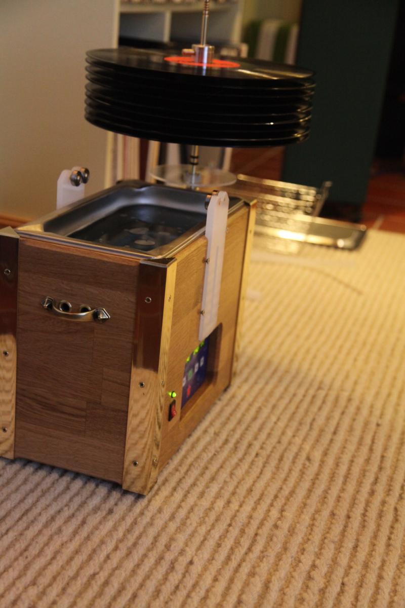

    Ja, da har man vært innom en meget trivelig kar på Furuset og hentet med seg ny vaskemaskin til huset - til far. Og i går kveld skulle disse verstingene til pers (nederst):
    Maskinen viste seg å være et smykke, langt finere enn de du får på Elkjøp og sånne steder, en fryd å se alle detaljene, flott å eie. Og så gjennomtenkt!
    Først legges plater, med spacere mellom, på en loddrett spindel. Når låsemuffa er strammet, legges spindelen over karet på holderne, og slik at "drivhjulet" hviler på en roterende knott som kommer fra en innbygd motor. Elegant løsning!
    Fire liter vann, en halvliter blårens, og nogle draaber Zalo. Fint badevann :D Vasketid 30 minutter, rotasjonshastighet 1 pr hvert fjerde minutt. Ijngen oppvarming.
    Etter ferdig vask dras holderne opp i tørkeposisjon. Og der blir de tørre på ikke så alfor lang tid.
    (det forhindret meg ikke fra å pelle løs en 12 V DC motor fra en kassert kassettspiller mtp en evt ekstern sentrigerings-tilkobling, uten at dette oppleves som noe stort behov, - vi får se).
    Takk igjen, Scrooge, for en framifrå flott vasker. Resultatet ble over all forventning. De gamle Evert Taube platene, som jeg fisket fram fra mørket i ei sjappe på tur til Buenos Aires, av alle steder, og som knitret så det gjorde vondt nedover ryggmargen, spiller fint som bare det.

    De problemene enkelte hadde med dette inledningsvis, hadde sammenheng med at jeg hadde feilvurdert strømbehovet. De PSU'ene jeg brukte, var 1A utgave.
    Noe som i teorien skulle være evig nok, ettersom nominelt strømtrekk fra motoren var beskjedne 350mA. Men praksis viste jo noe annet...
    PSU i din vasker er en 5A utgave, så du behøver altså ikke bekymre deg over hverken motor eller strømforsyning.
    Ellers er jeg ikke sikker på at renseprosessen din er så smart?
    Jeg tror kanskje at den er årsaken til at du får med deg overflatesmuss når du heiser opp platene? Prøv å la være å rense, og la heller møkka ligge i bunnen av karet. Den gjør strengt tatt ingen skade der den ligger.
    Mange renser jo både 30 og 40 plater før vannet skiftes, og kanskje fler også?
    Om platene viser seg spesielt møkkete, så kan man jo også foreta en grovrengjøring av disse før de settes i badet.
    Bruk av antistatbørsten tror jeg heller ikke er noe problem i så henseende, de fleste tar jo et sveip over platene før de spilles i alle fall.
